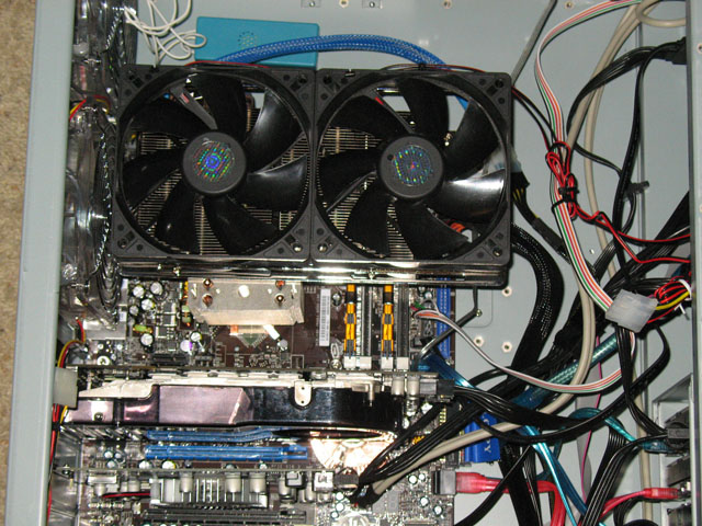

Sapphiron, ja mam takie :P takie gompa złozyłem po spaleniu starego

albert19912 napisał/a:
Sapphiron, ja mam takie [url=http://forum.tempra....763.jpg]Obrazek[/url] :P takie gompa złozyłem po spaleniu starego
Niezły odkurzacz ;D
Wysłany: 08-11-2008, 09:53
albert19912, va nie otwiera Ci sie sama obudowa haha
