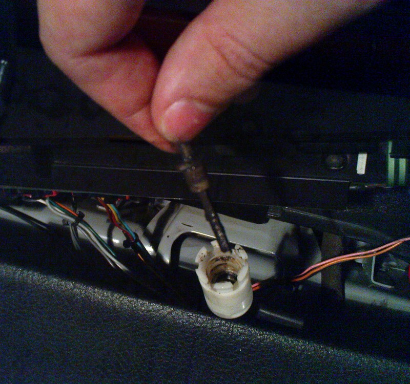

Dziś bezczelnie pękła mi linka od prędkościomierza. Najpierw wskazówka mocno latała włoku aktualnej prędkości, przy czym było słychać głośne cykanie jak w zegarku tylko że szybciej, aż w końcu zacząłem poruszać się z prędkością 0km/h :D Trochę się przestraszyłem że uszkodził się licznik albo coś, ale po ściągnięciu deski i załapaniu za koniec linki okazało się że pękła (bez oporu wyjąłem taki 10 cm kawałek stalowej linki z plastikowym króćcem). Naprawa okazała się banalna prosta. Podjechałem zaraz po pracy do sklepu lineczka kosztowała 18zł a pracy przy tym było na 10 min góra. Nie porobiłem nawet zdjęć bo tak szybko poszło :D Kombinerkami odkręcamy linkę ze skrzyni biegów, następnie podważamy płaskim śrubokrętem gumową uszczelkę na grodzi tak żeby wyszła i wyciągamy starą linkę. Moja nowa linka miała już uszczelkę która idealnie pasowała, ale gdyby ktoś kupił bez można ją rozciąć i założyć na nową. Przekładanie jest bajecznie proste. Linka wyszła nad pedałami wystarczyło ją przeciągnąć do góry potem tyko poustawiać żeby nie była nigdzie zagięta itp. podłączyć (mocowanie przy liczniku jest na zatrzask) i skręcić zegary z powrotem i taaa daaa ;D Właściwie to nawet nie ma co opisywać, ale napisałem ten tematy żeby przyszłe potencjalne ofiary pękających linek się nie martwiły, że to coś super skomplikowanego. Dodam że taka usługa w warsztacie to wydatek około 40zł bo podkusiło mnie żeby spytać jak jechałem po cześć. Mam tylko malutkie pytanie. Czy jak jedziemy na wstecznym to co wam pokazuje licznik analogowy? Mnie prędkość spada poniżej 0 i szczerze nie zwróciłem na to wcześniej uwagi czy tak ma być? Ponoć tak ale wolę się upewnić.

Grigoriii, źle zamontowana lub dobrana linka, uszkodzony mechanizm w liczniku, uszkodzony ślimak napędowy linki.
A tu mój winowajca :D
