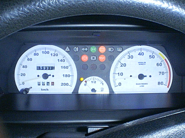

kiedys mialem jedna diode UV luzem i poswiecilem na deske to biale miejsca nie swiecilu sie wogole. jedynym wyjsciem zeby UV zadzialal to jest kupno np flamastra UV pomalowac dokladnie biale miejsca i wtedy dac UV. sa tez sklepu ze specjalnymi proszkami fluorescencyjnymi ( hmm dobrze napisalem?) i zmieszac z jakas farbka. ja mam taki proszek w pudeleczku to jak caly dzien bedzie lezal na widoku to w nocy fajnie swieci a jak sie jeszcze da swiatlo UV to masakra zarowa jak 150 :D . piterello ja wpadlem na podobny pomysl ale zamias loga klubowego chcialem na tarczy wstawic zdjecie mojego tipka. zrobic jakies fajne i sobie wydrukowac nie wiem jak by to wygladalo ale mysle ze bylo by niepowtarzalne.

dziura.arek napisał/a:
Potestuj i opisz co ci wyszło.
My tak właśnie robimy.
Ktoś ma pomysł i robi co może a ktoś ma kasę i kupi gotowe.
U mnie jest tak.
A wskazówki to Ty w ogóle widzisz?
Patrząc na zdjęcie dochodze do wniosku, że są one kompletnie niewidoczne...

Radke napisał/a:
:lol: =D> :lol:
Biale wskazówki na białym tle - jazda a'la wariatkowo :lol:

Radke napisał/a:
U mnie jest tak.
Co do zdjęć to jaki aparat takie zdjęcia.
Mogę je usunąć? Niema problemu.

Wysłany: 07-11-2005, 18:33
Arek, nie lepiej by było podmalować wskazówki na czarno np.?
dziura.arek
Dołączył: 28 Lis 2004
Posty: 690
Skąd: Kraków - Zielonki
Wysłany: 07-11-2005, 18:35
Erewan napisał/a:
Tak mam w planach nawet w zegarku już jest pomalowana.
Ale w rzeczywistości to wszystko jest ok wskazówka się nie zlewa.
