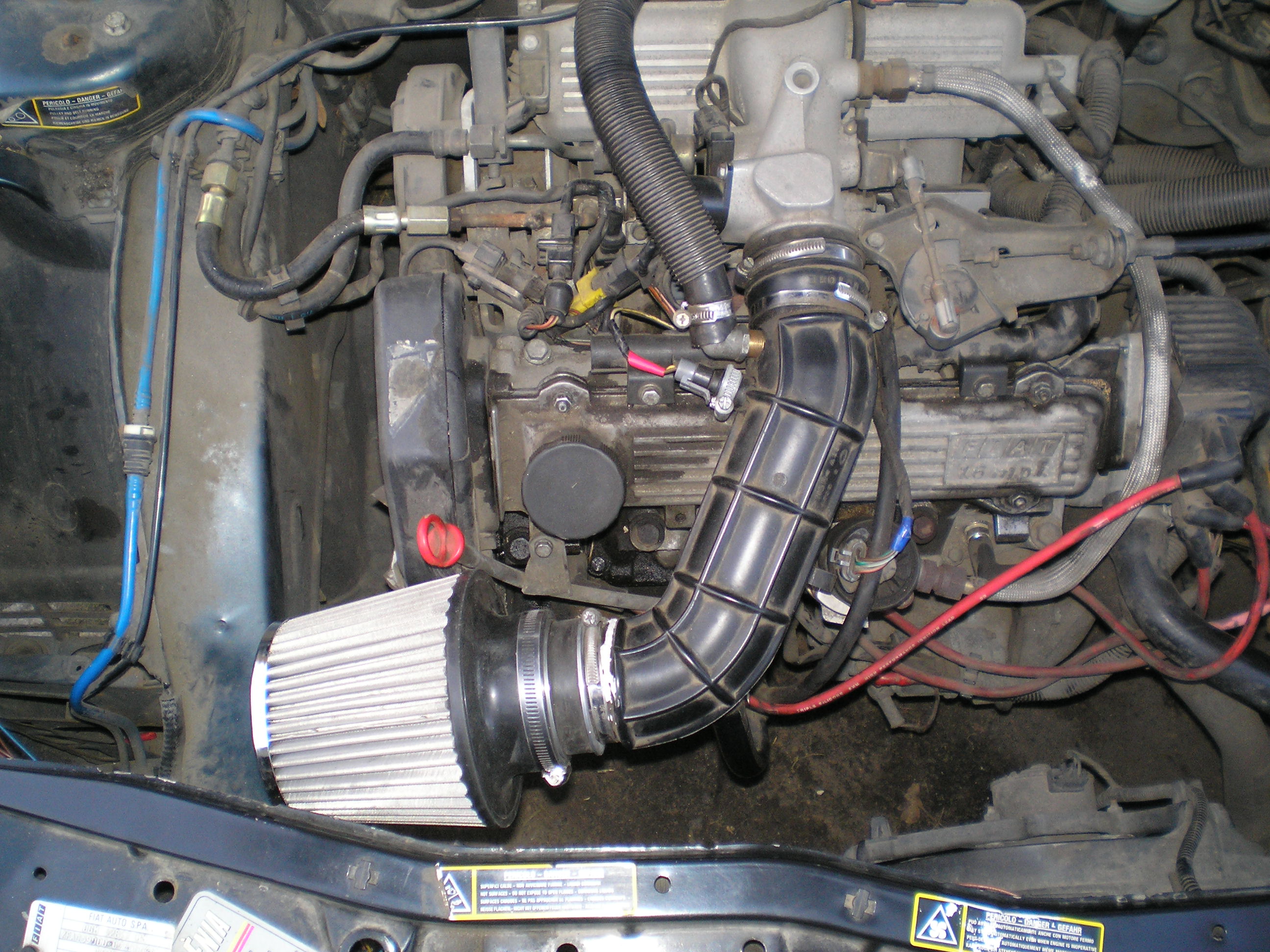

http://www.tempra.org/uploads/PC270124.JPG u mnie odma łączy się z rurą od filtra powietrza to dlaczego u mrk69 nie łączy się z nią tylko zakończona jest filtrem ? Jaka jest różnica ?
Wysłany: 29-12-2007, 22:55
BB napisał/a:
dlatego że temat jest założony w dziale "własne przeróbki". Czyli mrk69 ma własną przeróbkę, a ty serię.. :roll:

Jeżeli odczepie odme od rury do ,której jest zamocowana to w tej rurze zostanie otwór - i co radzicie mi żebym z tym zrobił ?
Założenie filtru na odmę podobno: "eliminujemy różnicę ciśnień wywołaną przez połączenie z dolotem. Jest to zabieg nieporządany ponieważ uniemożliwia skuteczne wentylowanie pokrywy zaworów. Dlatego właśnie żaden producent samochodów nie wyposaża ich seryjnie w filtry odmy, lecz łączy ją z dolotem." Co daje "skuteczne wentylowanie pokrywy zaworów" ,jeżeli zostanie to uniemożliwione poprzez montaż filtru na odmę to zostaną pogorszone osiągi czy co ?? Lepiej jest zamontować filtr czy nie ?
Wysłany: 30-12-2007, 19:29
BB napisał/a:
Nie pogorszysz osiagów ale musisz jakoś zabezpieczyć otwór w pokrywie, jesli go zaślepisz to będzie Ci z kolei wywalac olej spod uszczelki i spod korka bo będzie się tworzyć cisnienie. Niestety odma jest potrzebna, a te filterki to nic innego jak bajer dla naiwnych.
Jesli koniecznie byś chciał mieć filterek to zeby było poprawnie to wypadałoby dać Oil catch can i podąłczyć do tego odme ze skrzyni korbowej jak i z pokrywy klawiatury.
