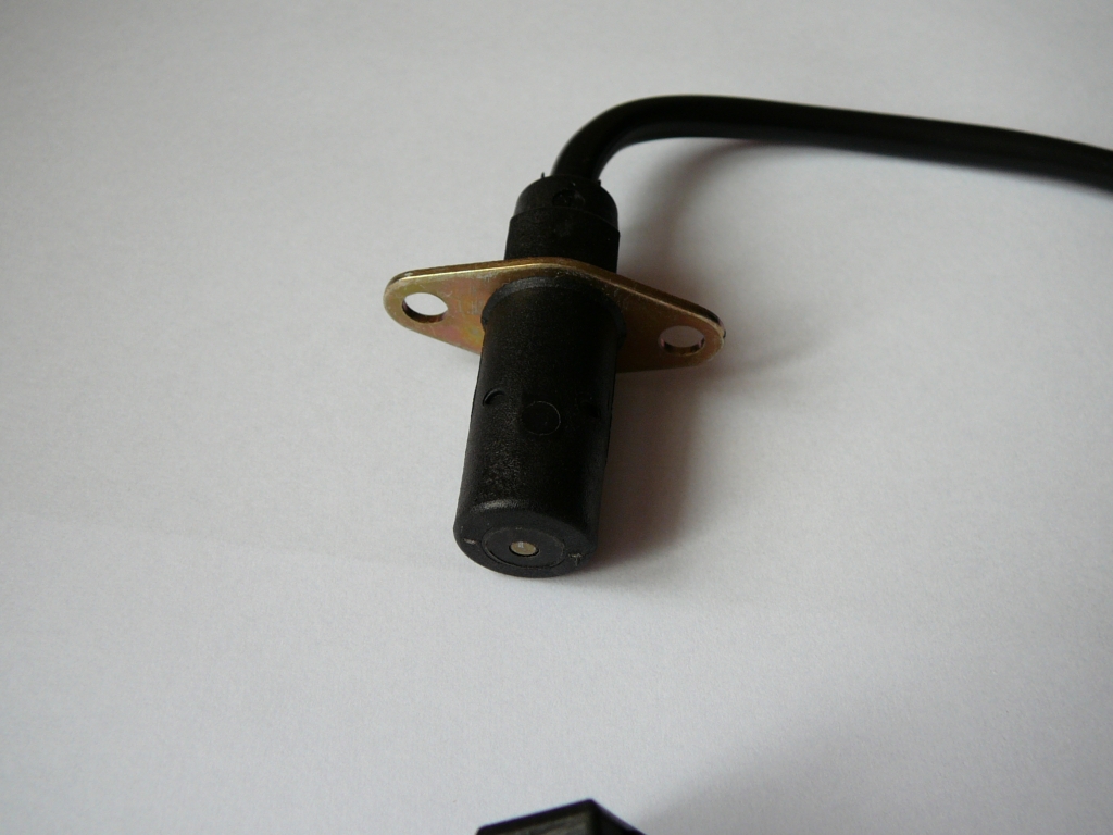

Czujnik obrotomierza, mozna zapodac uzywke albo nowke tak jak ja to zrobilem, ceny sa rozne w zaleznosci od firmy.. ja bralem z KW i cena hurtowa za niego to 75zl, ale mozna znalesc tanszy z innej firmy..

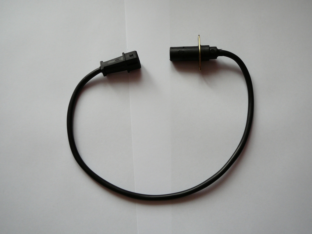

czujniczek wyglada tak:

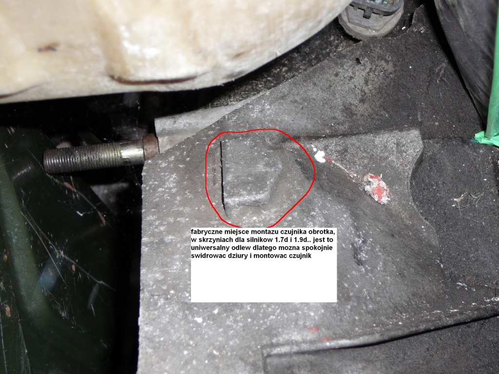

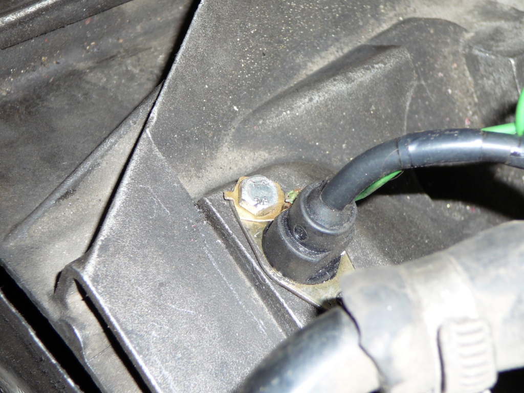

Montaz czujnika wyglada tak, w miejscu fabrycznego odlewu w skrzyni trzeba swidrowac otwory na czujnik, czujnik mocowany jest na dwie srubki ale spokojnie mozna wiercic tylko jeden otwor na srubke.. tu nie dzialaja zadne sily i jedna srubka spokojnie czujke utrzyma, trzeba mniej wiecej rozplanowac zeby czujnik znalazl sie na srodku tego odlewu (mozna pomierzyc odlew submiarka tak jak to ja robilem) albo na oko mniej wiecej znalesc srodek..

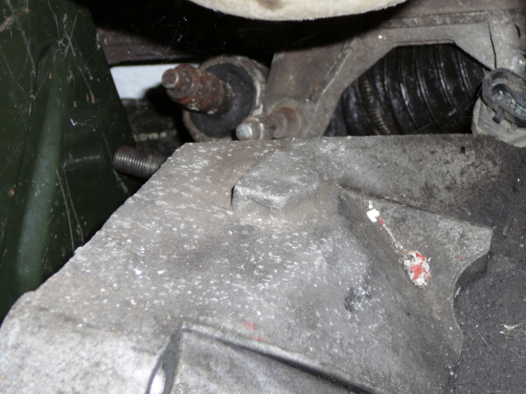

Miejsce fabrycznego mocowania czujnika w skrzyni wyglada tak:
Teraz jak mamy juz wywiercone otwory trzeba bedzie nagwintowac otwor w na srubke ktora trzyma czujnik.. (jesli by ktos nie mial gwintownicy to trzeba pokombinowac juz jak zabezpieczyc czujnik zeby sie trzymal)

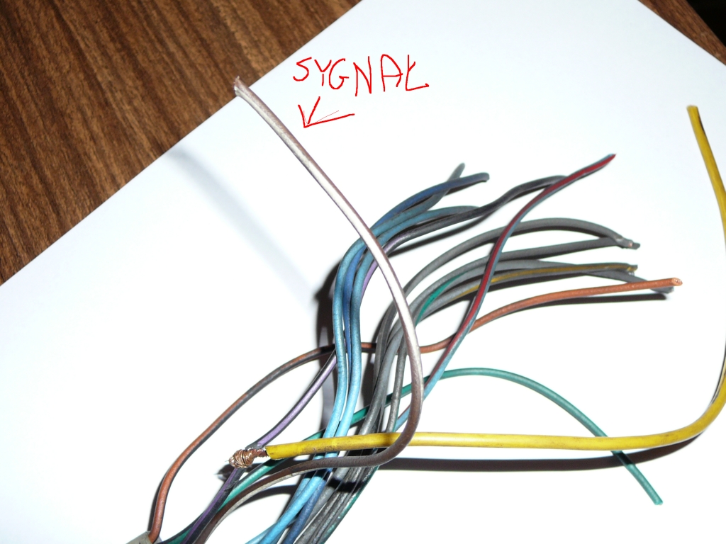

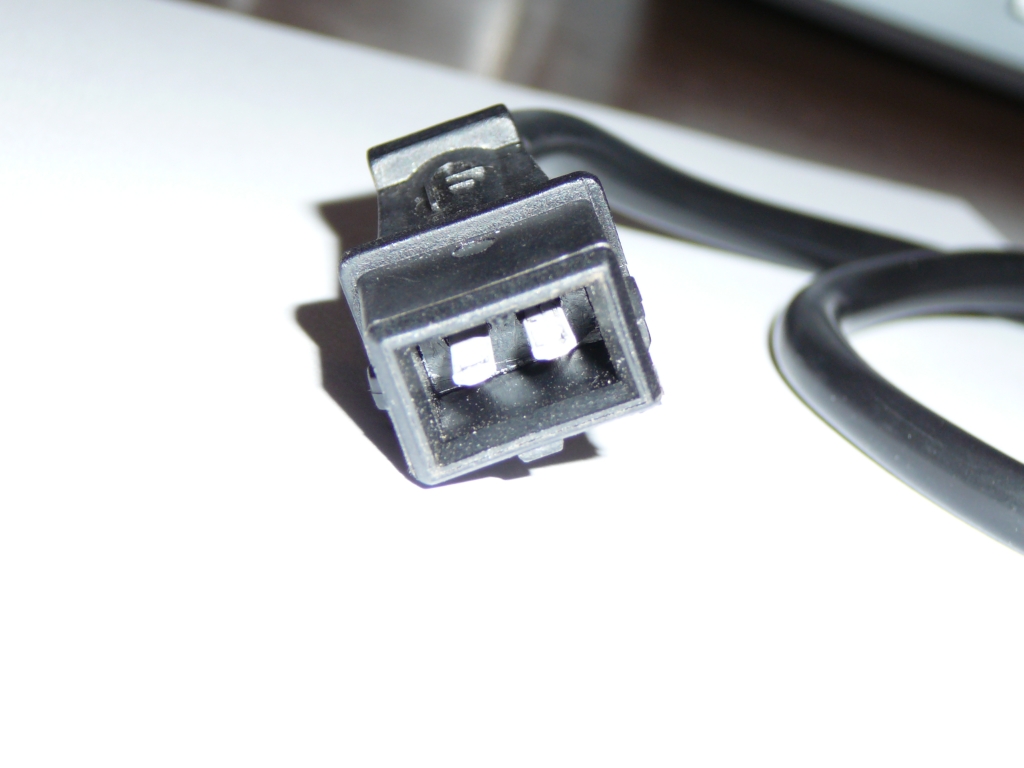

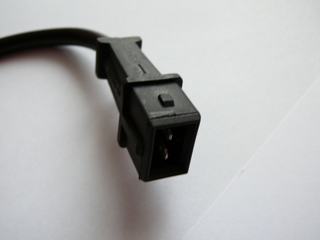

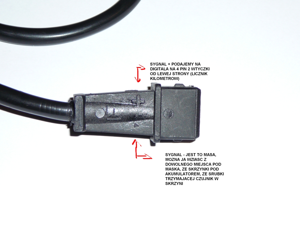

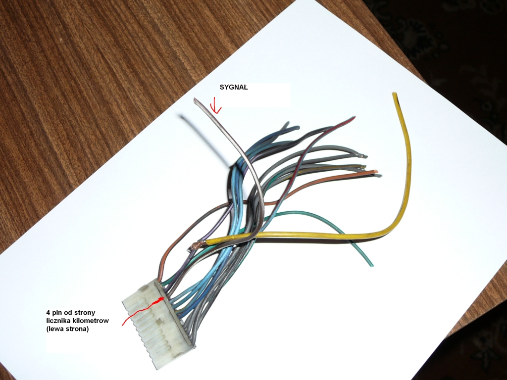

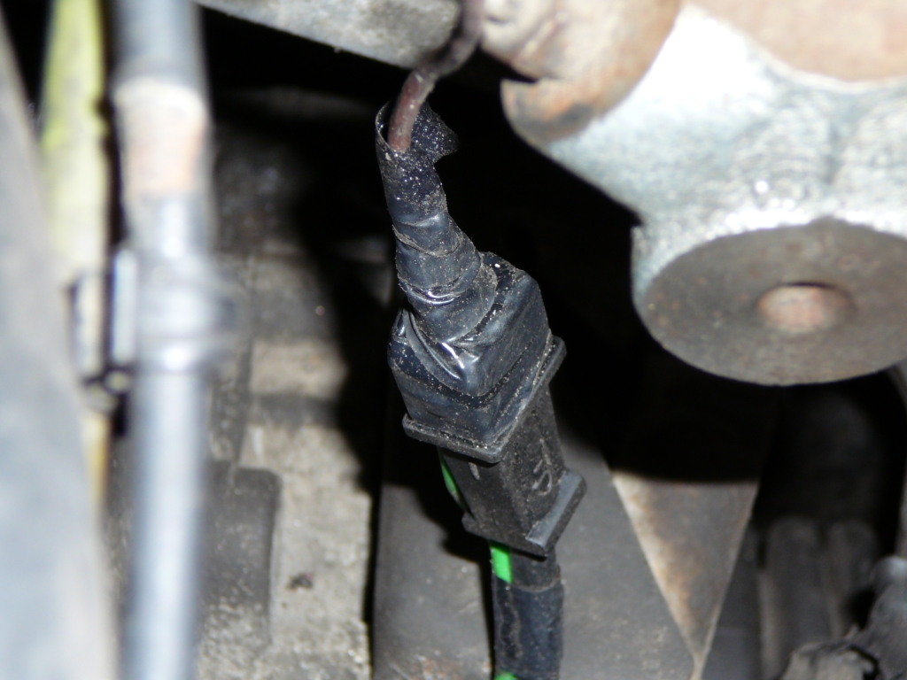

Okablowanie czujnika ogranicza sie do dwoch kabelkow, jeden bedziemy podpinac do + na wtyczce czujnika, i bedzie on sygnalem sterujacym ktory trzeba doprowadzic do digitala na druga kostke od lewej strony (strona licznika kilometrow), przewodzik doprowadzamy do 4 pina tej kostki, (4 pin od strony licznika kilometrow) drugi kabelek - na wtyczce czujnika to jest masa, mase podciagnac mozna ze skrzynki pod akumulatore, albo tak jak z przyjcielem zrobilismy ze srubki mocowania czujnika..
Wtyczka czujnika wyglada tak:

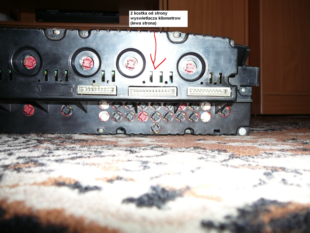

Kostka deski digital i 4 pin do ktorego prowadzimy sygnal z + na wtyczce czujnika wyglada tak:
Sa to fotki kostki ktora dostalem razem z licznikiem z 1.9TD, w 1.7D i 1.9D ta kostka fabrycznie ma mniej kabelkow, i trzeba doprowadzic recznie sygnal + wlasnie na te 4 pin..
Kostke wpinamy do digitala w gniazdo drugie od lewej strony (od licznika kilometrow), wyglada to tak:

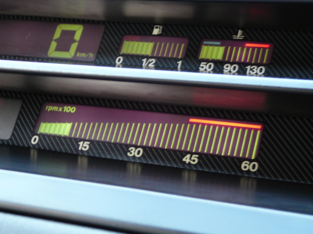

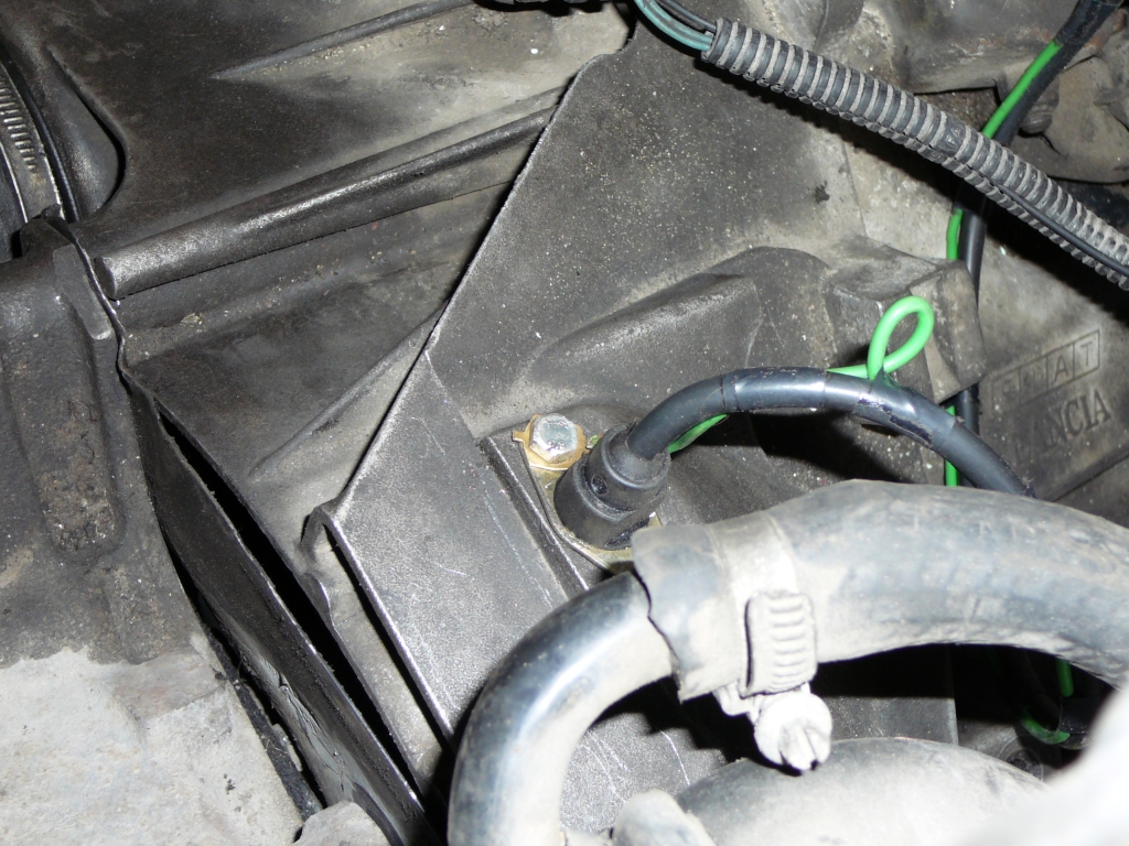

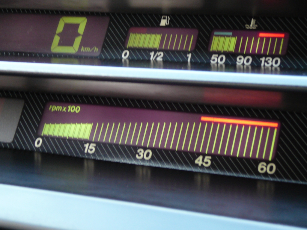

Gotowa instalacja czujnika i deski z 1.9TD wyglada tak (efekt koncowy :food: )
Mam nadzieje ze ten opisik pomoze tipomaniakom w instalacji obrotka w swoich 1.7d i 1.9d o ktorych fabryka zapomniala i fabrycznie nie zrobila instalki obrotomierza :bambam:
