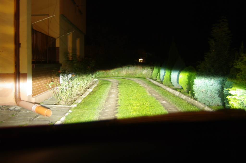

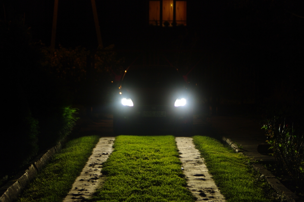

jesli jest to zalozone na soczewke i dobrze ustawione to nie oslepia, fakt fakte ze spryski powinny byc no ale zawsze to mniejsze zlo niz zalozenie HID'a na zwykly klosz..
BTW
tak swieci fabryczny biksenon na zarnikach D1S, foty swiatel mijania
drobek
Dołączył: 15 Paź 2006
Posty: 191
Skąd: tychy
Wysłany: 28-12-2008, 16:10
no piekne sa ksenonki :)
