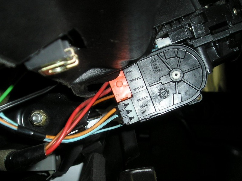

poul1987, ok to wiemy :lalala: ale który to będzie kabel z kostki ? na pewno nie niebieski "park" dwa czerwone to kable od rozrusznika, pomarańczowe chyba poszczają napięcie na skrzynkę bezpieczników (na cześć która działa po przekręceniu kluczyka) niebieski "int" nie wiem.

a czy to ważne pod który podłączysz?? po przekręceniu zapłonu ma sie pojawić napiecie + i tyle, ja bym wybrał pomarańczowy któryś, najlepiej prubówką zbadac który kiedy dostaje napiecie( ale jak dobrze pamietam z dłubania przy mojej elektryce to wszystkie na raz dostaja)

Wysłany: 01-12-2008, 16:41
Nie wiem czy pomoge, ale napiecie podłączył bym w miejscu na foto nr 1 a te co mają isc do zamykania i otwierania podłaczyc tak jak na foto nr 2
http://forum.tempra.org/imgshack/_f/f_0000845.jpg
http://forum.tempra.org/imgshack/_f/f_0000846.jpg
reasumując:
czarny, czerwony, zółty i niebieski to wiadomo
biały moim zdaniem + po stacyjce czyli na foto nr 1 kabel pomarańczowy
brązowy przewód do niebieskiego (zamykanie) foto2
zielony przewód do białego (otwieranie) foto2
Wysłany: 01-12-2008, 20:25
tipacz napisał/a:
który 15/54 A. czy 15/54 S.?
Wysłany: 02-12-2008, 13:15
Moim zdaniem 15/54A bo tam jest plus po przekreceniu stacyjki.
