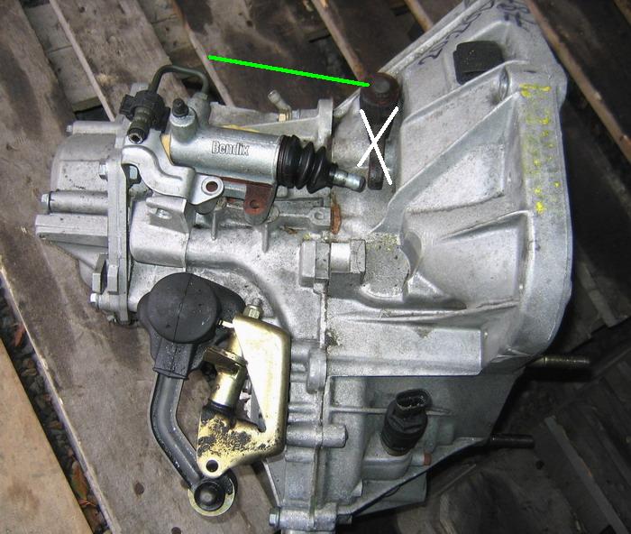

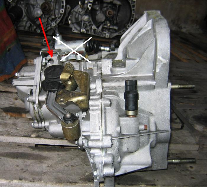

Miałem ten sam problem już w fazie planowania wszczepienia silnika od Bravy tam sprzęgło hydrauliczne a w Tipo LINKA i :lalala:
ja sobie poradziłem w prosty sposób odkręcasz siłownik hydrauliczny a pod spodem są widełki trzymające pancerz linki
Następnie wyrzucasz widełki od siłownika i montujesz od skrzyni z wersji z linką (tak jak zielona linia) następnie linkę w widełki. I na BROWARA :partyman:
