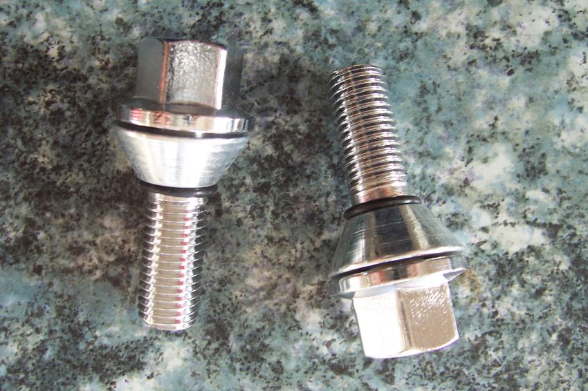

Masz na myśli śruby pływajace, to takie coś to łeb ma prosty i stożkową podkładkę która ma minimalna możliwość przesunięcia się. Stąd daje sie np oszukać te 2mm na rozstawie. Niektórzy zakładają nawet na żywca 4x100 do fiata ale ja bym tego nie polecał.
Sruba pływajaca wygląda tak:

Kolego na allegro masz tego na kilogramy 8) tyle że musisz wybrać sobie takie z gwintem do Fiata no i odpowiednią długość. Koszt to od 9 - 12zł. Nie wiem tylko czy wogóle są dostępne śruby pływające ze znakiem bezpieczeństwa B.

tipacz96vc, po prostu to co napisalem wynikło z tego ze zeszliśmy z tematu na dystanse. W twoim wypadku kup komplet śrub pływajacych i po problemie :)

Przeglądałem wczoraj oferty na allegro i były takie śruby tylko że jedna to koszt 8zł !!! wychodzi 128 zł za komplet a w tej cenie to powiniennem już kupić dwie felgi 4x98 (blaszaki oczywiście)
