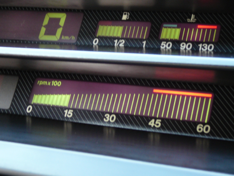

george, a powiedz mi jeszcze na jakiej zasadzie ten czujniczek bierze sygnal z kola zamachowego? na kole jest jakis punkt, przerwa albo wyciety fabrycznie otworek hmm :-k

nie ma żadnych otworków czy jakiś wypustek, działa na takiej samej zasadzie jak ABS, a wieniec koła zamachowego podaje parametry na czujnik.
Wysłany: 14-05-2007, 19:15

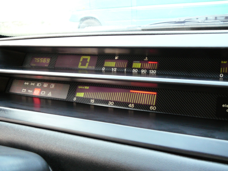

george, thx za odpowiedz.. zalozylem dzisiaj tego digitala z 1.9td i deska fajna tylko chyba mam poczatkowe podobne objawy jak ty miales bo podswietlanie jest mizerne mimo dzialajacej regulacji i pewnie bedzie trzeba doprowadzic dodatkowa mase na deske albo dodatkowy + pod zasilanie tak jak to ty robiles ;) jeszcze jak sie zgadamy na temat podlaczenia tych kabelkow to bede przeprowadzal do konca operacje i montaz czujnika obrotow w skrzyni :food:

i juz obrotek dziala :food:
