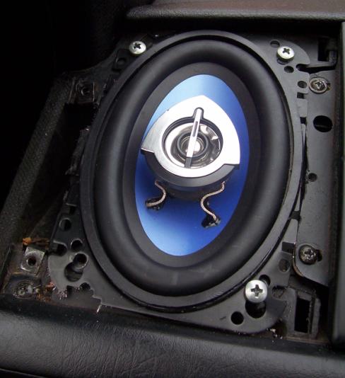

Borykałem się z tym problemem od kiedy kupiłem nowe głośniki. Po pierwsze są one głębsze, a po drugie wyższe. O ile głębokość wyregulowałem wycinając kawałek plastiku o tyle wysokość była trudna do ogarnięcia. Głośniki były "na chama" dociśnięte osłonami i przy większych głośnościach zaczynały uderzać o obudowę (są dwudrożne więc tweetery wystawały). Oczywiści rozmiar ich był taki jak poprzednich. Problem był tylko z osłoną. Rozwiązałem ten problem rozbierając osłonę (nowy typ) na części pierwsze. Wyjąłem drucianą siatkę i materiał osłonowy. Z tego plastikowego stelaża w kratkę powycinałem środkową część i poskładałem jak było. Teraz z wierzchu nie widać, żeby coś było ruszane, a gra jak trzeba :)

Pomysłowe! :)
** Dodano: 17-01-2008, 12:07 **
A głośniki jaką mają wysokość? Jaka moc?
Wysłany: 17-01-2008, 15:24
Moc 100 Watt każdy, a wysokość żeby nie skłamać to powiem na oko, że ponad górną granicę głównej membrany wystają z 0,5 cm, ale na szczęście tyle obciąłem z tej kratki :)
