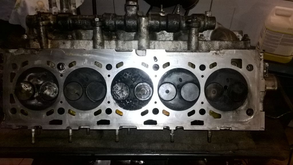

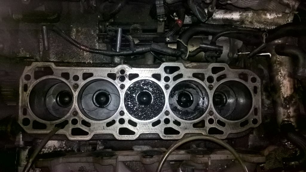

maciek_wk, już jeździ :D , wymian wtryskiwacza wystarczyła :D Jakiś idiota włożył wtryskiwacz z wersji 136KM, a komp z wersji 140 i 150 KM nie obsługuję już tych wtryskiwaczy, teraz tylko wypucować, zawieszenie zrobić i kilka poprawek lakierniczych.

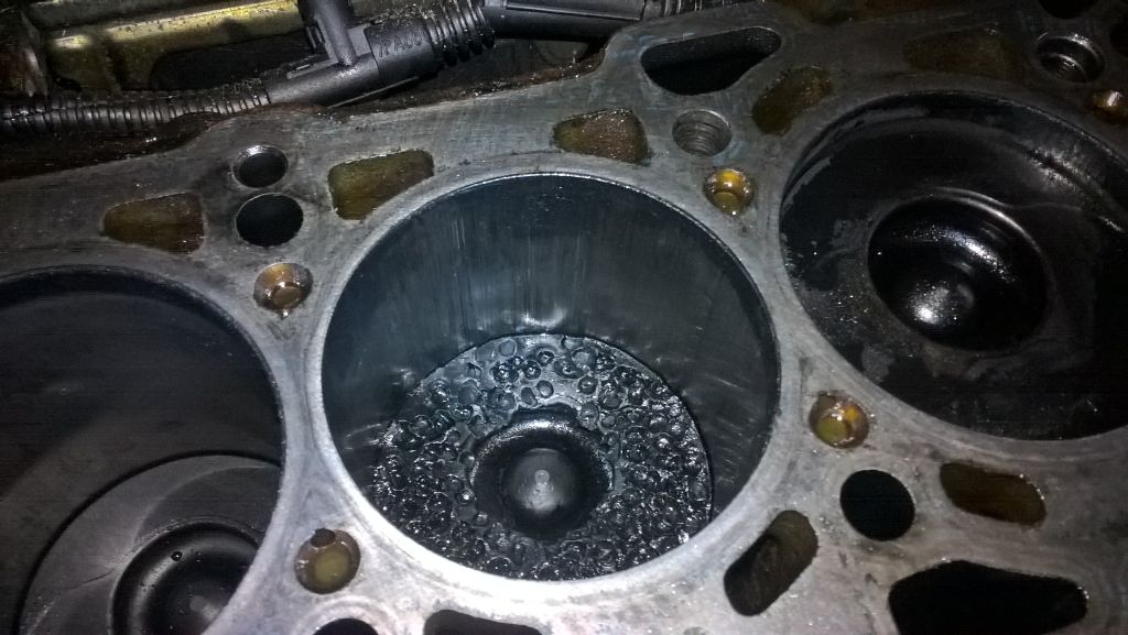

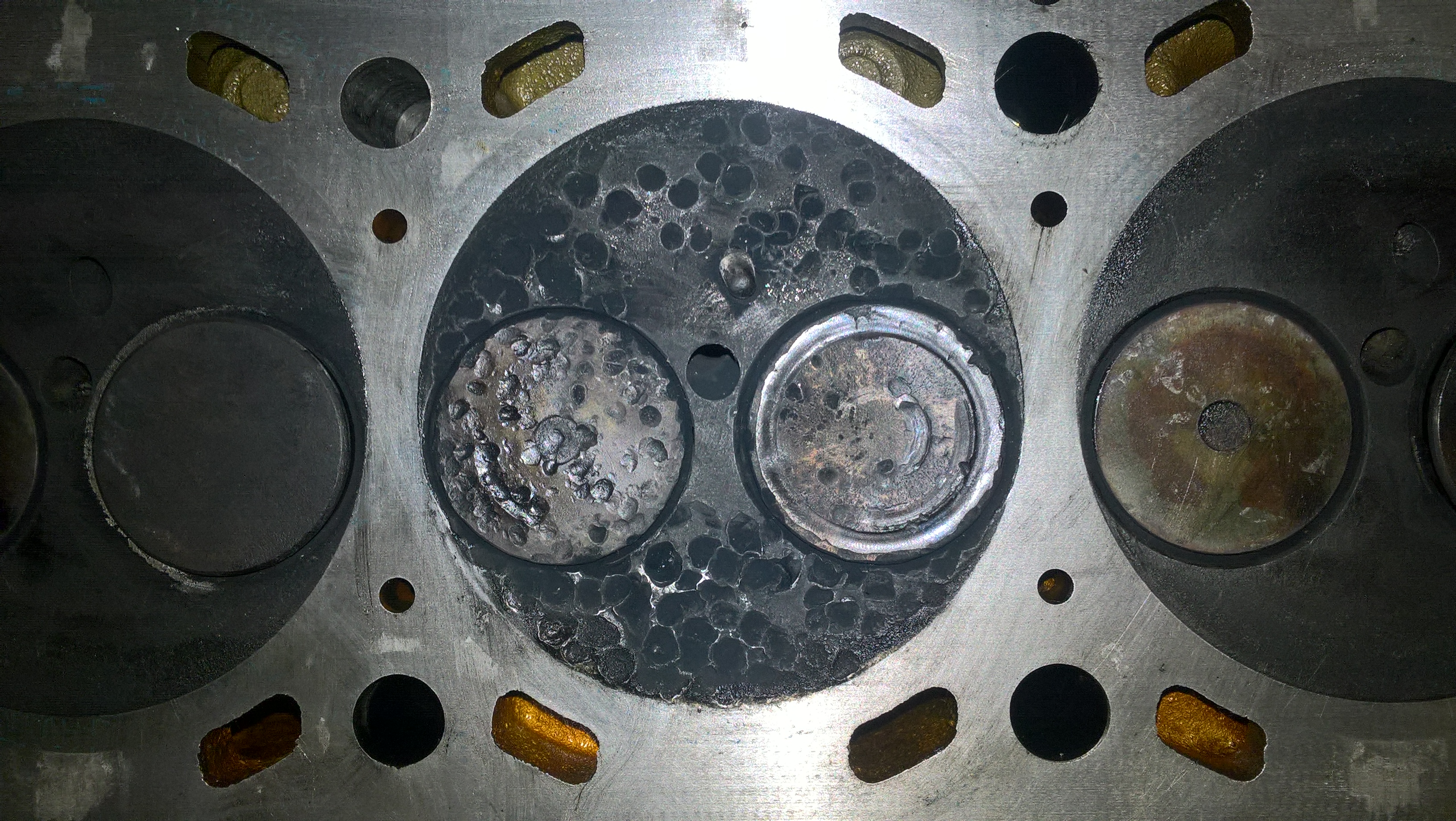

KrzychuB, gdzie tam, w sumie to dzień roboty z silnikiem :D , taki problem to nie problem, jak by auto było pospawane z dwóch, to byłby problem, ale to tylko uszkodzenie mechaniczne :lalala:
A dla chcących wiedzieć o co chodzi, to proszę:
... poza tym nowe serduszko już czeka :badgrin:

A co tam sie dostalo do cylindra ze taki podziobany?Gladz chyba tez naruszona czyli chyba caly motor kaput.
Wysłany: 24-10-2016, 08:05
shagger78, świeca żarowa się urwała. Cały słupek jest do wymiany.
Wysłany: 24-10-2016, 15:44
Nie no bedzie dobrze ;) pare srubek trzeba wykrecic, wstawic nowy motor i gitara :D

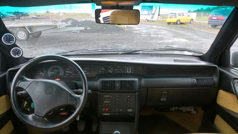

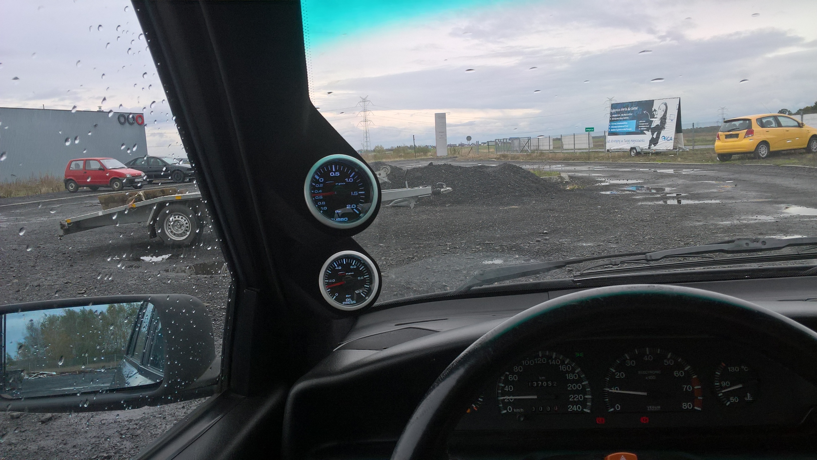

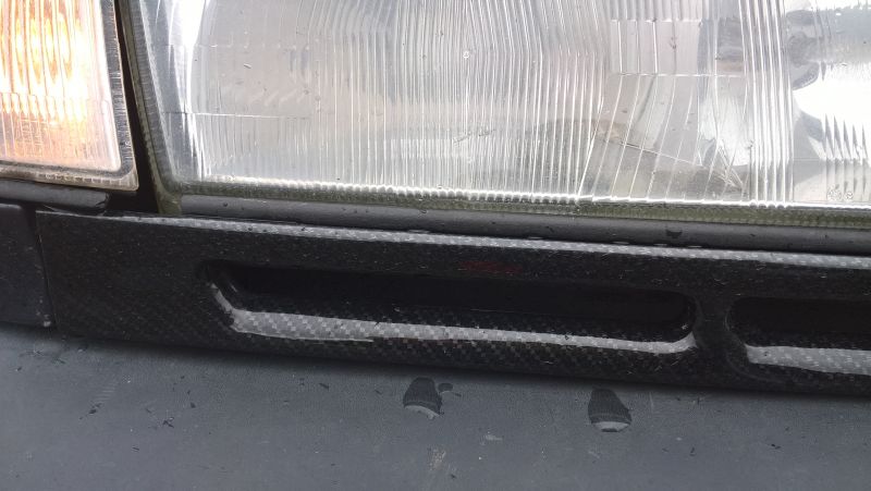

fotek nowych niema kiedy zrobić, ale trochę się zmieniło, bo naprawiona została listwa pod reflektorami, która była połamana, a dostać taką listwę jest bardzo ciężko. Na pokład wleciały zegar ciśnienia doładowania, oraz ciśnienie oleju zamontowane w słupku. Jako, że do lewego słupka trzeba było włożyć kubki pod zegary, to został on pokryty flokiem, słupek pasażera też. Jestem w trakcie zmieniania wnętrza na czarne. Czarne fotele recaro już czekają na montaż, tak jak i czarna wykładzina, po boczki muszę jechać do kolegi. Jako, że podsufitka też zaczęła się odklejać, to pojedzie do tapicera i zostanie obszyta czarnym materiałem. Niestety nie udało mi się zakupić nowego termostatu, stary gotowałem w occie i kwasku cytrynowym i niby w garnku działał, ale po zamontowaniu znów się zawiesił i temp. w trasie wynosi 70 st. . Na szczęście znalazłem jedną sztukę w słonecznej Italii i mam nadzieję, że uda się go zakupić. Jest jeszcze problem ze spalaniem, ale jak nie unormuję temp. pracy silnika, to nie będę w ciemno wymieniał czujników i innych pierdół. Silnik jest w stanie bdb, także w nim na razie nie planuję nic robić. W poniedziałek jadę do lakiernika, aby wycenił malowanie całej Delty. I myślę, że to będą plany do końca tego roku. Aaa no i kupiłem jeszcze sobie felgi Azev 8x17 :D , były w stanie tragicznym, ale zaprzyjaźniony zakład odnowił mi je :D ooo jeszcze jest kierownica do założenia z AR 155 Q4
