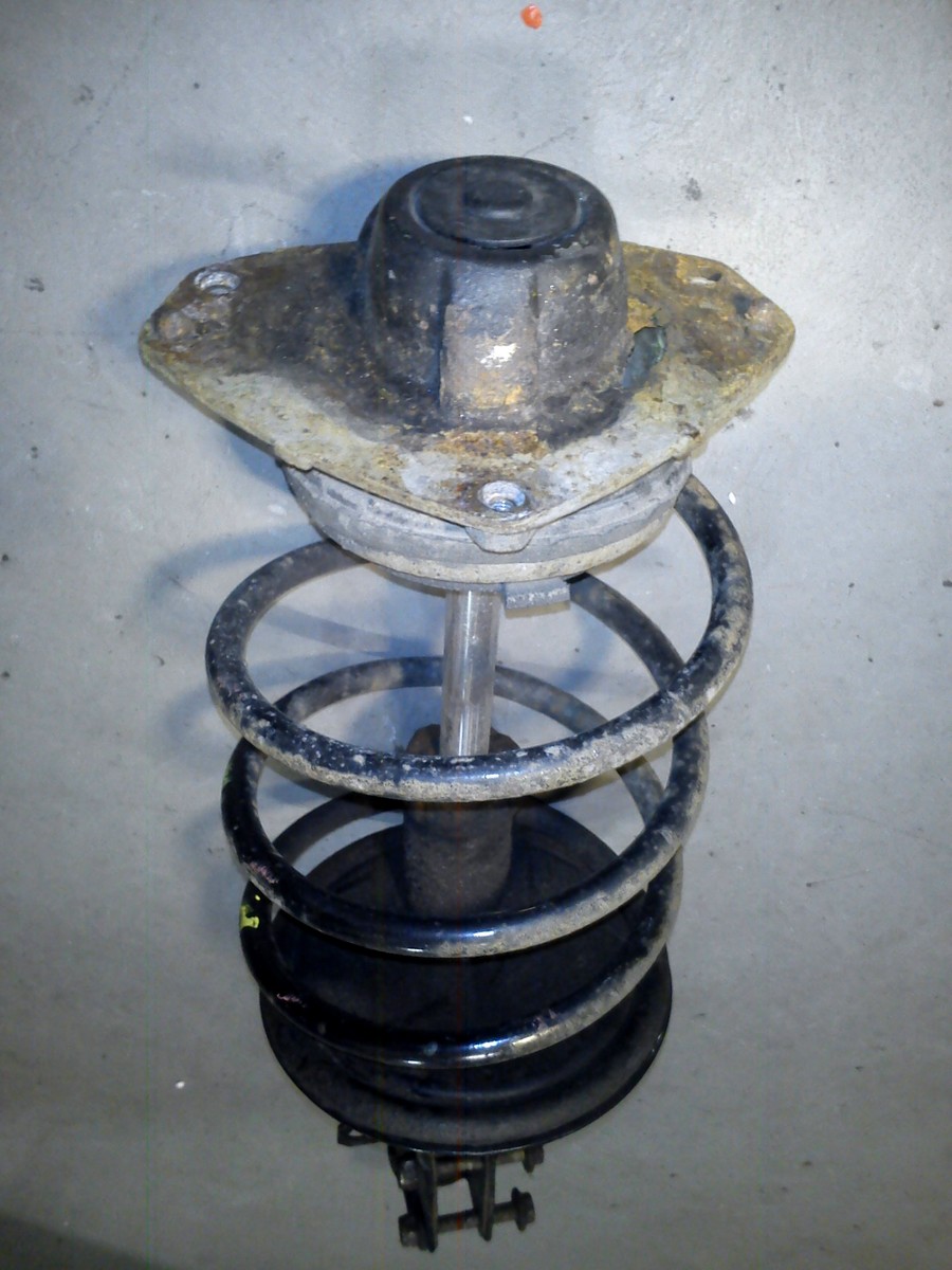

To co widzisz to wierzchołek góry lodowej. Polecam wyciągnąć całą kolumnę i dopiero ocenić czy przypadkiem nie masz już tak jak ja miałem w Delcie. Właśnie w tym tygodniu zrzuciłem całego MacPersona powiedziałbym 1-2 godz. roboty. Zależny jaki opór stawiają śruby i jakie masz klucze :lol:
Jak widzisz na fotce ma mocne wżery na wylot i praktycznie się już do niczego nie nadaje a tym bardziej w aucie z mocnym silnikiem które ma ostro jeździć. Psikanie po zewnątrz jak również widać nie daję kompletnie żadnego efektu bo gnije w tym miejscu gdzie mocowanie styka się z podłożnicą, to tam stoi woda. Tak więc reasumując trzeba ocenić stan na zdjętej kolumnie, oczyścić do gołego metali CAŁOŚĆ i pomalować podkładem antykorozyjnym oraz farbą docelową, tą sama czynność powtórzyć z podłużnica od strony mocowania, ona też koroduje czego nie widać a jak już zobaczysz to auto trzeba będzie zezłomować bo tego się praktycznie nie da wymienić.

shagger78, w twoim przypadku pewnie wystarczyły ale w większości wypadków jakie widziałem trzeba malować głębiej. Zresztą kwestia 3 śrub z góry, lub w sumie 5 żeby się o tym przekonać co trzeba zrobić :lalala: Ja składam teraz caluśki nowy zestaw. Amorek, łożysko, sprężyna, osłony, nowe śruby. Wszystko zabezpieczam i maluje.

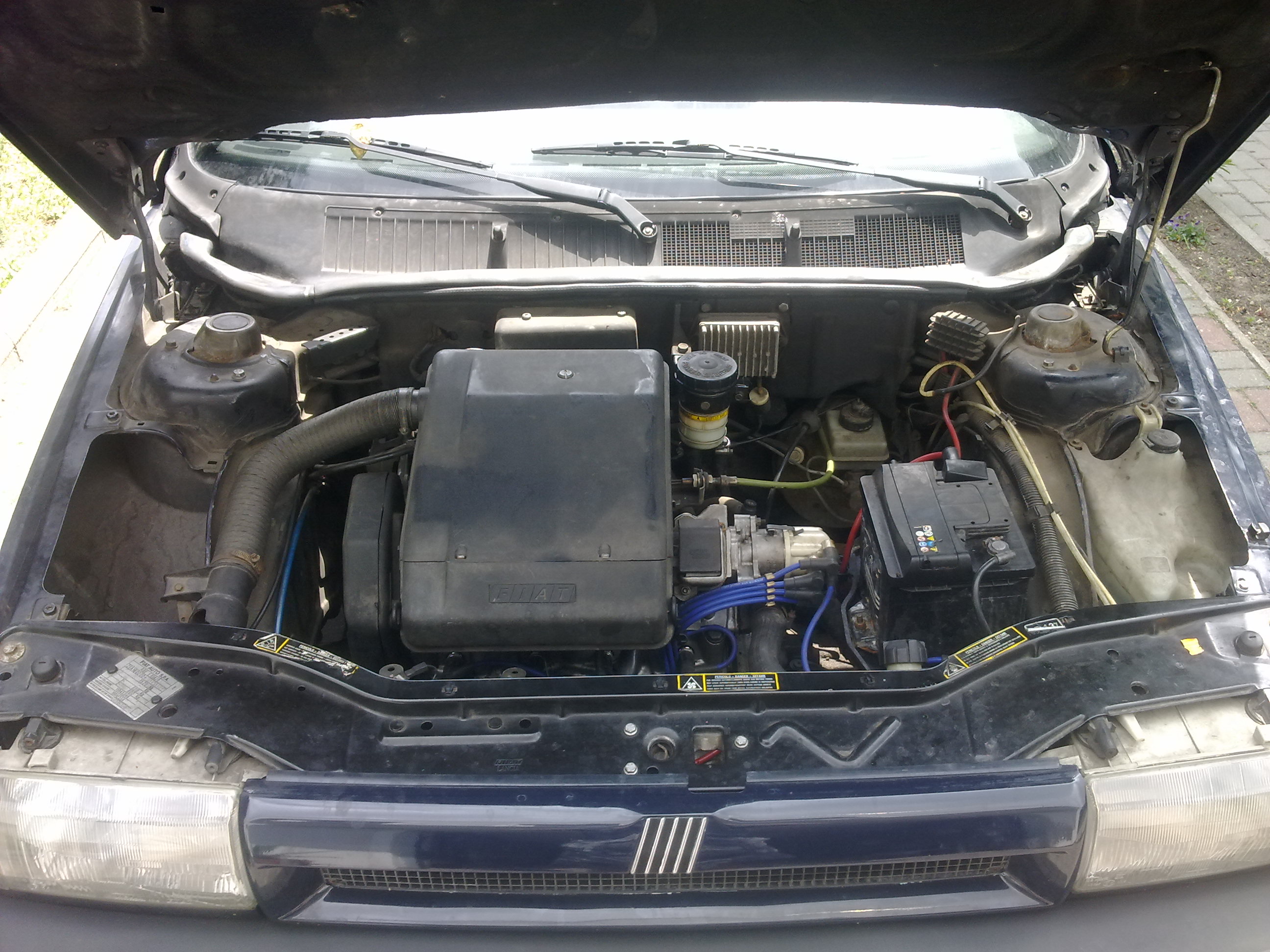

Dzisiaj czyściłem komorę silnika :D masa roboty..... ale efekt naprawdę przyzwoity :D
Męczyłem się z około 2h lecz jestem dumny z roboty :D
Before:
After:

MarcinRosoll, czym czyściłeś :?:

KrzychuB Najpierw ścierka i woda :D musiałem się pozbyć całego oleju z piachem z bloku silnika i skrzyni. Potem pozbyłem się kurzu na mokro a tam gdzie elektryka na wilgotną szmatką i to tak delikatnie :) a na koniec wszystko jeszcze raz plakiem oczywiście bez silnika :D
PS. Olej został z przed naprawy gdzie miałem uszczelkę pod klawiaturą do wymiany, lecz nie brałem się za to wcześniej bo nie miało sensu jak i tak mi zaraz wszystko opluje ;/ teraz po wymianie wszystkich uszczelek przy silniku mogłem bezproblemowo sobie go wyczyścić :)

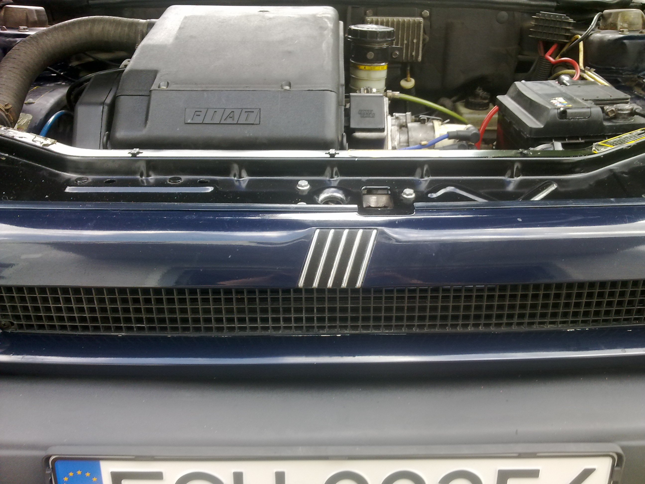

Jeszcze mam zdjęcie przedniego emblematu Fiata :) Stare było wyblakłe i farba odchodziła z niego wiec postanowiłem je przemalować... :D uznałem, że czarny w tle będzie ok 8) Przemalowałem już dawno, lecz zapomniałem o tym napisać :sciana:

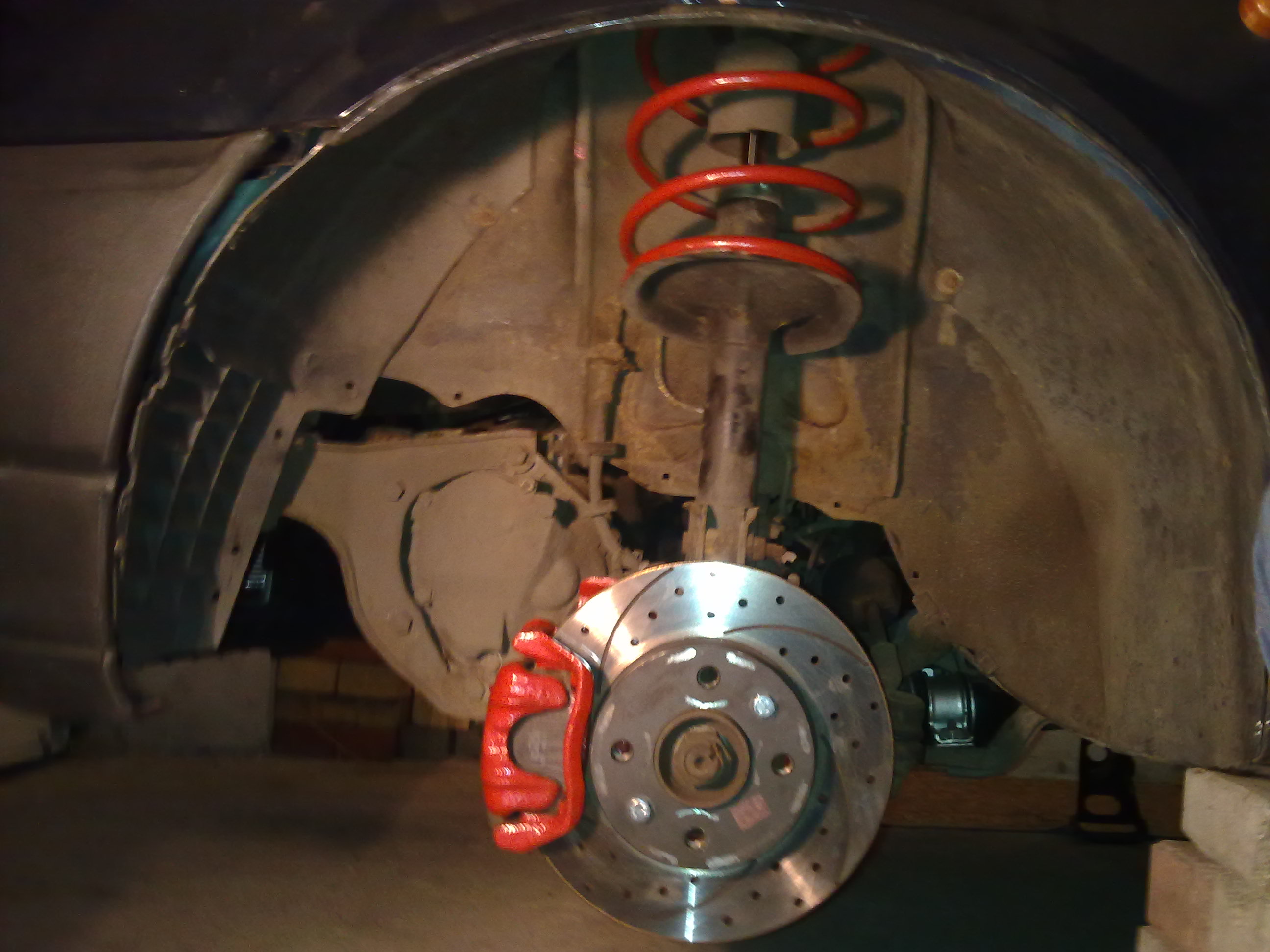

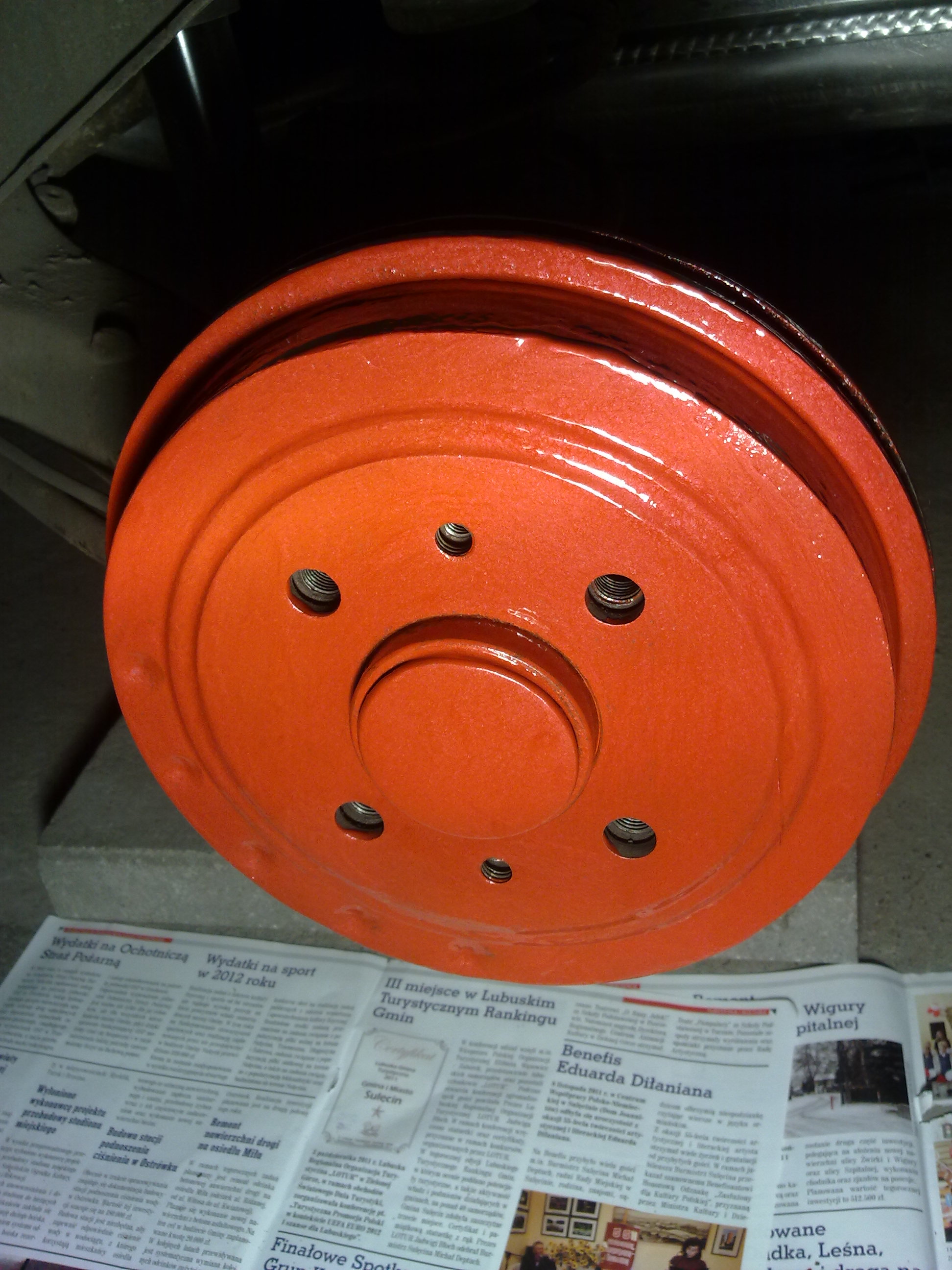

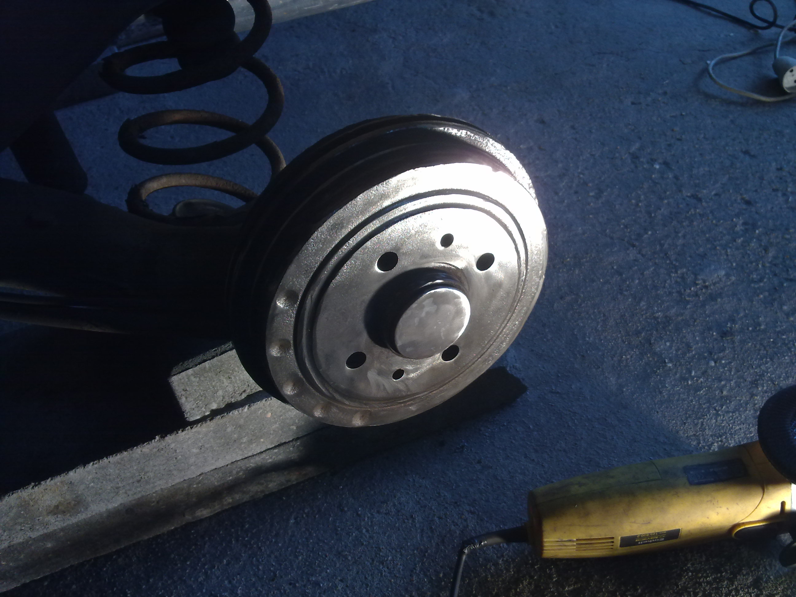

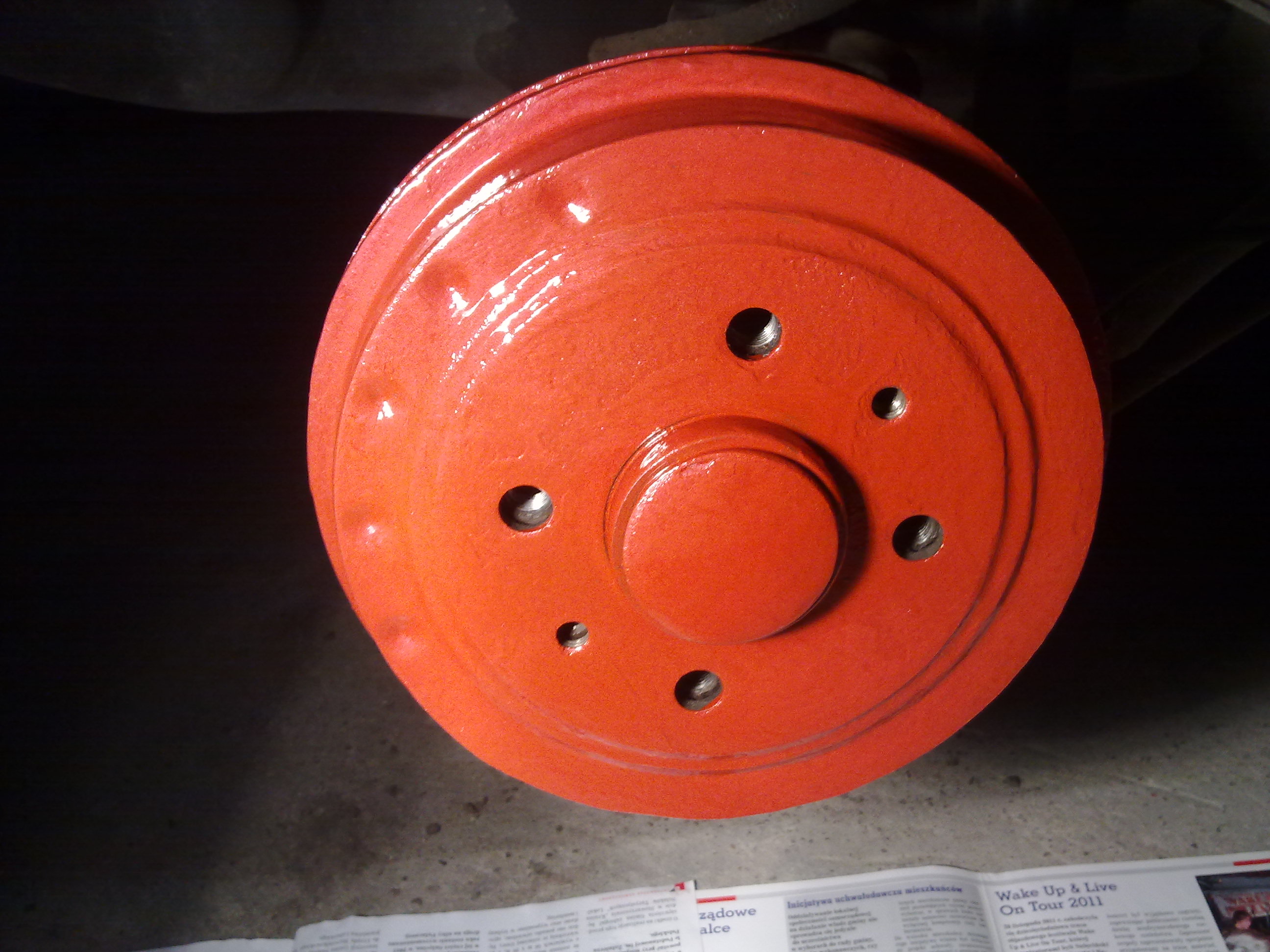

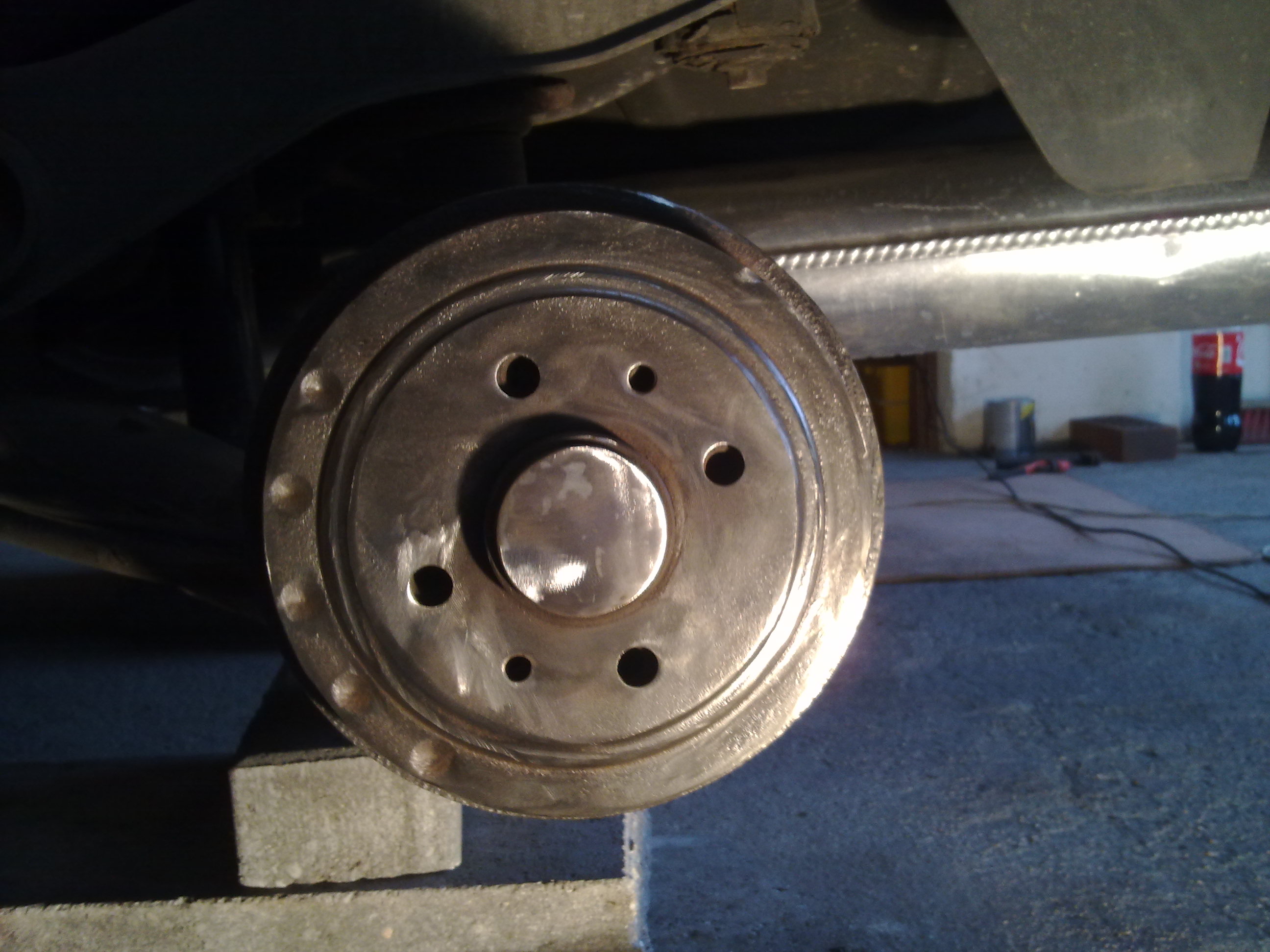

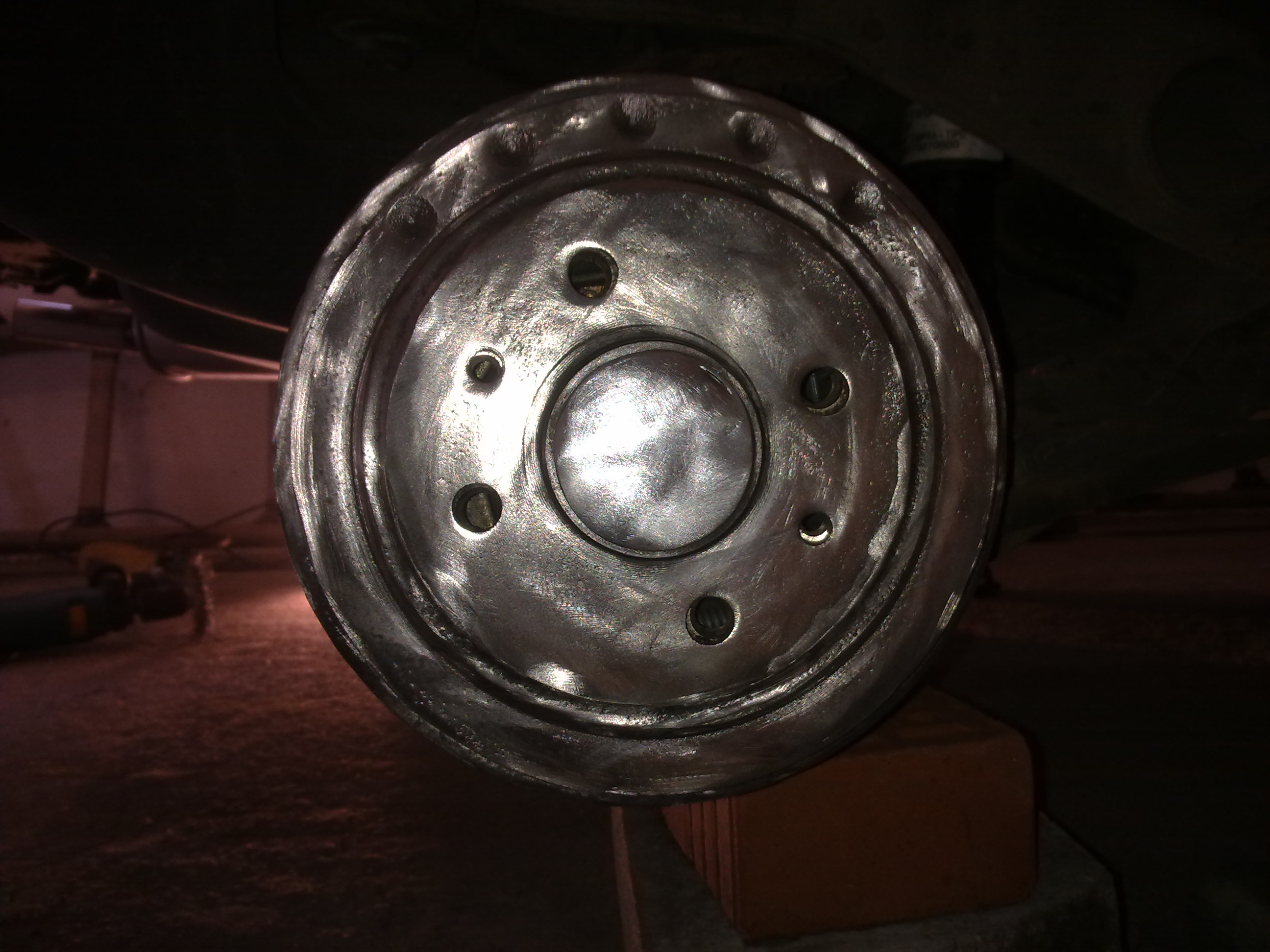

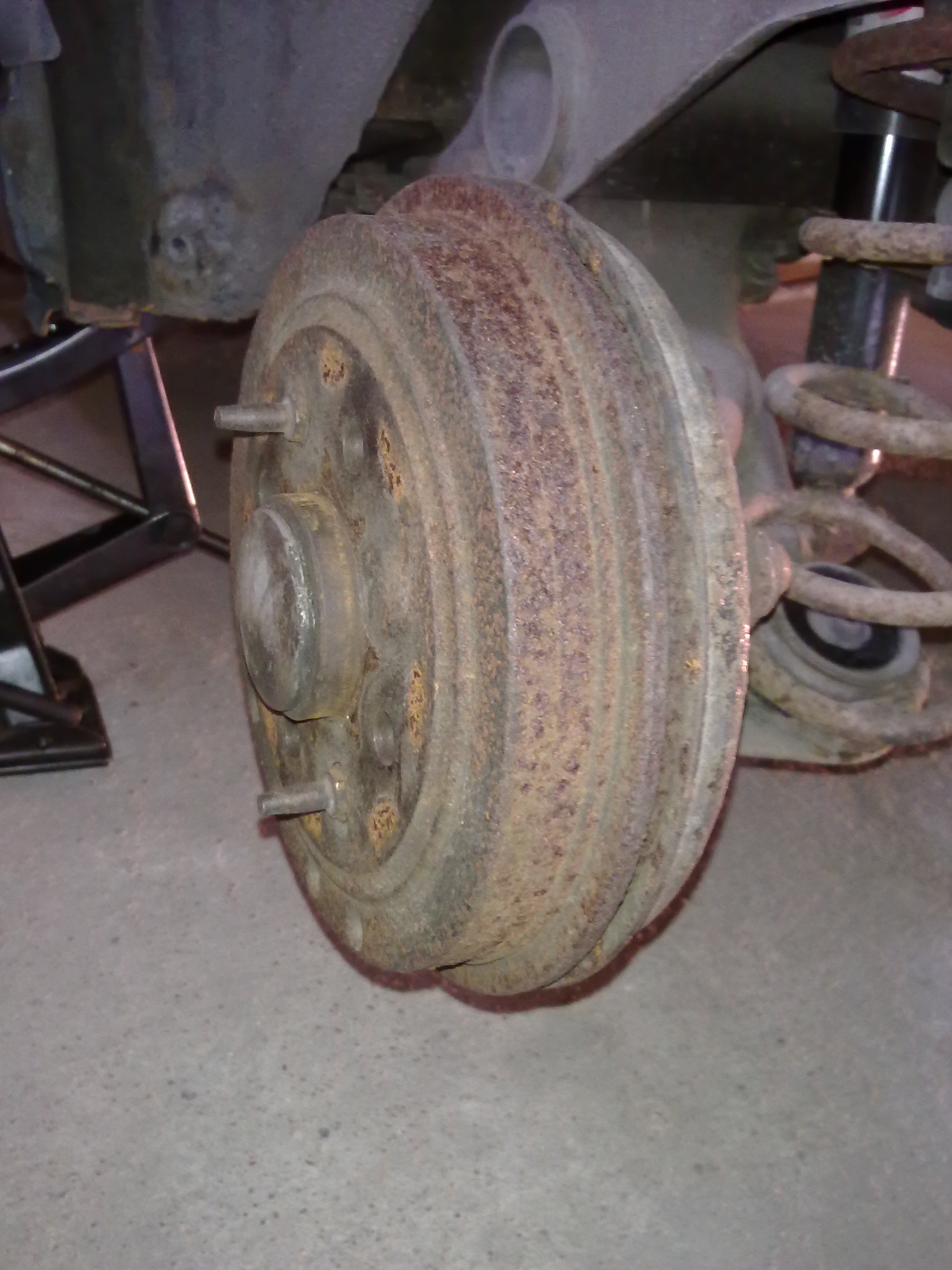

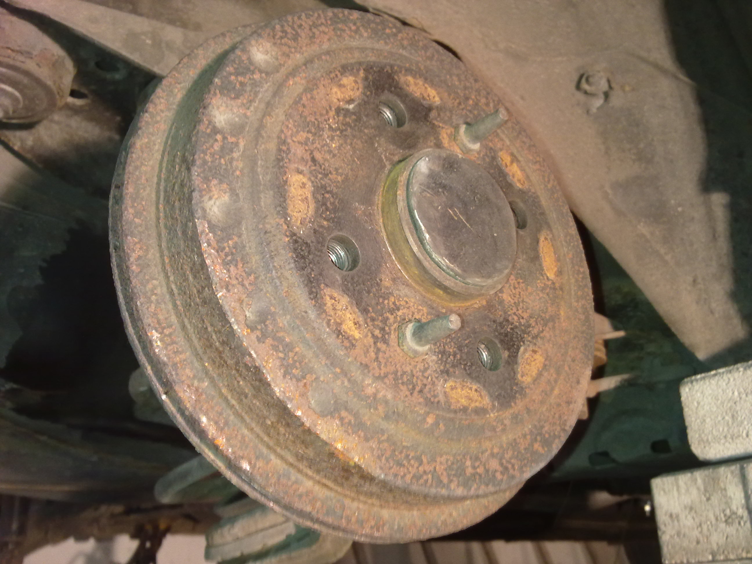

Dzisiaj zabrałem się za malowanie tylnych bębnów 8) zakupiłem farbę Hammerite czerwoną do metalu :D cena 28zł za puszkę 0,7L :) Trochę papieru ściernego, tarcza do szlifowania do szlifierki, i końcówka druciana do wiertarki :D Czas pracy z 2h roboty :D Malowałem pierwszy raz i pomimo lekkich zacieków myślę że wyszło całkiem ok :roll: Lepiej jest niż wcześniej :lol: teraz trochę fotek :D
To co zobaczyłem po zdjęciu koła:
Po szlifowaniu i zdarciu rdzy:
I na koniec już pomalowane:

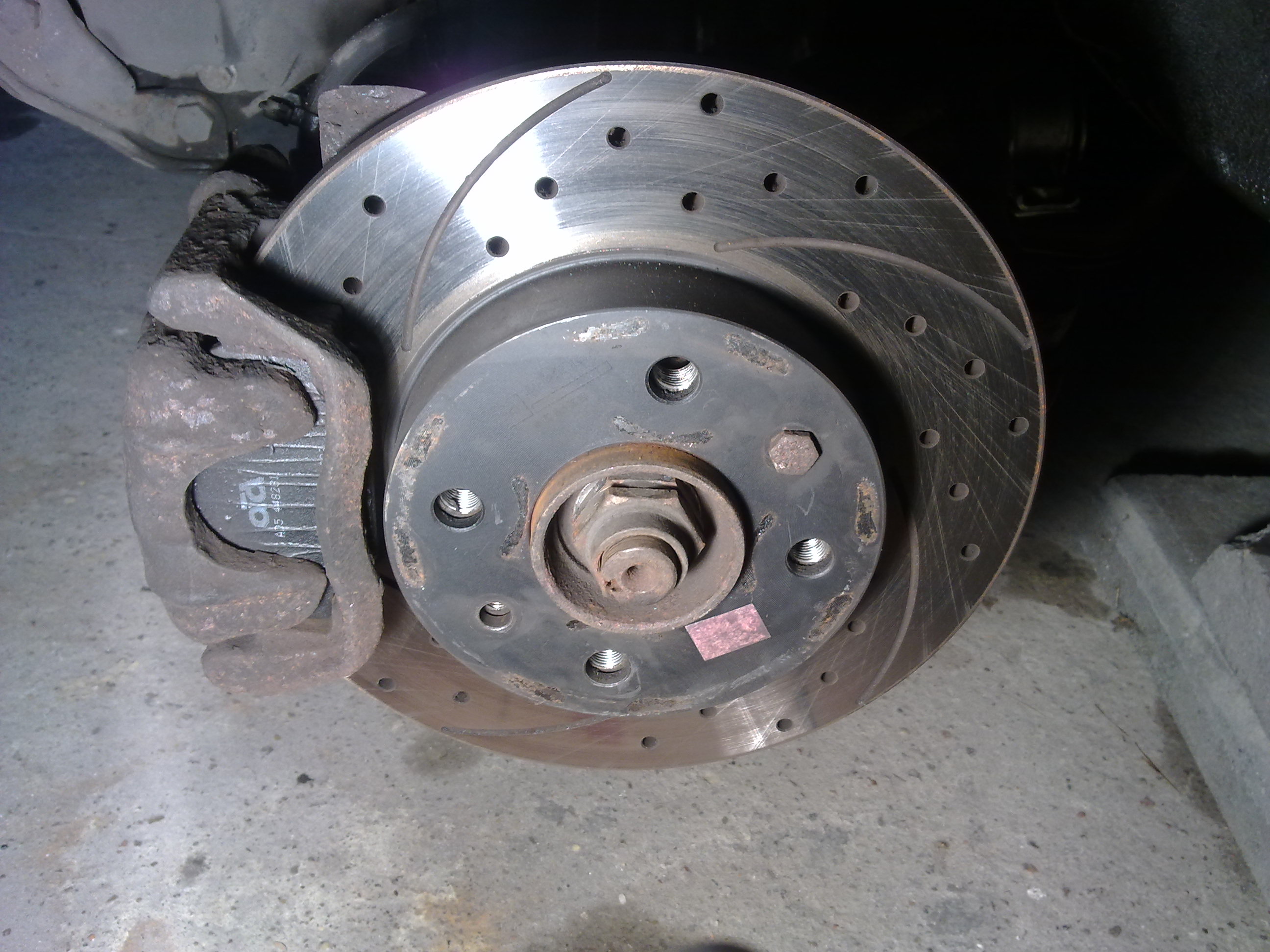

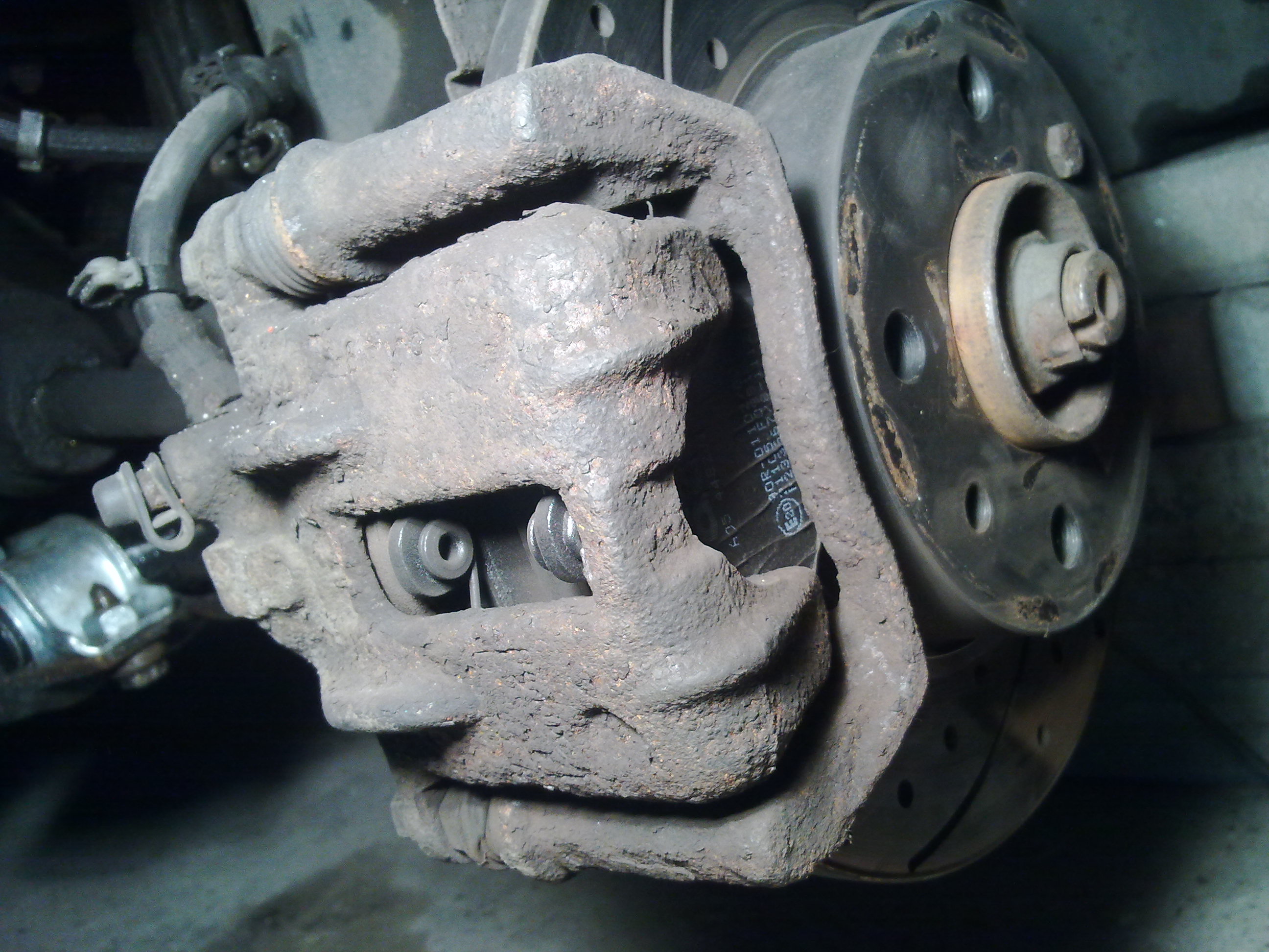

Jutro biorę się za zaciski na przodzie =D
** Dodano: 05-06-2012, 23:57 **

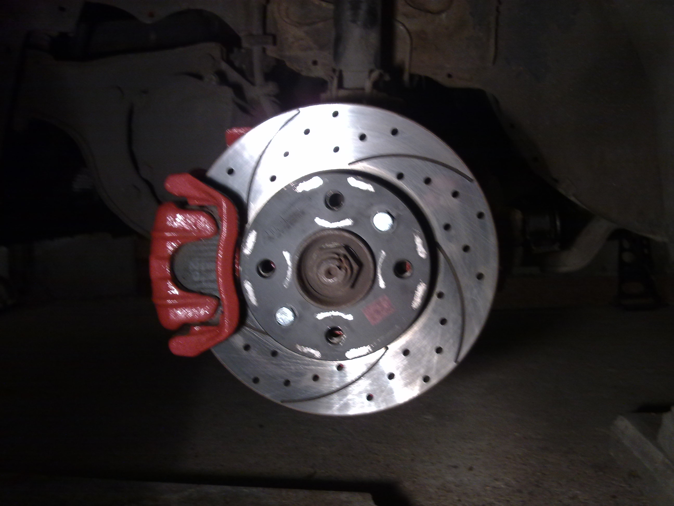

Skończyłem malowanie zacisków, osłony metalowej za tarczą i sprężyn :)
A o to efekty :D
Przed zmianą:
