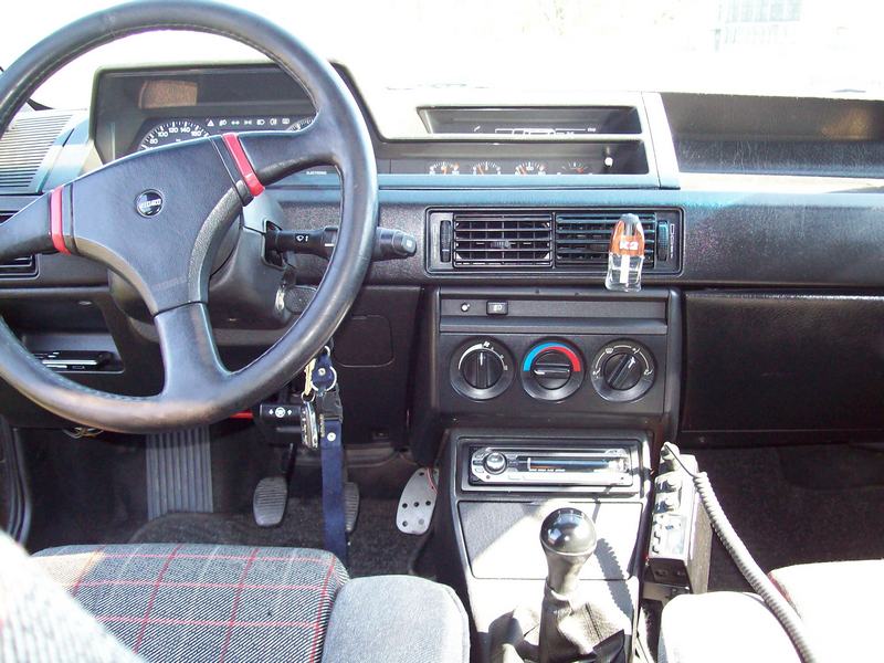

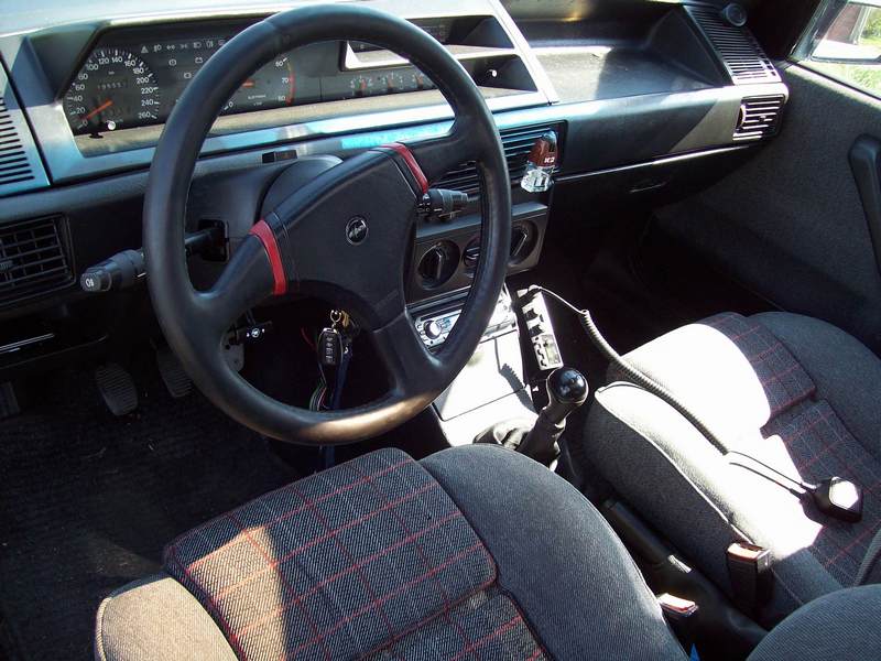

No to cos dorzuce ;)
Środek oczywiscie ori, nic po kupnie (oprucz CB) sie nie zmieniło :P

egon., zakładaj lekkie buty, z ciśnieniem oliwy już nie za tęgo ... oliwa koło 70stopni a ciśnienie poniżej 1,5bar na wolnych ;/ sprawdź manometrem porządnym ciśnienie oleju, aby to tylko ci czujnik szwankował ..
Zadko do 80ciu dochodzi :roll: a cisnienie z rana na zimnym ma 4,5bara a własnie na ciepłym jest ok 1,5bara :roll:
Czyli cos nie tak :?: bo mnie zmartwiłes troche :P

egon., jak nie będziesz katował auta to pożyje, a jak poupalasz to nie wróże długiej bezawaryjności, zdrowe 16V przy temp. oliwy 90-100stopni ciśnienie oleju ma mieć powyżej 1,5bar na wolnych i powyżej 4,5bar juz od 4500rpm. U ciebie w tej chwili wskaźnik na desce pokazuje ponizej 1,5bar juz przy ~70stopniach oliwy dlatego napisałem co powyżej ale sprawdź wskazania na zewnętrznym porządnym manometrze bo może po prostu czujnik ciśnienia szwankuje.

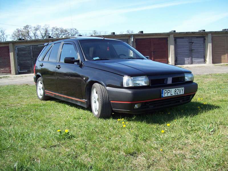

egon., na tych letnich kapciach od razu lepiej wygląda :D , sedici jakoś bardziej podoba mi się z lampami z przed liftu wygląda bardziej klasycznie, chociaż zwykłe tipo wole po fl.....

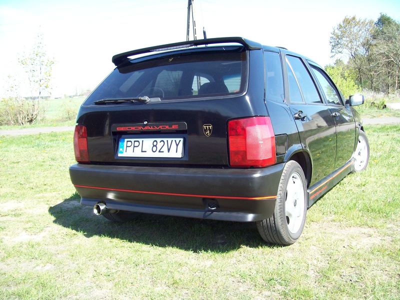

egon. szkoda tylko,że Młody "zdrapał" folie z przednich szyb,wtedy było elegancko,z samym ciemnym tyłem jak dla Mnie to..... :x Albo wszystko albo nic.... egon czy ja dobrze widze? nie masz tylnej szyby przyciemnionej :?:
no tak wygląda 8-[

w takim razie,jeśli jest tak naprawde to wies tańczy i śpiewa... sory,ale nie mogłem sie powstrzymać...

grabarz, ego, to tak zdjecie tylko wyszł☺o w słoncu, jest przyciemniona tak jak boczne :lalala:
