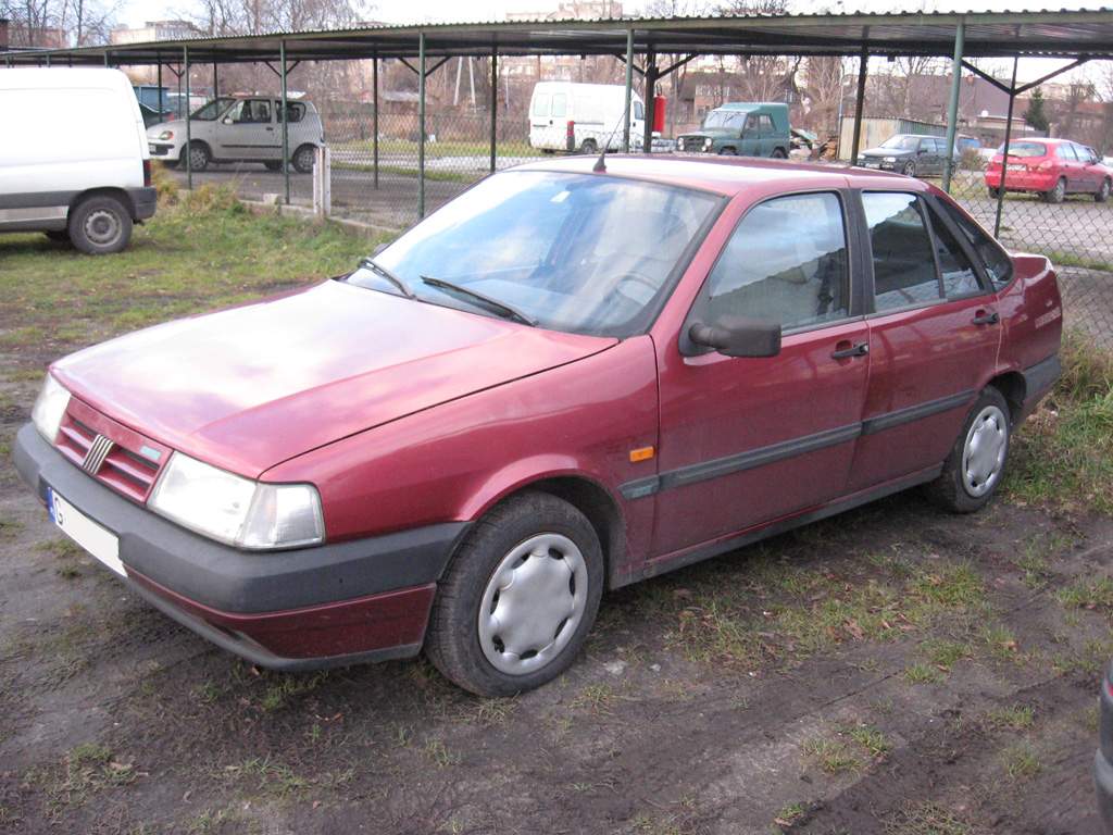

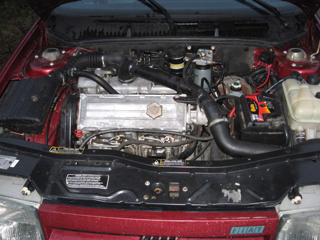

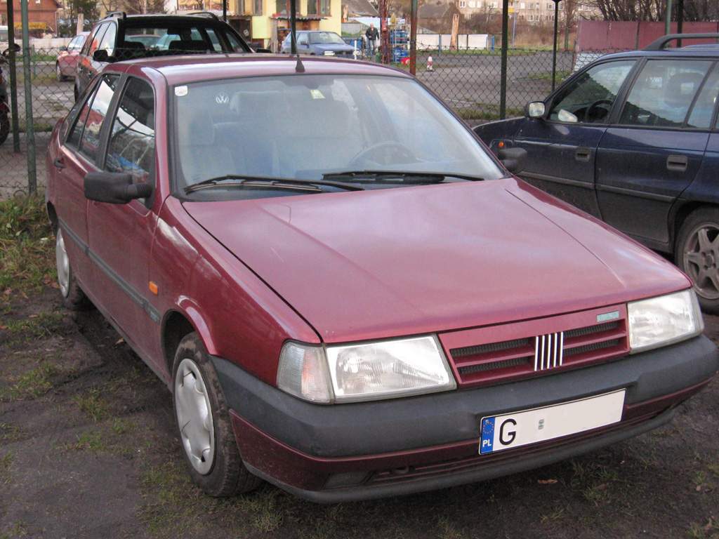

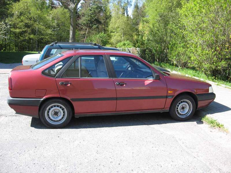

Witam

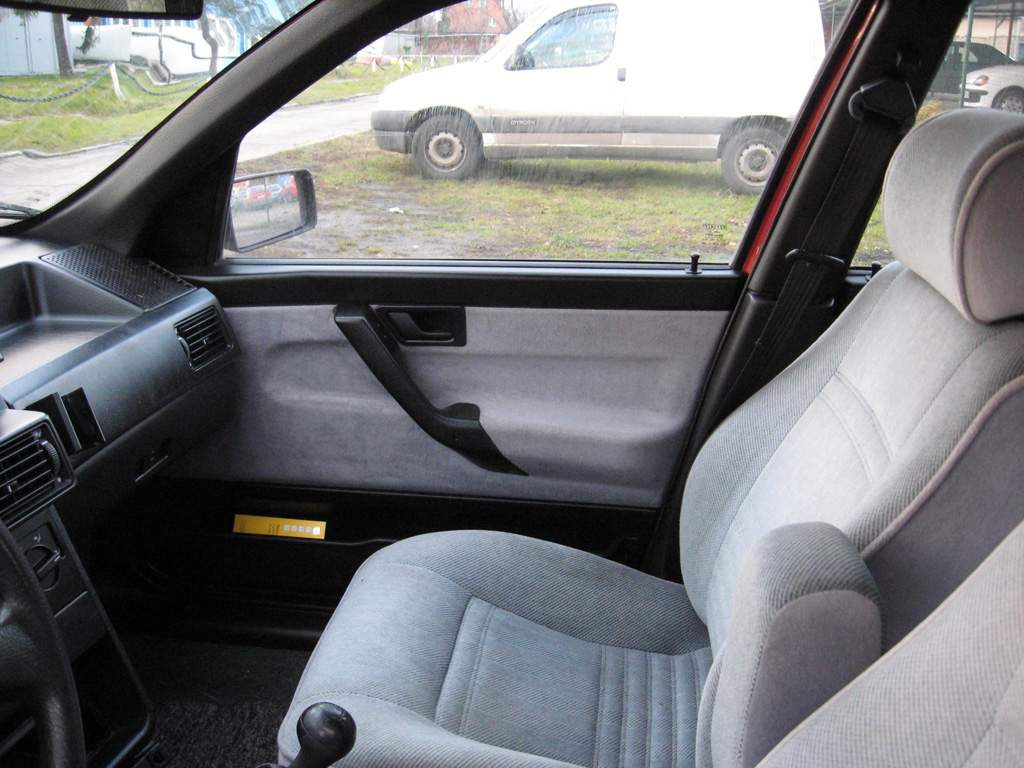

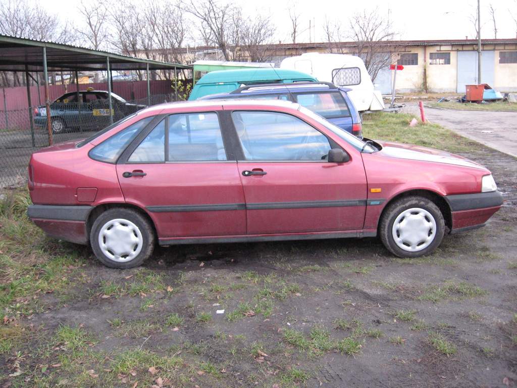

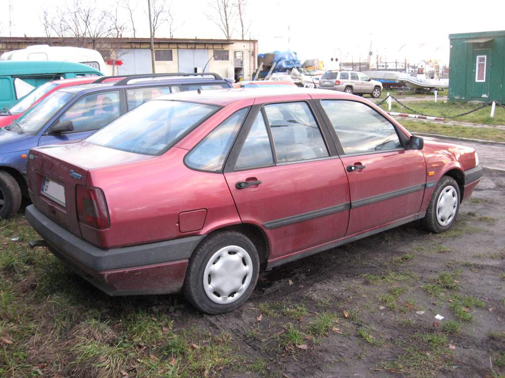

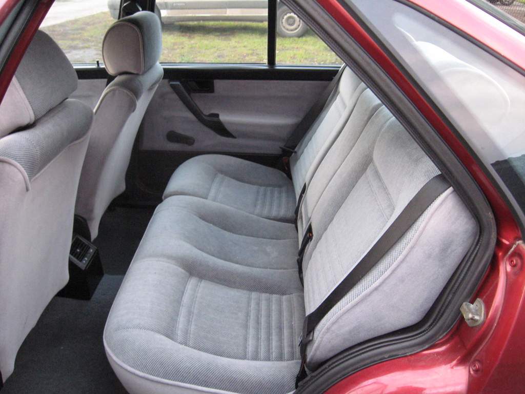

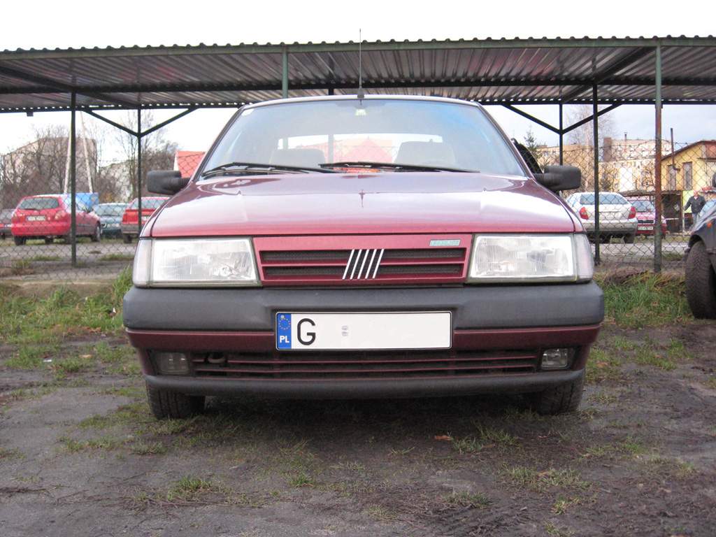

Chciałbym się pochwalić swoją Temperówką, auto pochodzi z 1992 roku, przebieg 174 tys km (podobno), wyposażone jest w silnik 1,9 Turbo Diesel, zostało sprowadzone z Austrii, jest dosyć bogato wyposażone, min. elektryczne szyby, wspomaganie kierownicy, deska przyrządów cyfrowa, halogeny.
Temperówkę zakupiłem na początku grudnia 2007, od razu do wymiany poszły: pasek rozrządu, olej, tarcze i klocki hamulcowe, jakiś czas temu rozpsypał się reduktor obrotów w rozruszniku, ale udało mi się bez większego problemu naprawić :) .
Dzisiaj odebrałem auto z warsztatu po wymianie łożyska w lewym przednim kole, wreszcie mogę się cieszyć z cichej jazdy (strasznie huczało)
Auto jest w tej chwili w stanie fabrycznym, nie zamierzam w przysłości żadnych modyfikacji wizualnych typu badlooki czy coś w tym stylu, auto jest za ładne by je psuć :) , jak trochę ogarnę się z kasą mam w planach nabycie felg aluniniowych do letnich opon.
Do tej pory zrobiłem moją Temprą ok 5 tyś km, auto jest bardzo sympatyczne w prowadzeniu, bardzo wygodne na dłuższe trasy, aż nie chce się wysiadać :)
Oto kilka fotek:

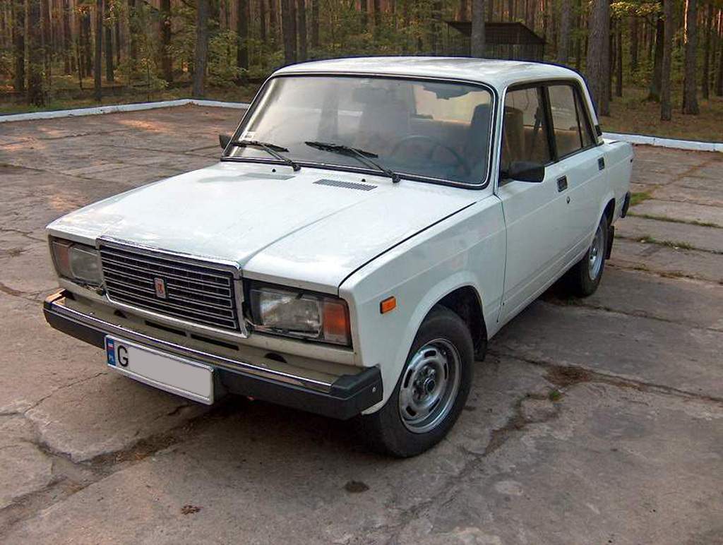

I na dokładkę moje drugie auto, może kiedyś będzie rajdówką do zabawy, wiadomo tylni napęd daje mnóstwo radochy z jazdy :o
Pozdrawiam Mirek

sheriffnt, no Temperka naprawde ładna, nic tylko dbac :D

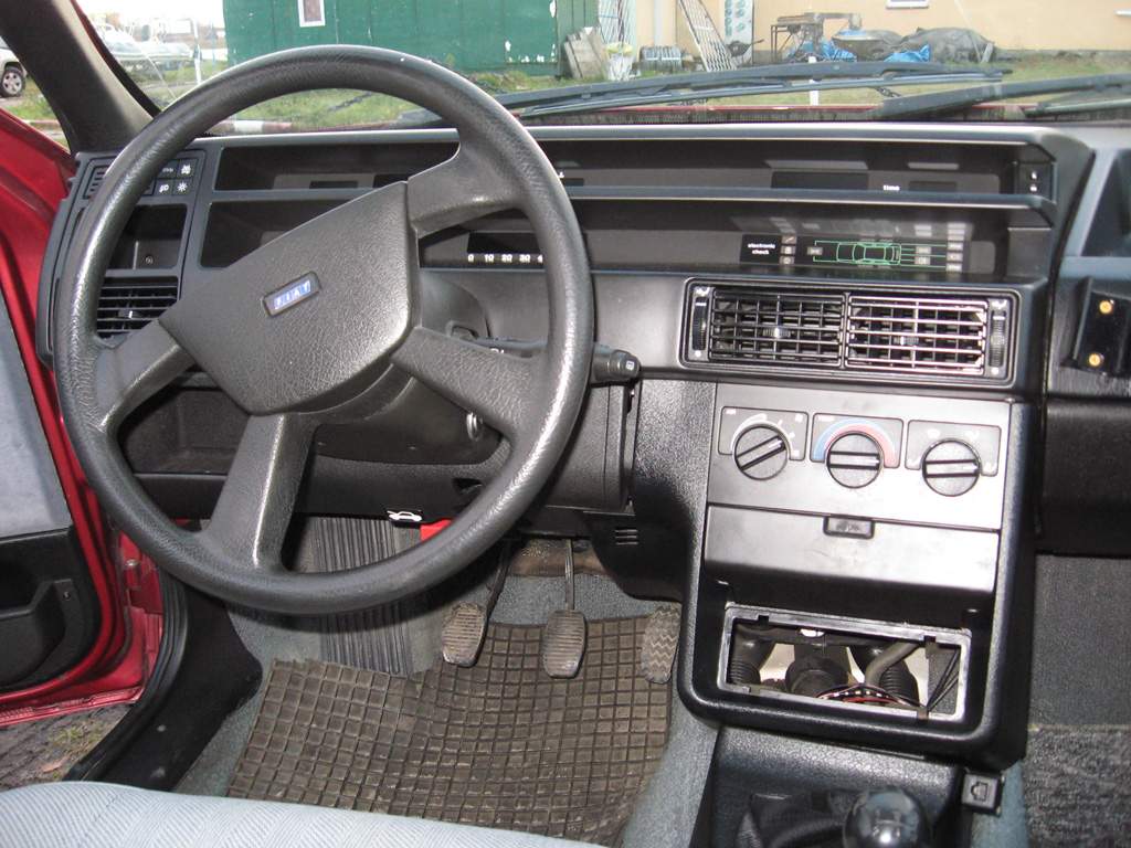

hmm deska DGT i bez AHSu ? myłślałem że one są zawsze razem,
ogólnie ładne aitko i fajny kolorek zawsze mi się podobał podobny taka wiśnia jaką stosował opel na vectry A
stefan
Dołączył: 01 Cze 2007
Posty: 390
Wysłany: 05-04-2008, 22:41
Bardzo fajne wnętrze...te siedzenia z podłokietnikiem i deska DGT jakaś inna od mojej...:)

fajnie zadbane wnętrze:) jak będe odnawiał swoje to będe sie kierował twoim:)

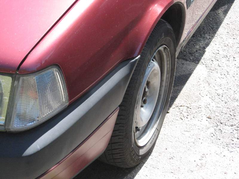

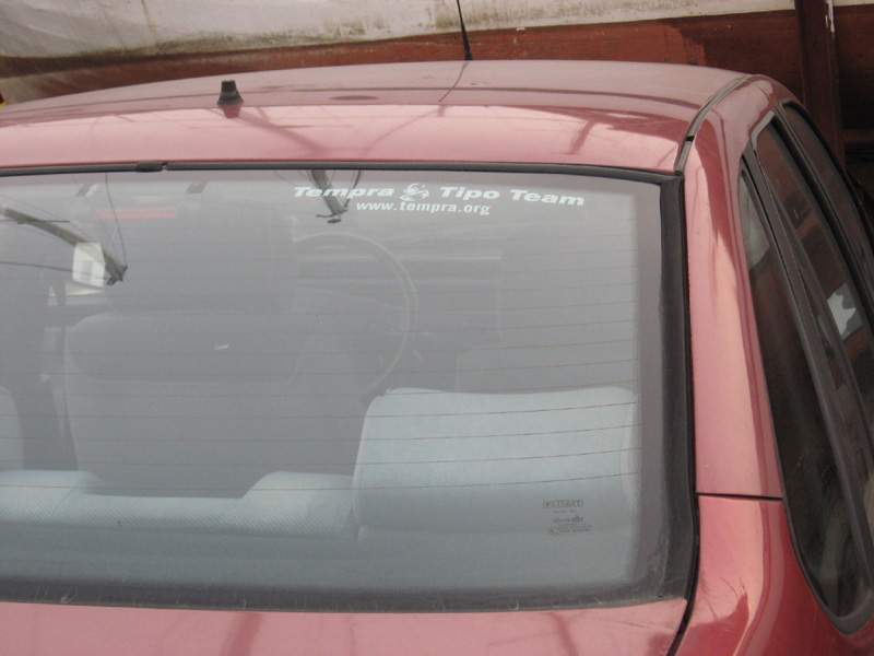

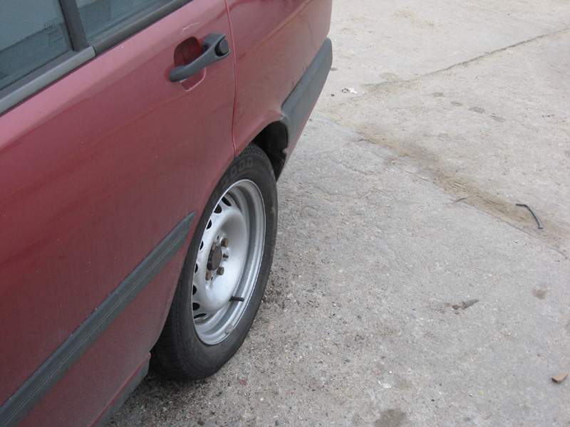

Kolejna odsłona mojego auta, na początek był dalszy ciąg walki z rozrusznikiem, aktualnie mam po regeneracji, mam nadzieję że problem z głowy, z nadejsciem ciepłych dni nakleiłem nalepki klubowe (chyba trochę za małe) i postawiłem auto na odnowionych felgach 14" z Poldka Trucka, są nieco szerzej odsadzone (ET 25 zamiast 43 jak w oryginalnych), narazie do zakupu alufelg tak chyba zostanie.

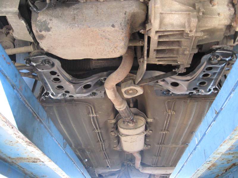

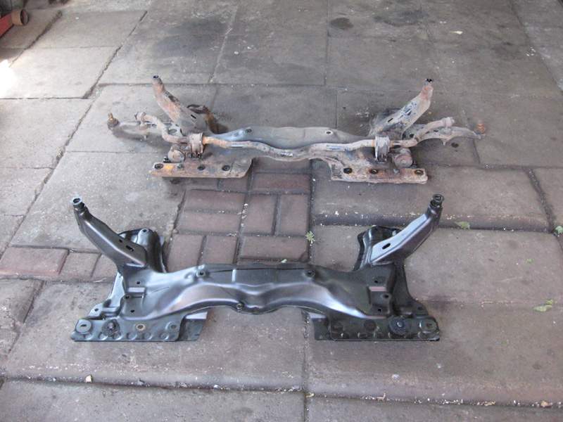

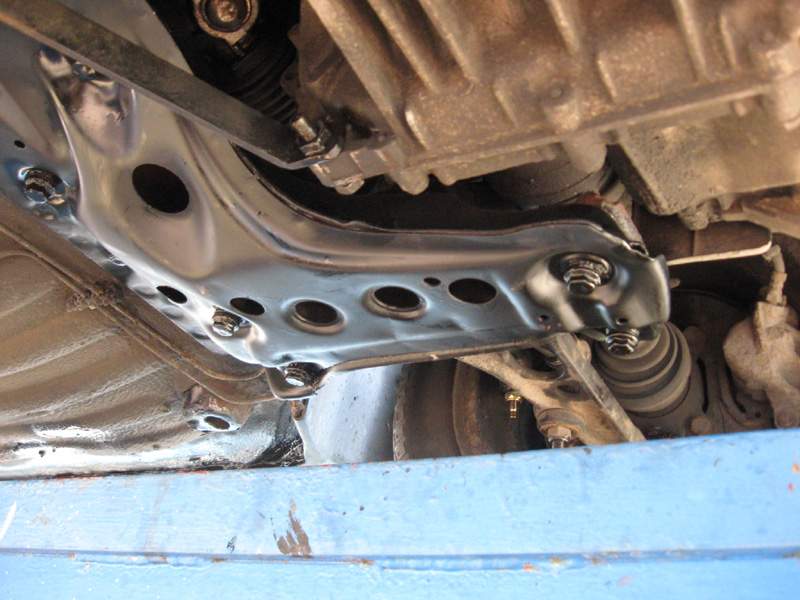

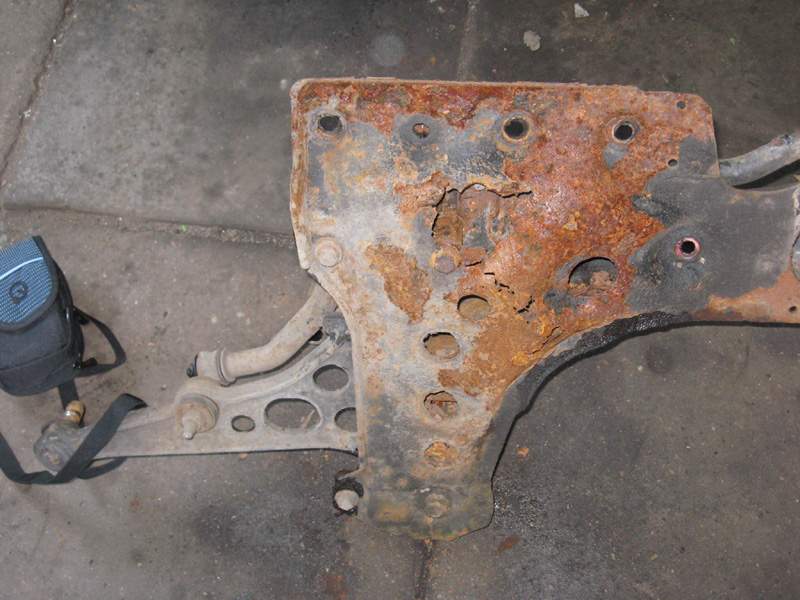

Kilka dni wcześniej upatrzyłem na Allegro belkę (sanki, wózek) od Bravy z 98 roku w swojej okolicy, tak by móc obejrzeć przed zakupem, z racji tego że moja była zgnita do szczętu, tę nowonabytą poczyściłem, trochę podmalowałem i umówiłem się na robotę w warsztacie. Dzisiaj, kiedy miałem okazję się przyjrzeć wymianie, cieszę się że podjąłem taką decyzję, samodzielna jej wymiana bez podnośnika byłaby cieżkim zadaniem, np ze względu na niemożnośc dojścia do wielu śrub z kanału. Samą belkę najlepiej zdemontować z wachaczami (rozłączyć je od zwrotnic) i stabilizatorem (półosie wraz ze zwrotnicami, drązkami kieroniczymi i przekładnią kierowniczą pozostają przy aucie), a dopiero resztę (wachacze i stabilizator) demontować osobno na ziemi, wtedy wszystko odkreca się z łatwym dostępem. Do demontażu belki dodatkowo trzeba odkrecić fragment wydechu, ten pomiędzy silnikiem (turbiną) a tłumikami oraz poduszkę od skrzyni biegów - należy odkręcić ją w całości z ramieniem od skrzyni biegów i belki, silnik ze skrzynią spokojnie spoczywa na 2 pozostałych poduszkach.
Po zamontowaniu wachaczy i stabilizatora do nowej belki wszystko odbywa się w odwrotnej kolejności, wskazana bardzo jest pomoc dugiej osoby przy demontażu i ponownym montażu belki ze względu na dość spory jej cięzar, dobrze potem czymś jeszcze podeprzeć, by się nie siłować ze srubami przy dociąganiu.
Przy okazji zostały wymienione obie końcówki kierownicze i na końcu trzeba koniecznie zrobić zbieżność, bo nawet bez wymiany końcówek wszystko się rozjeżdża ;D
Za robociznę zapłaciłem 250 pln plus 60 pln za 2 końcówki plus 40 pln za zbieznośc plus 150 pln belka, reszta czyli radośc z jazdy - bezcenna :lol:
Potwierdzam przy okazji wczesniej uzyskaną na forum informację że sanki od Bravy, Bravo na 100% pasują "od strzała" do Temperki ( w moim przypadku 1,9TD ), bez kombinacji i przeróbek.
I jeszcze kilka fotek:
Zgnilizna ;D

Już na swoim miejscu świeci nowością: :lol:
