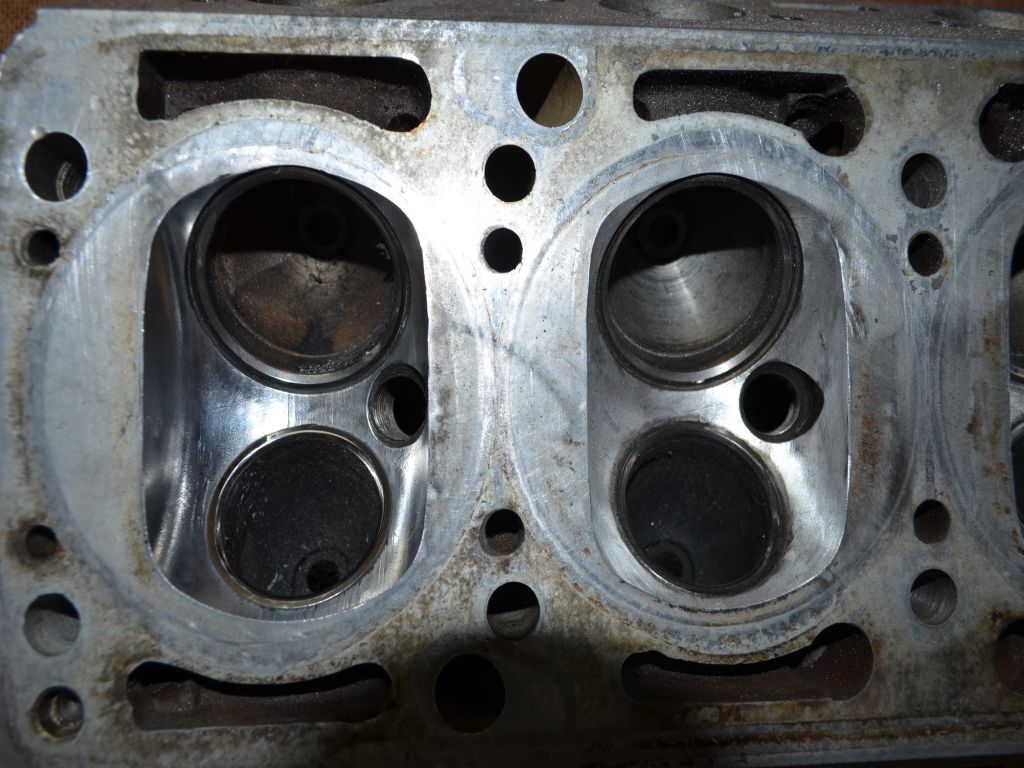

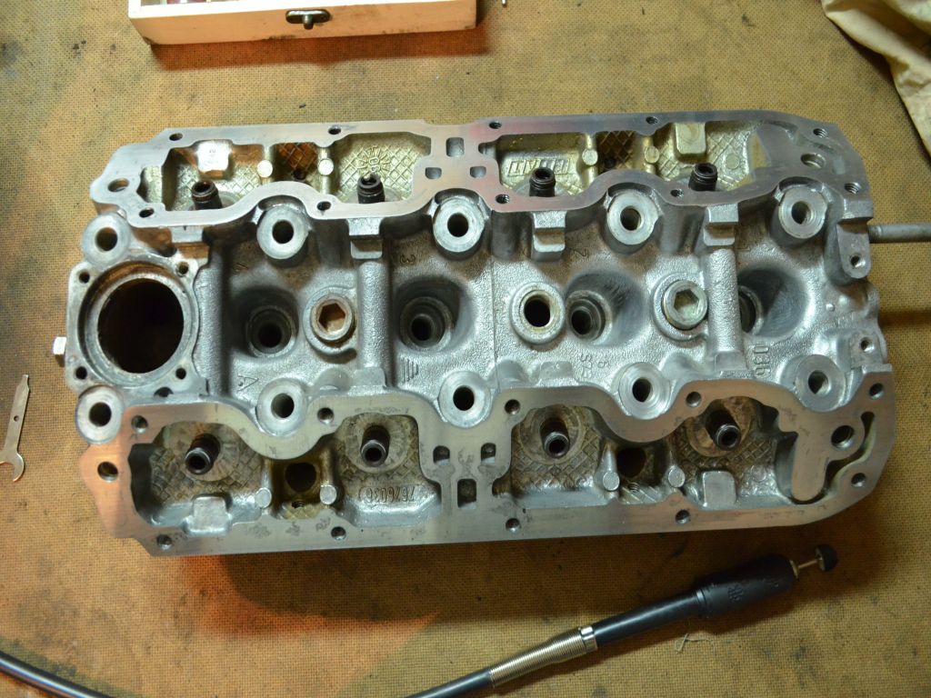

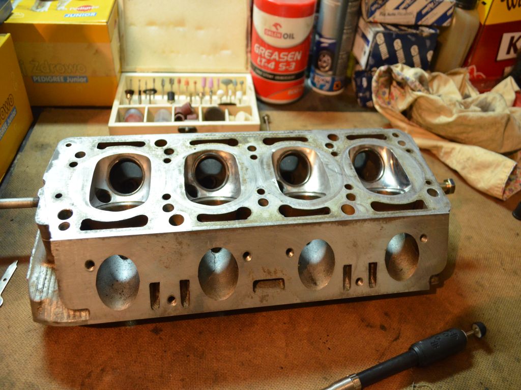

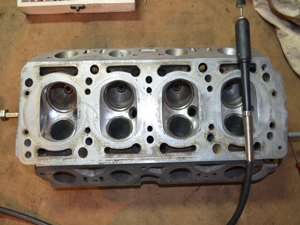

Dzisiaj zacząłem małe struganie głowicy z 2.0 8v. Silnik wpadnie pod mache wozidła mojej żonki 8)
Po ogarnięciu komór spalania pod frez pójdą kanały ssące i wydechowe :mrgreen:

pięknie to wyglada!!!

Wysłany: 20-12-2012, 11:35
Dlubanie w komorze spalania to kiepski pomysl. Skup sie na kanalach, bedzie bezpieczniej.
Wysłany: 20-12-2012, 12:20
No wreszcie jakieś postępy ;)
Wysłany: 20-12-2012, 16:02
Raku, komory spalania tylko oczyściłem z nagarów bo było czarno i grubo :roll: + lekkie polerowanie.
Wysłany: 20-12-2012, 20:20
no jak tak, to ok.
ale czyszczenie by wystarczyło :P
Wysłany: 21-12-2012, 10:39
Raku, Nagar tak czy inaczej siądzie, może w mniejszym stopniu :roll: zastanawiam się nad polerką ssących zaworów... nie wiem do końca czy nie będzie się skraplać paliwo na nich zanim trafi do komory spalania, co by skutkowało kiepskim odpalaniem i nierówna pracą silnika puki się nie nagrzeje. Tak przynajmniej dzieje się w gaźnikowcach po spolerowaniu dolotu i zaworów SS.
Wysłany: 21-12-2012, 14:08
Kajlon, dzieję się tak bo jest wypolerowany dolot, a zawory nie mają nic do tego , można je polerować Synek :P

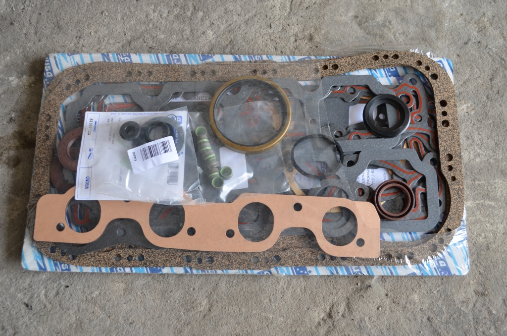

Wysłany: 27-12-2012, 23:29
Przed ŚW przyszła paczka z kompletem uszczelek silnika :D więc można będzie powoli składać bloczek 8)

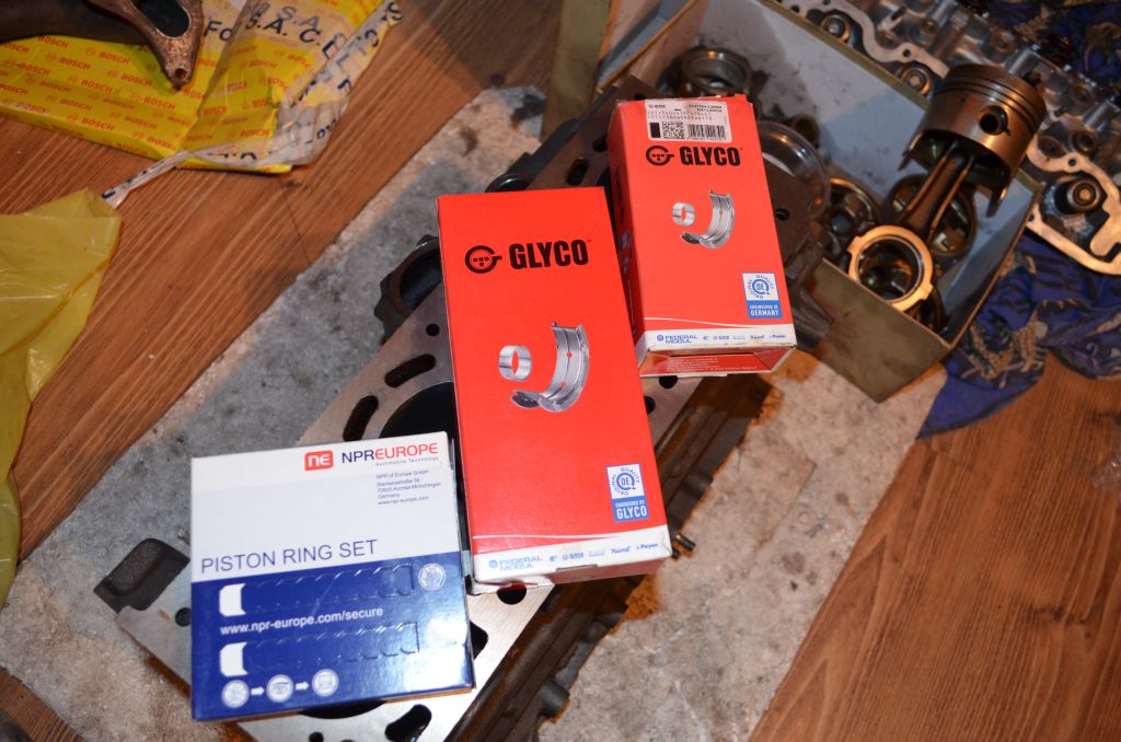

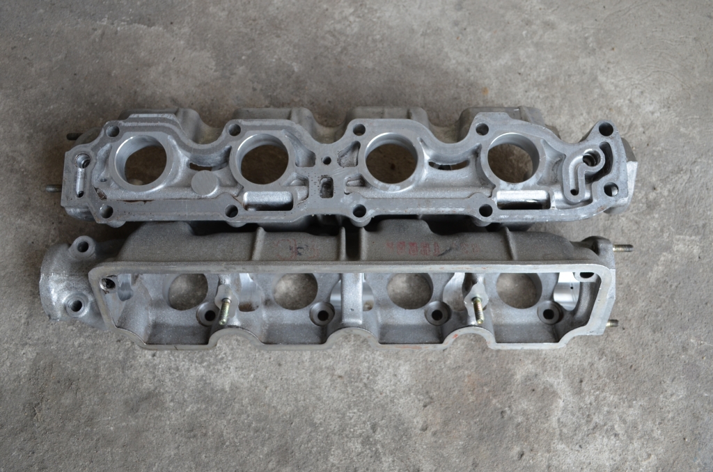

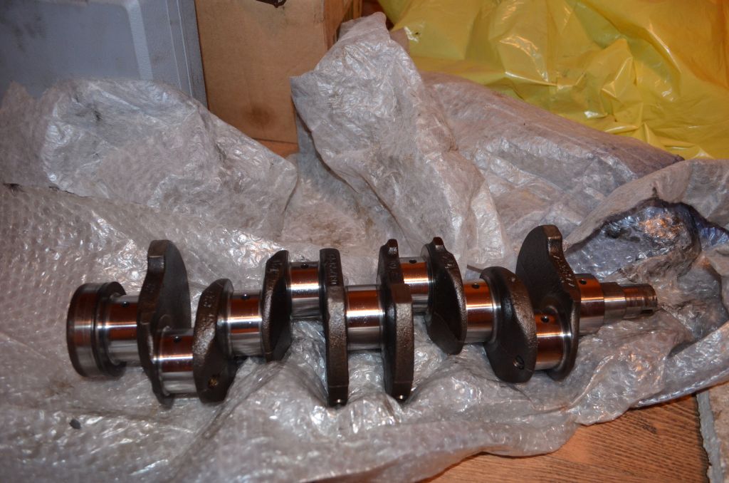

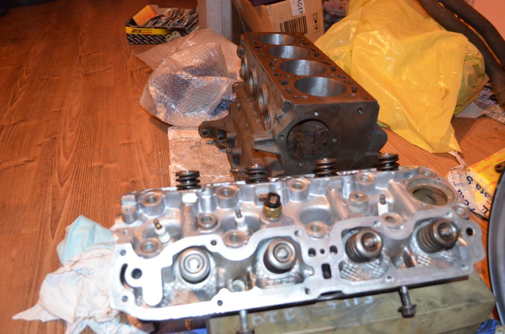

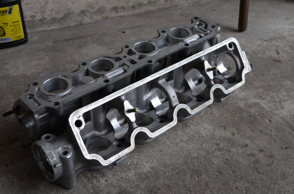

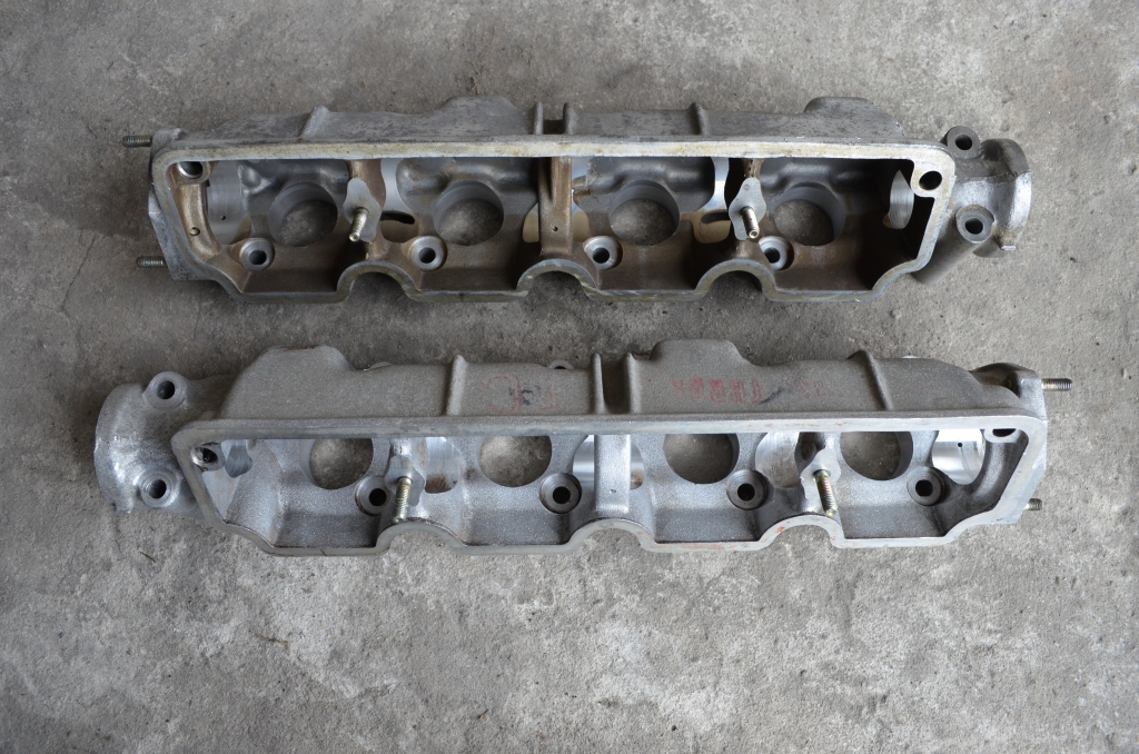

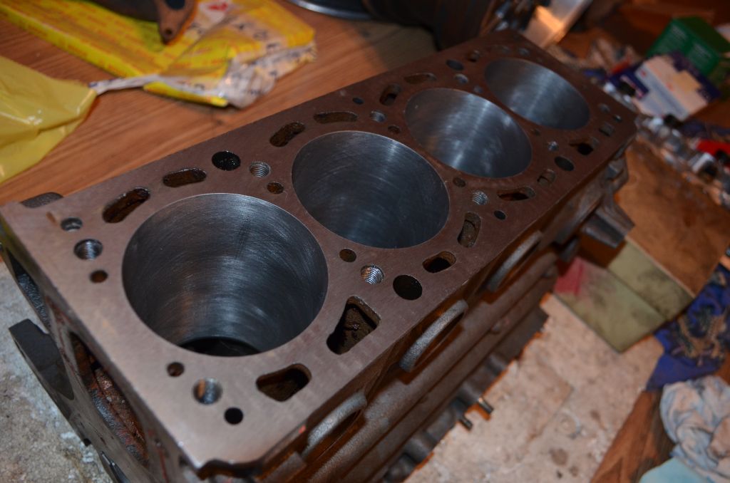

Wysłany: 21-03-2013, 12:17

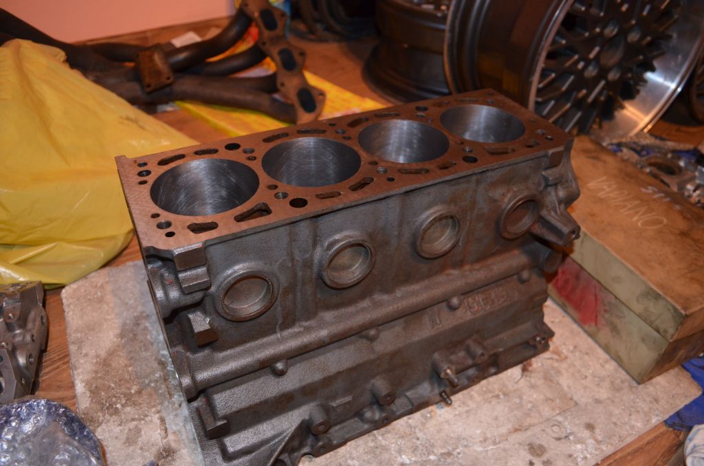

Bloczek, wał i głowica z 1.6 8vT będzie do odbioru w przyszły week, więc powoli zabieram się za czyszczenie tego całego ustrojstwa 8)
Jedna jest przed myciem.

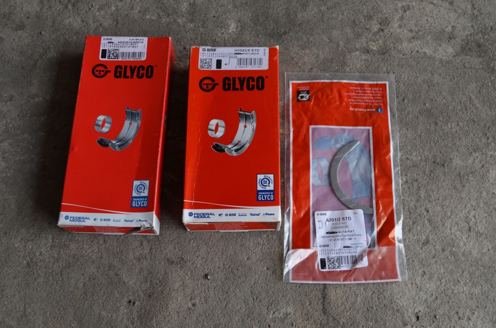

A tutaj kilka gratów do 2.0 8v dla żonci :)

egon, już prawie wszystko mam ;D jeszcze parę drobiazgów i można składać 2.0 8)
