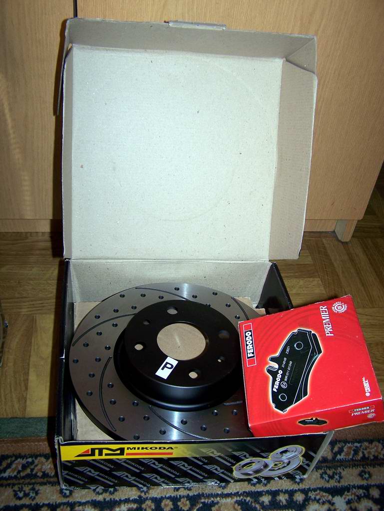

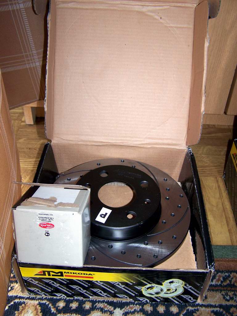

ok...nowy towar na przód i tył , akurat jak znalazł przed przeglądem rejestracyjnym :lalala:
+ regulacja korektora siły hamowania (jestem w szoku bo sprężyna na swoim miejscu a i dźwignie nieskorodowane) :)
Wysłany: 11-05-2009, 08:33
maciek_wk, widzę że ten sam pakiet co ja :lalala: miej trochę cierpliwości przy docieraniu się tarczy i klocka. Na początku będzie trochę kiepściane hamowało, wręcz jak by ktoś masłem posmarował. Ja zrobiłem około 400-500km i dopiero zaczęło hamować jak należy. Teraz hamuje jak szalona niemniej jednak wymaga trochę więcej siły na pedał niż moja stara tarcza. No ale układ 1.8 to nie to samo co w 1.4 :D
Wysłany: 11-05-2009, 08:41
JAM_BELFEGOR, pakiet prawie ten sam, bo przód średnica 257 ale niewentylowany, za to tył też tarcza (240) ...a przegląd mam 20 także myślę, że bez problemu dobije te 400 km :lalala:
Wysłany: 11-05-2009, 17:54
maciek_wk napisał/a:
bo przód średnica 257 ale nie wentylowany, za to tył też tarcza (240)
Nie dawno ojciec założył identyczny zestaw i jest bardzo zadowolony. Zamawiałeś prosto od producenta?

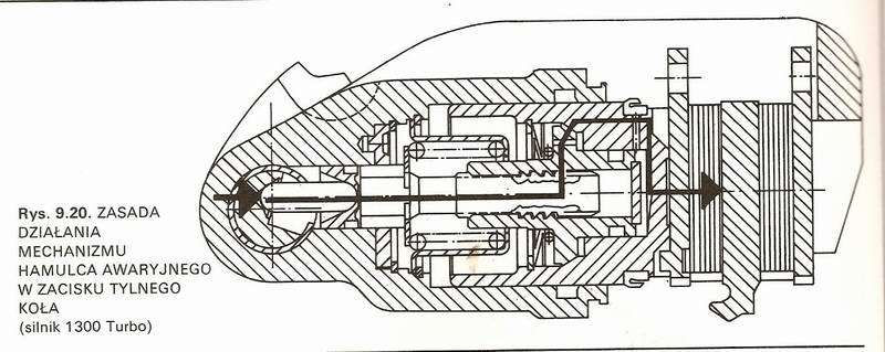

Młody, prosto od producenta...niestety tylne zaciski dziś zdemontowałem do małej regeneracji...coś nie tak jest z mechanizmem ręcznego i nie da rady do końca wkręcić tłoczka (mimo całkowicie luźnej linki ręcznego nie da rady założyć nowych klocków)...także czeka mnie trochę zabawy :doubt:
Wysłany: 13-05-2009, 10:23
maciek_wk, Porób jakieś zdjęcia :D
Wysłany: 16-05-2009, 22:15
JAM_BELFEGOR, już troszkę za późno na zdjęcia tylnych zacisków w tajlach (chyba , że przy chwili wolnej właduje tutaj skan przekroju zacisku z uno turbo, bo praktycznie jest taki sam :) )...prawie się już złożyły :sciana: :sciana: ...nie polecam nikomu takiej roboty bo już drugi dzień kombinuje jak wcisnąć pierścień osadczy w środek zacisku (przeszkada sprężyna na gwincie tłoczka, gdyż jest bardzo mocna i trzeba ją uginać w międzyczasie...ech masakra :sciana: :sciana: )...ale musi dać się to jakoś to poskładać jeśli sprzedają całe zestawy naprawcze tych zacisków...mam nadzieje, że dziś już to poskładam, bo ojczulek podsunął mi parę pomysłów ( kiedyś dawno temu bawił się z zaciskami w pf 125 p i polonezie )
** Dodano: 16-05-2009, 23:14 **
obiecany skan przekroju tylnego zacisku
Wysłany: 16-05-2009, 23:42
No i co poskładałeś? Działa?
Wysłany: 20-05-2009, 21:10
JAM_BELFEGOR, poskładałem, korektor siły hamowania wyregulowany (o dziwo jego śruba coś luźno dokręcona była i z tego wynika , że odkąd go kupiłem to jeździłem z rozregulowanym dziadostwem) i działa...póki co wszystko się dociera :) (od piątku)... przed samym przeglądem jeszcze tylko skontrolować muszę hamulec ręczny (ew. podregulować) :)
