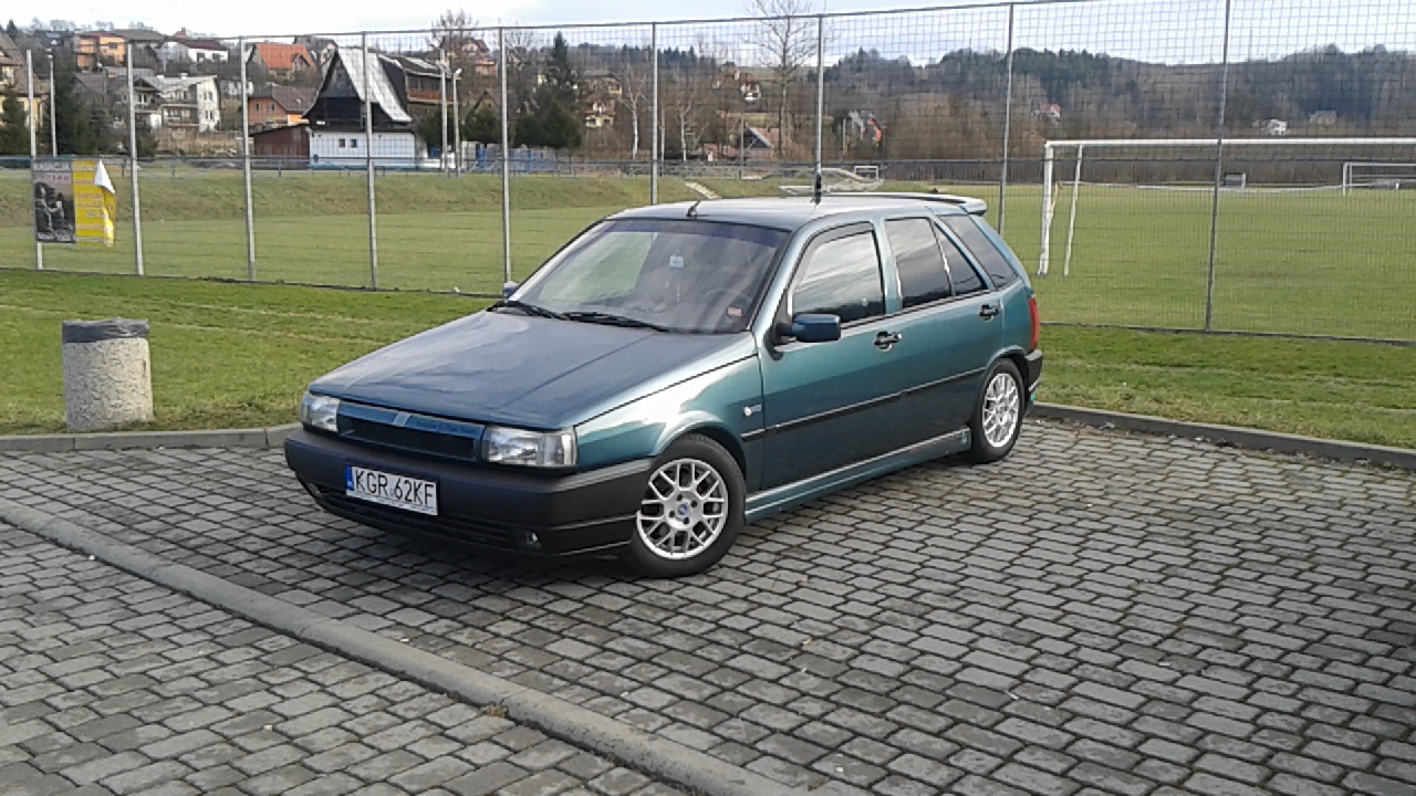

Wysłany: 17-01-2015, 22:16
z dzisiaj :D
tomek kgr
Dołączył: 21 Lut 2012
Posty: 42
Skąd: Gorlice-Szalowa
Wysłany: 19-01-2015, 17:34
KrzychuB Super się prezentują NASZE BRYKI

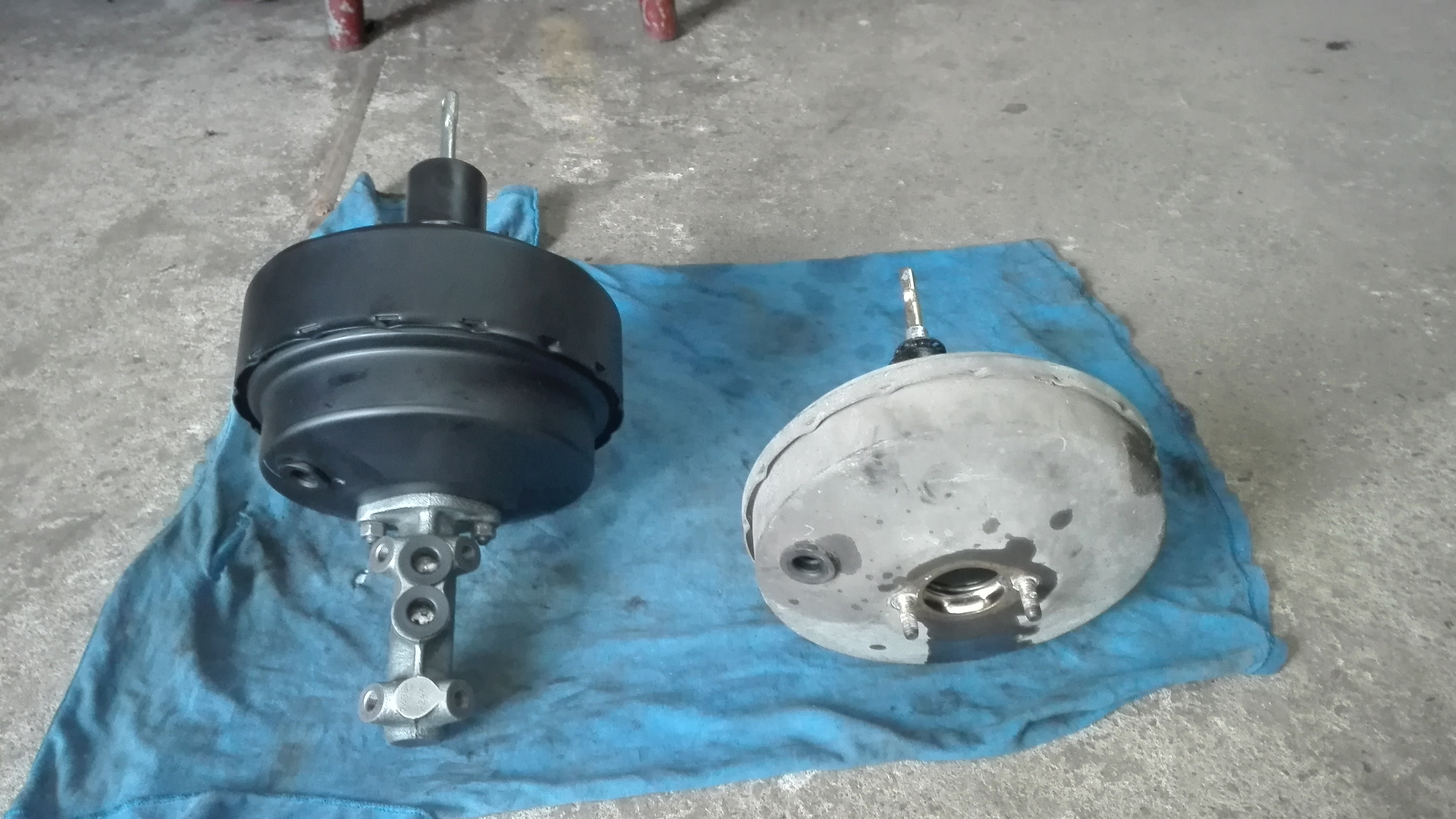

Dzisiaj moje Tipko przeszło kolejną modyfikacje,mianowicie dostało nowe serwo i pompę hamulcową z bravo HGT 20.20v.Serwo 8''+7''i pompa 23,81mm średnicy. Teraz hamulec kosa.
Wysłany: 14-11-2015, 19:49
tomek kgr, servo z bravki pasuje p&p ? czy trzeba coś tjuningować :>
tomek kgr
Posty: 42
Wysłany: 14-11-2015, 20:37
Kajlon, Serwo pasuje p&p tylko rurki mogą być za krótkie,bo serwo 2x grubsze i pompka idzie do przodu do aku.Ja wcześniej wymieniałem rurki na miedziane i dałem z zapasem.Tak że u mnie w 100% p&p.
Wysłany: 14-11-2015, 21:25
tomek kgr, to teraz uważaj co by Ci garażu w tyle nie zrobili :D
Wysłany: 17-11-2015, 10:42
serwo wygląfa na takie same jak w 2.4 JTD

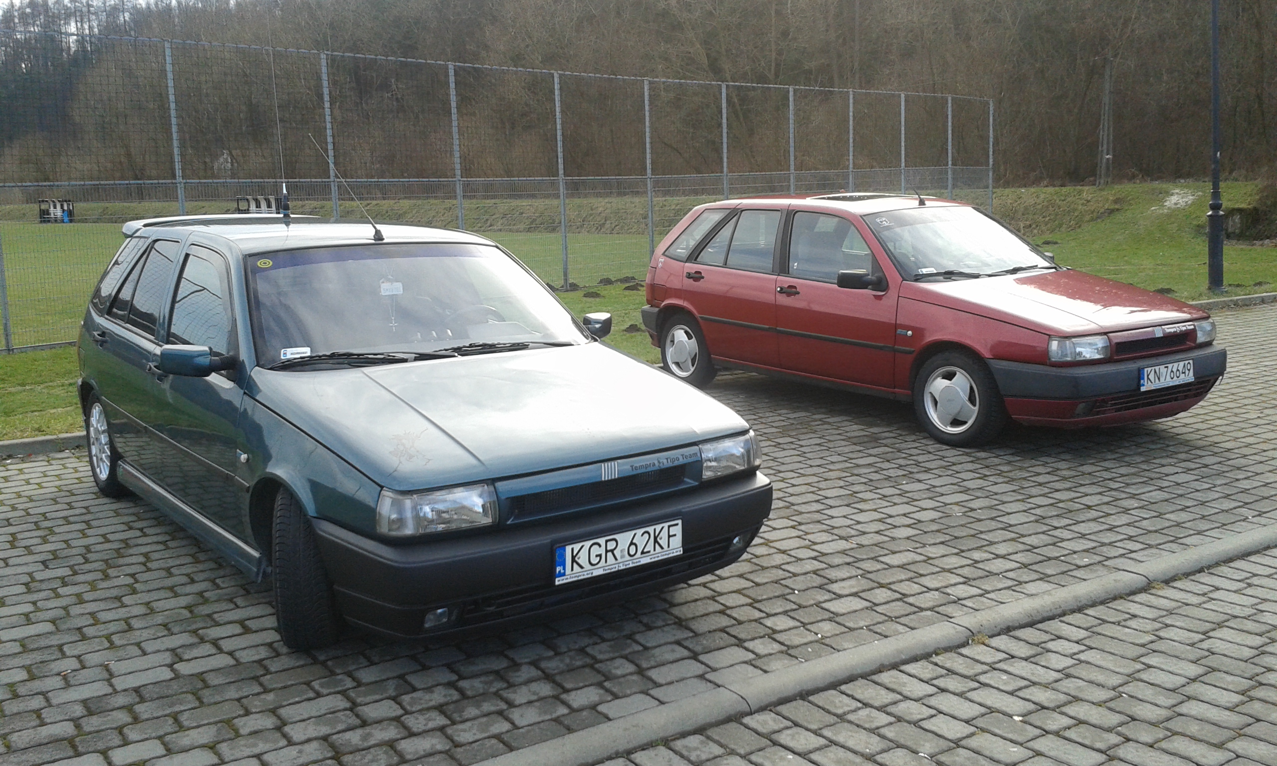

Wysłany: 01-07-2016, 18:23
Tipacz tomka śmiga ładnie i ma się dobrze, parę zdjęć ze spontana :P
