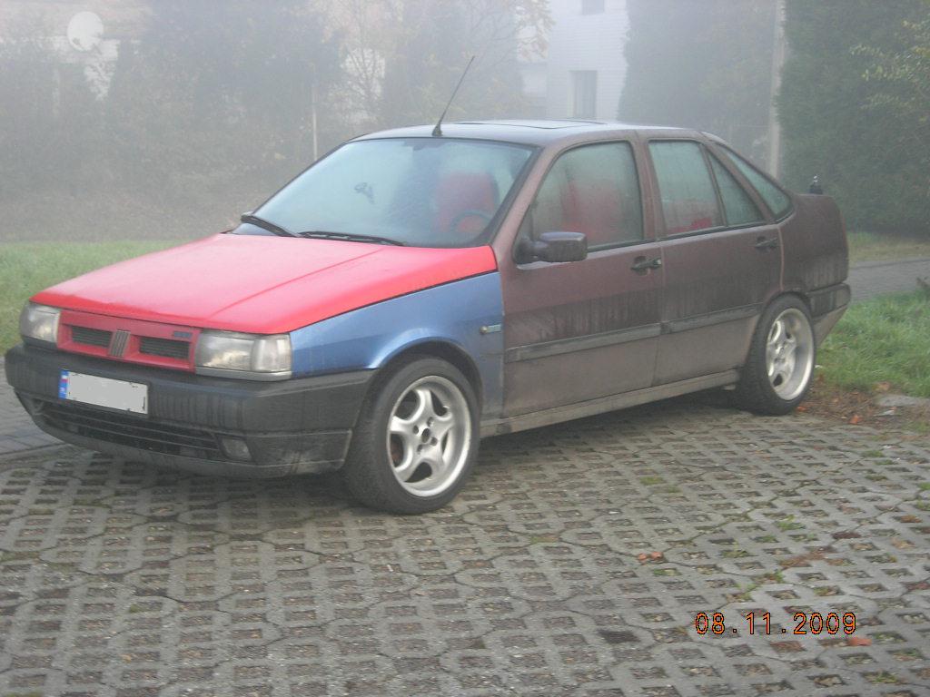

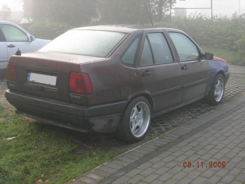

Aluski na pokładzie.
Niestety okazało się że z tyłu mam chyba zajechane sprężyny bo strasznie nisko siedzi dupa i na poprzecznych nierównościach ociera o nadkola także dzisiaj powrót do zimówek a przed wiosną muszę założyć nowe sprężyny na tył i prawdopodobnie będą z Tempry SW.

Młody, Słabo :lalala:
Wysłany: 08-11-2009, 09:09
Bdm$ka, tzn?
Wysłany: 08-11-2009, 09:12
Młody, jakoś mi nie podchodzą te felgi, albo za duża opona, albo za wysoko sedzi, albo jedno i drugie... Załóż do tipo może, bo wydaje mi się że tipo będzie lepiej wyglądało na szerokim kole..... Ale to oczywiście moje zdanie ;)
Wysłany: 08-11-2009, 09:13
Młody, jak dla mnie aluski zajefajne, tylko zeby TemproTipo było w jednym kolorze i bedzie ok :D
Wysłany: 08-11-2009, 09:15
Bdm$ka, kwestia gustu.
Tipo jest obniżone i 15-tka ledwo się mieści także na 16-tkach byłoby jeszcze trudniej to pomieścić
** Dodano: 08-11-2009, 09:16 **
egon. napisał/a:
Będzie ale dopiero w przyszłym roku :lalala:

Młody, alu fajne, i Tempra z przodem od Tipo też. Też o czymś takim tyślałem tylko odwrotnie i jeszcze środek od Tempry bo miałem całą tylko rdza była.
Młody napisał/a:
Na prawy błotnik możemy się zamienić bo masz zdaje się mój kolor (metalic to jest?), a ja mam czerwony tylko ciemniejszy od Twojej maski ;D

Fajnie wygląda na tym alusku, tylko tak jak mówiłeś, tył usiadł i wygląda to troche dziwnie, jakby tył był obniżony a przód wysoko.

a czy czasem przód nie jest za wysoko postawiony ? Bo też mialem taki myk w starym tipo.. ojciec zalozyl do niego sprezyny z 1.6 (myslal ze z czasem sie ulozą) a jednak przod byl dosc wysoki a za to tył siadł.. wtedy tez dostalme pierwsze tipo w swoje rece no i wymienilem sprezyny z tylu.. ale nic to nie pomoglo bo przod byl wyzszy niz powinien i jak mi sie wydaje napierał na tył dlatego tyl siedzial.

Młody, Dobra felga :) Na mniejszej tempra ginie ;D Powiem wam tak: to nie tył za nisko....to przód za wysoko :lalala: A tak praktycznie rzecz biorąc, to wiem co to obciery o nadkole, bo jeżdżę latem na dystansie i mi poszarpało opony. Zaklepałem tylne ranty, ale przydałby się jakiś odbojnik gumowy dłuższy niż seryjny.

Młody, to jak? Wkładasz springi z SW? Amortyzatory jak masz dobite to niewiele Ci da jak założysz nowe (seryjne nowe), bo najwyżej nie będziesz miał takich obcierek.

Na sprężynach z SW dupa pujdzie mocno do góry i będzie wyglądał śmiesznie.... Na tył zażuć lepiej normalne sprężyny a na przód coś -20 i powinno wyglądać ok, ew. -20/-20 i usztywnienia z tyłu jeśli coś wozisz temprą....
Co do tych felg co pokazał StiviHouse to są 16 z coupe z plusa, czyli te żadziej spotykane :D Wejdą spokojnie przy zawiasnie obniżonym bo są wąskie felgi, najlepiej z oponami 195/45/16

Możliwe że to przód jest za wysoko ale z tyłem i tak coś muszę zrobić bo jakby nie było to jest to samochód do jazdy na codzień i do pracy. Czasami muszę włożyć do tyłu 200kg ładunku i nie mogę sobie pozwolić żeby koła darły o nadkola także tak jak napisał kolega Bdm$ka, może pomyślę coś o usztywnieniu tyłu ale nadal nie wiem czy długość sprężyn w SW jest taka sama czy tylko są sztywniejsze :-k bo jeżeli są dłuższe to może być faktycznie za wysoko.
Co do przodu to muszę pomierzyć sprężyny czy może ktoś nie włożył dłuższych.

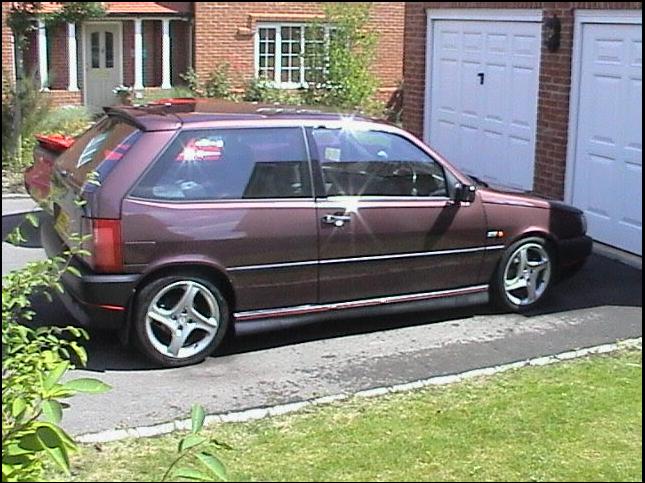

Młody, siemka postąp jak proponują Ci koledzy, kup jakieś sprężyny obniżające i będzie nie dość że ładnie to i sztywniej. Na allegro widziałem takie co obniżają o -30mm w dobrej cenie bodajże od bravo.Ja już kiedyś zakładałem sprężyny z SW do tipo i nie dość ze kiepsko wyglądało to i kiepsko sie prowadziło. Masz foto Tipo ze sprężynami od SW z tyłu foto
