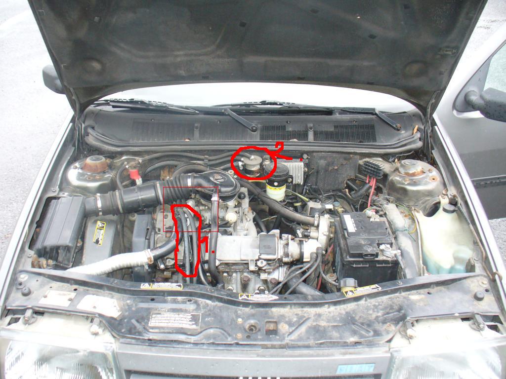

Dziś dolałem oleju do mojej tempry i zauważyłem dziwne zjawisko. Postaram się jak najdokładniej to opisać a więc zacznijmy od zdjęć dla rozjaśnienia sytuacji:
Nr jeden przedstawia przewody paliwowe... ten od lewej idzie od filtra do ( wg mnie pompy paliwowej ) tak to wygląda do czego są podczepione :
a drugi czyli ten od prawej wraca do tego czegoś co oznaczyłem nr 2
I teraz problem polega na tym iż po dolaniu oleju z tej pompki pokazał się malutki wyciek skapujący na filtr oleju gdy się schyliłem zobaczyłem, że w tej pompce jest dziurka (wycięta fabrycznie) przez którą dmucha powietrze...wyciek po pół minucie ustał...samochód nie zostawia mi żadnych plam na chodniku...może ktoś mi wytłumaczyć działanie tej (bodajże ) pompki ? I czy po tym wszystkim co tam się wyprawia wszystko jest ok ? Bo na ten temat to nie mam zielonego pojęcia, ani żadnej teorii.

jeżeli z tej dziurki kapie olej pompa do wymiany.
Później jak postawisz auto to z dnia na dzień będzie większa plama oleju. Przerabiałem to
Wysłany: 11-03-2010, 21:49
adik1989 napisał/a:
tak, to mechaniczna pompa paliwa (w wersjach gaźnikowych) która jest napędzana przez wałek pośredni z silnika. Jest smarowana olejem silnikowym. Jeśli masz wyciek, to pompa jest do wymiany. Część nienaprawialna ;) Ja kiedyś cudem przejechałem 50km na dwóch dolewkach oleju po drodze (po litrze) więc nie ma na co czekać. Trza wymieniać.

A słuchajcie czy to może być powodem, że dławi mi się na benzynie ? (Skoro benzyna może mieszać się z olejem ) Czy to nie ma znaczenie ? Czy gaźnik do regeneracji ?

adik1989, myślę że to nie ma związku. Dławić może się przez źle wyregulowany gaźnik.

adik1989, nie masz wspomagania? bo wg zdjęcia masz...

Zdjęcie sciągnięte z neta :) silnik ten sam tyle, że bezwspomy :)

Dzięki za pomoc, rzeczywiście wina leżała po stronie pompy, ale co najciekawsze - na allegro krzyczeli 100 zł, a w sklepie kupiłem za 56 zł.

Co to jest "to coś, nr.2" z obrazka?
Wysłany: 25-03-2014, 22:11
zbiornik przelewowy paliwa
