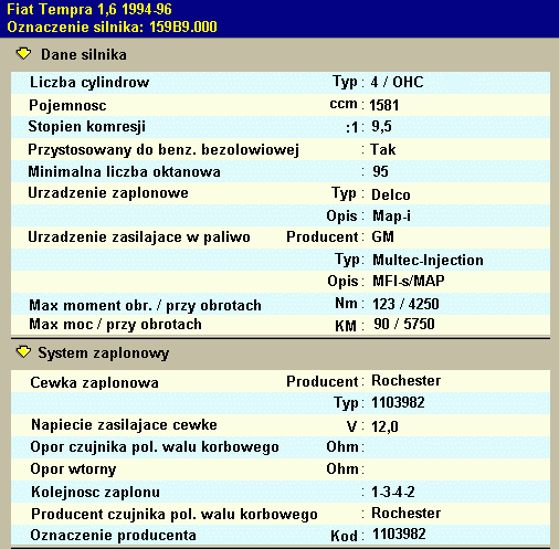

parę dni temu kupiłem tempre 1.6 z 95r
mam problem z odszyfrowaniem jaki to jest dokladnie silnik i jaka moc posiada
na silniku jest napisane 1.6 M.P.I a na klapie z tyłu 1.6 i.e. a na drzwiach model SX
znalazłem sporo informacji na ten temat ale dalej nie wiem jakiej mocy jest
numer silnika to 159B9.000
proszę pomóżcie

wielkie dzięki
musiałem tego porostu nie zauwarzyc
jeszcze raz dziękuje
