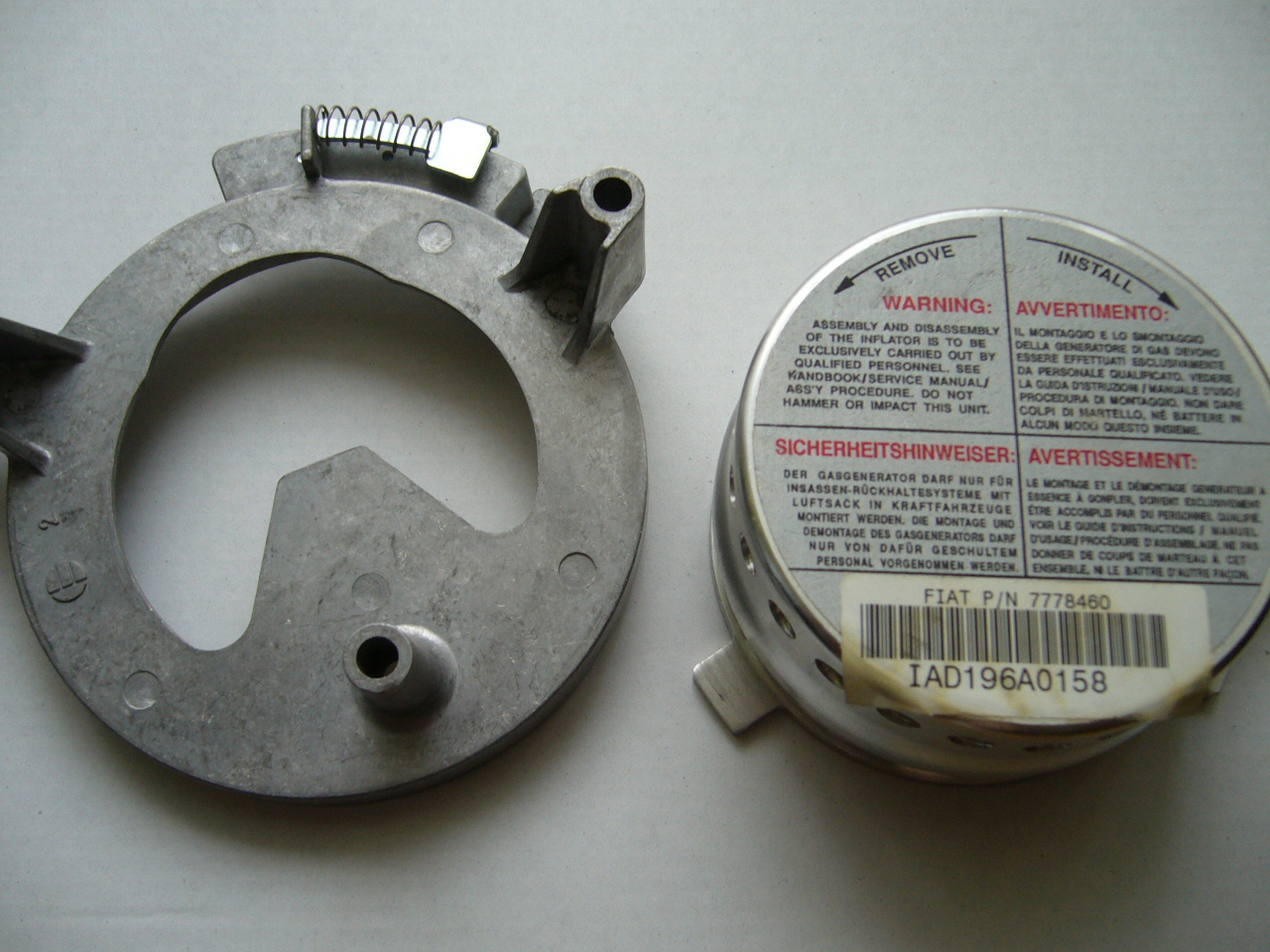

Kiedys kupilem kierownice z air-bagiem i ostatnio chcialem sprzedac sam naboj od Air-Bagu na allegro. Pewien uzytkownik allegro odezwal sie do mnie

dziura.arek, tu masz zdjęcia, bo chcialem to nawet sprzedać.
http://forum.tempra.org/viewtopic.php?t=4797
Nie ma zadnych pinów. Mnie to tez wczesnej zastanawialo, no ale ... myslem, ze moze jakos "po obudowie" prad jest przesylany.

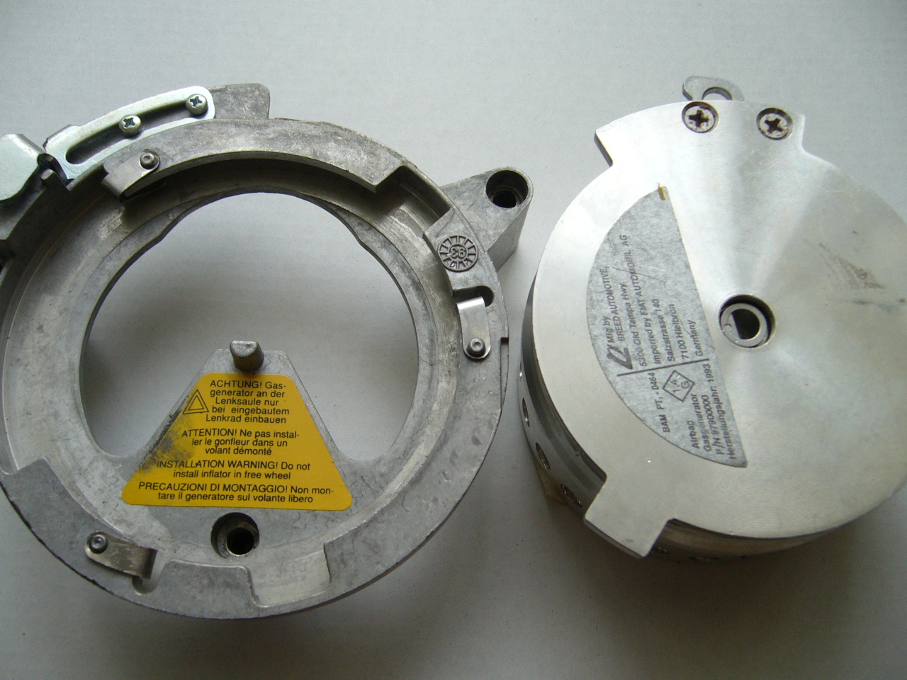

Jak dobrze potrzasne tym nabojem, to slychac, ze cos tam jest w srodku - co skacze. Wiec pewnie przy dostatecznie mocnym uderzeniu aktywuje to naboj.

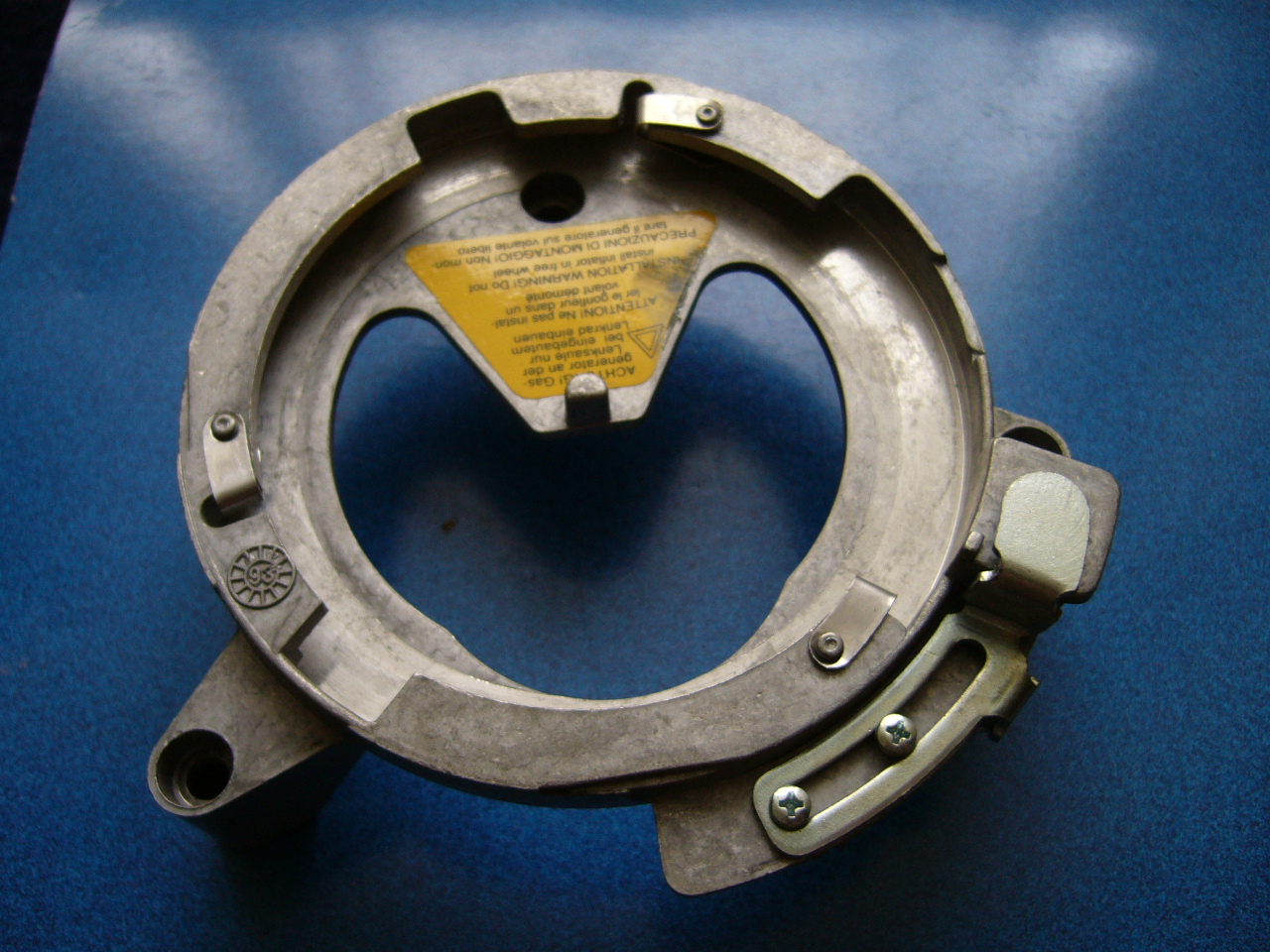

nabój wkłada się w ten element
Sedicivalvole 3d '93

na żółtej naklejce jest napisane że nie należy montować naboju gdy kierownica jest zdjęta
