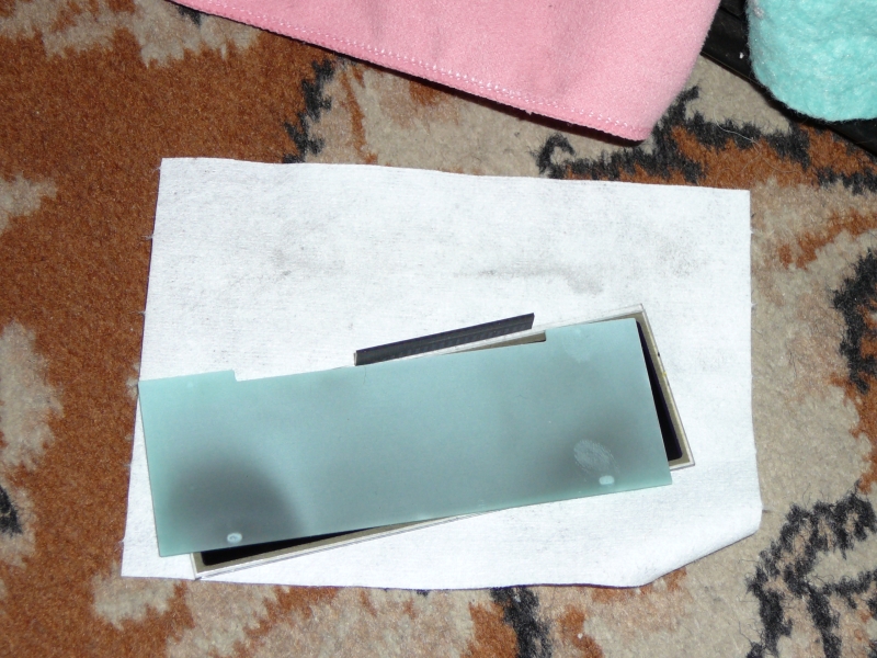

djdred, wykręćdeskę, to 10 minut pracy nawet jeśli robisz to pierwszy raz, możesz ją rozłożyć i wyczyścić z kurzu, a i część żarówek na pewno będzie do wymiany

zacznij od wymiany zarowek jesli nie bedzie poprawy to trzeba bedzie sie zabrac za czyszczenie wnetrznosci deski bo napewno beda usyfione, dokladniej do czyszczenia beda te wkladki foliowe i nakladki zielone ktore sa przed wyswietlaczem

zajrzaem tam tylko dlatego, że mi padła kontrolka od świateł i jak zacząłem wymieniać popalone żarówki to chyba z 10 wymieniłem, nawet nie wiedziałem że niektóre elementy powinny świecić :)
