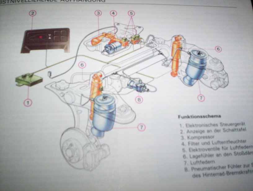

No niestety jestem posiadaczem takiego zawieszenia. Jest to pneumatyczne zawieszenie i zamiast sprężyn są poduszki, które w miarę potrzeby i obciążenia auta podnoszą je na odpowiednią wysokość, komputer robi to automatycznie (zamontowane czujniki). Jest to fajny bajer auto mimo dużego załadowania podnosi się na odpowiednią wysokość, pozwala lepiej się trzymać drogi.
Mam teraz pytanie związane z tym zawieszeniem czy posiada ktoś takie, bo u mnie chyba poszła poduszka i autko po dłuższym postoju przechyla się na jedną stronę ( schodzi powietrze z jednej poduszki). Ciężko jest dostać taką poduszkę a wręcz nie możliwe ( nawet brak w Fiacie). Zastanawiam się nad wstawieniem sprężyn ale czy jest tam gdzie je zamontować, może robił już ktoś taką przeróbkę.

techno323, opadanie podczas postoju może być spowodowane nieszczelnością jakiegoś zaworka. Jakby poduszka była uszkodzona to nawet w czasie jazdy auto by było padnięte jedną stroną.
Jeśli wszystko jest w porządku podczas normalnej eksloatacji to nie ma co kombinować tylko jeździć.
Zmiana na sprężyny wiązałaby się zapewne ze koniecznością dodania takich miseczek które trzymają sprężyne bo poduszki mają płaskie podstawy i sa przykręcane.

No właśnie że podczas jazdy autko też opada i cały czas co kilka minut sie dopompowuje. Jak jade 3 kilometry to nie ma problemu alejak jade 200 km to już zaczynają się schody, bo wkońcu sprężarka się wykończy, mam nadzieję zę to zaworek a nie poduszka bo to łatwiej wymienić ale może być też poduszeczka i wtedy bedzę musiał przerobić na sprężynki moją temprolinkę.
