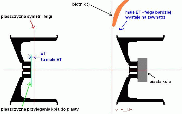

Osadzenie ET dla kół
Wysłany: 24-02-2008, 21:53   Osadzenie ET dla kół
Taki mały obrazek dla chcących się dowiedzieć co to parametr ET przy kołach ;)
Wysłany: 24-02-2008, 22:40
miszko, nigdy nie mogłem dokładnie zjazyc o co w tym chodzi :roll:
Teraz juz wiem :D

Wysłany: 25-02-2008, 18:07
Przydatnych informacji nigdy za wiele. ;)
Kto robił animację? ;D
Wysłany: 25-02-2008, 18:22
Znalezione w necie przez google ;)

Wysłany: 25-02-2008, 19:38
Już bardziej obrazowo nie można było wytłumaczyc' :bravooo:

Wysłany: 25-02-2008, 19:52
Witam
Jedna uwaga do tego prawego obrazka, nie do końca jest tak że przy większym ET nic nie ociera, często alufelgi mają większą szerokość np. 6 lub 7", wtedy opona zbliza się do nadkola lub elementów zawieszenia, więc ET powinno być dobrane na tyle starannie by koło nie ocierało ani o błotnik ani o wewnętrzne nadkole czy zawieszenie. Czasem potrzebne są dystanse.
Pozdrawiam Mirek

Wysłany: 26-02-2008, 08:44
Troche ten obrazek za szybko się porusza i możńa oczopląsu dostać próbując to ogarnąć.
