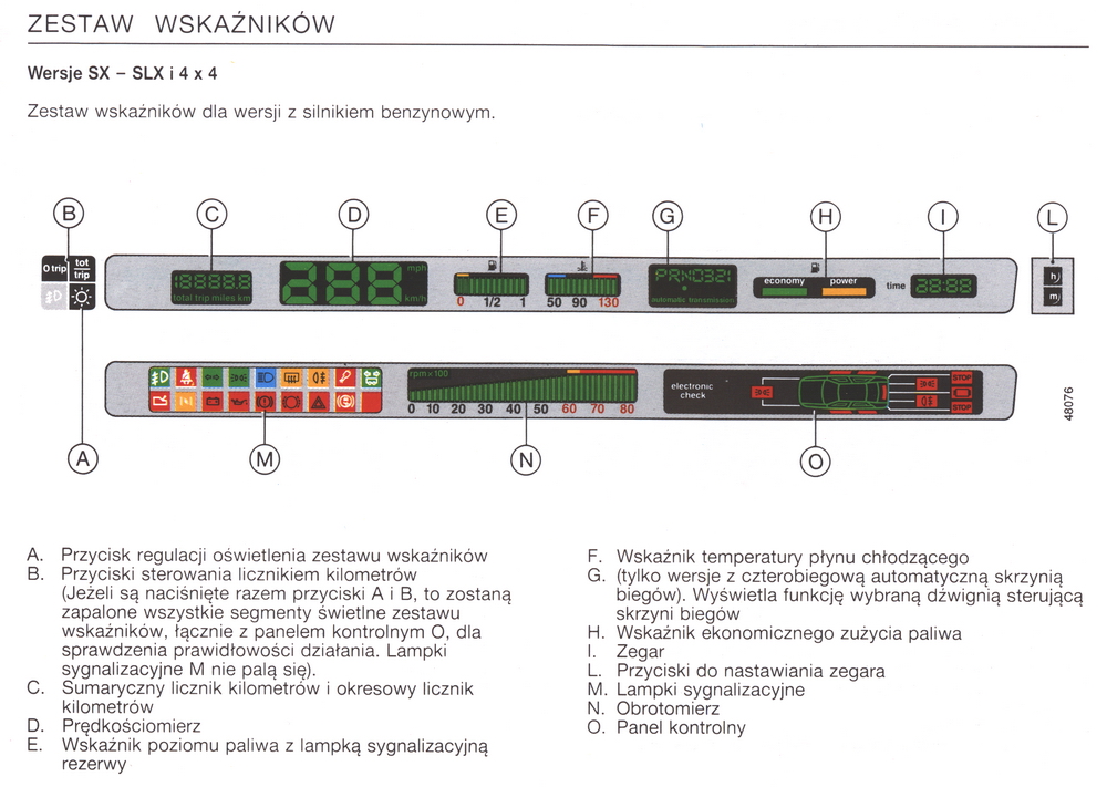

pisario, w tipo oryginalnie przełącznik jest tu http://forum.tempra.org/a...tm?user_id=1646 siódme zdjecie.
Wysłany: 05-10-2009, 10:44
pisario napisał/a:
1. Gdzie Tipo/Tempra mają ORYGINALNIE włącznik halogenów.
w temprze digital włącznik jest po lewej stronie deski rozdzielczej, w panelu nawiewu przy przy przyciskach od licznika kilometrów i jasności deski. W analogu - nie wiem, nie miałem, ale też bym w tym miejscu założył. W Tipo się nie orientuję (nie mam książki przy sobie)

albo tu http://www.tempra.org/ins..._sx_slx_4x4.jpg
oznaczenie na rysunku : B
Wysłany: 05-10-2009, 10:47
mrk69 napisał/a:
1. Włącznik powinien znajdować się w pustym panelu nad pokrętłami nawiewu (kupuje się cały panel z włącznikiem).
dotyczy modelu Tipo oczywiście ;)
Kriss_Lodz napisał/a:
dotyczy modelu Tempra ;)
