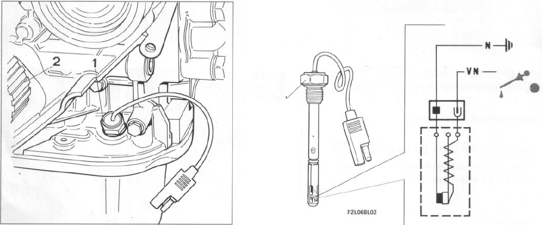

Ok, wiesz może gdzie jest czujnik tego oleju? Przydało by się go wymienić.... Wczoraj już po ciemku sprawdzałem co z tą temprą i może rzeczywiście mało płynu jest... Ale w takim razie gdzieś musi uciekać bo od kąd zalałem zimowego płynu musze co jakiś czas rochę dolewać....

Słuchaj dokładnie to Ci nie powiem bo sam nie wiem ;D ale jest on prawdopodobnie w aluminiowym korpusie pompy oleju,gdzieś obok filtra oleju.
Znalazłem taki rysunek,który może Cie nakieruje na niego.
Wysłany: 07-11-2009, 12:55
Jak dla mnie to na tym rysunku t oto jest na dole miska olejowa i rzut od strony kółek rozrządu
Posty: 2214
Wysłany: 07-11-2009, 16:31
mrk69, tak dokładnie jest,a czujnik jest wkręcony w aluminiowy korpus pompy oleju. 8)

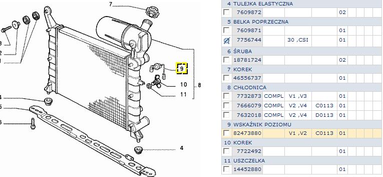

Podepnę się pod temat, mam u siebie w Tipo deskę od sedici, uruchomiłem już wszystkie wskaźniki, el.checka nie tykam ale magiczne czujniki stanów płynów bym uzupełnił, w związku z tym mam prośbę do tych którzy to mają u siebie w autkach, wrzućcie jakieś zdjęcia żebym wiedział jak to wygląda i czego szukać, chodzi mi o czuj. płynu spryskiwaczy i chłodzenia

Tak, a gdzie i jak są montowane? Wiem że w zbiornikach ale...?

egon., to kiepścizna, spryskiwacz to z bogiem sprawa, ale płynu chłodniczego to juz problem, chociaż coś bym wymyślił. Jak byś mógł to wrzuć fotki, z góry dzięki
** Dodano: 07-11-2009, 17:30 **
Znalazłem też coś takiego
i u mnie by pasiło chyba, bo ciekawe jak z chłodnicą

lazik666, no własnie nie pomyslałem, ze ty masz inaczej montowany zbiorniczek wyrównawczy od płynu chłodniczego :(

egon., no dokładnie, w chłodnicy jest miejsce, ale zaślepione, trzeba by wiercić. Narazie sobie daruję i zrobie spryskiwacz, jak gdzieś czujnik złapę

lazik666, może uda Ci się dopaść tą większą chłodnicę,albo obciąć ten zbiornik i zaślepić go to byś założył sobie do niej zbiorniczek nad prawym kołem.
Nie spotkałem się jeszcze z czujnikiem w tej chłodnicy którą posiadasz.Widziałem to tylko na zdjęciu w książce serwisowej.

ZielonyTBG, chłodnicy dużej już nie mam, zbiorniczek + węże jest. Pomyślę
