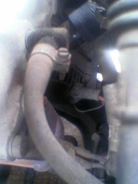

Jak go podłączyć? Kupiłem deskę z obrotkiem i ekonometrem. Czytałem na forum, coś na ten temat, ale dalej nie wiem co zrobić. Powinna iść do niego rurka z podciśnieniem tak? Ja mam podłączone w następujący sposób pod maską:
1.
Jest gumowa rurka idąca od silnika...
...do trójnika
Dalej od trójnika idzie jedna rurka do digiplexu...
...druga do serwa hamulcowego
Co mam zrobić, żeby podłączyć ekonometr? Jeszcze jeden trójnik i rurka do kabiny?

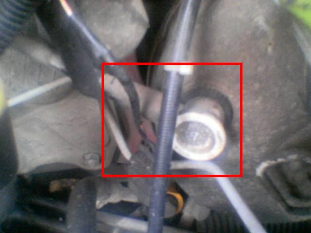

Pytanie 2. Co to za kostka na zdjęciu poniżej (zaznaczone strzałką)? Jest 4 pinowa, ale ma założoną zaślepkę. Jakaś diagnostyczna?

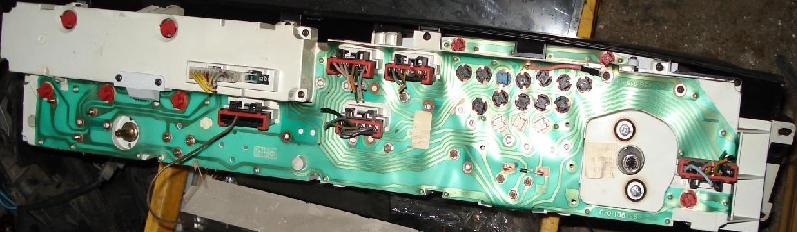

Pytanie 3. Gdzie z tyłu deski podłączyć ekonometr, a gdzie dać kable od obrotka?

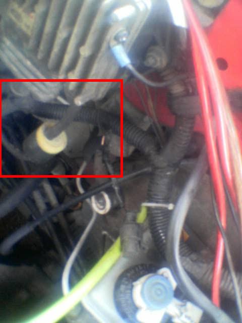

BTW Co jest zamontowane na rurce do digi? to czarno-białe cylindryczne coś. Jakiś filterek?

mrk69 napisał/a:
trójnik dajesz właśnie pod digiplexem
a co do podłączenia z deską to powinna być z tyłu właśnie taka rureszka na którą nakładasz wężyk

U mnie obrotek był na tej kostce pod elecronic check, drugi albo trzeci pin tylko nie pamietam od której strony. Nie wiem skąd benzyna łapie impuls ale generalnie weź kabel z impulscem i szukaj na czuja, nic nie spalisz a obrotek znajdziesz, tylko nie macaj po kostkach tylko na plecach obrotka masz takie szpilki z nakrętkami, na którejś z nich jest sygnał do obrotka. Od niej prześledź po scieżce w którym miejscu kostki jest i tam podepnij.

Odpowiem z przypadkową kolejnością.
Co do tej puszki pod DigiPlexem, to nie jest filtr, tylko tłumik. Tłumik "wahań" zmian podciśnienia, aby DigiPlex za bardzo nie świrował.
Nie demontuj go.
To podciśnienie idzie do serwa, gdyż serwo to "wspomaganie". Więc jest ok.
Drugi cienki kabelek igdzie do tłumika i dalej do DigiPlexa.
Więc daj przed tłumikiem dodatkowy trójnik i stąd pociągnij do ekonometra.
Co do obrotka, to wypnij kostkę z kablami z cewki i drugi kabel patrząc od przodu auta to sygnał do cewki kiedy dać iskrę. Z tego kabla weź impuls i pociągnij do obrotka. Jak dobrze pamiętam to jest drugi kabel. Jak by się nic nie działo to próbuj na innym kablu.
A ta kostka która wystaje i jest zaślepką zabezpiecznia to kostka od DigiPlexa, po podłączeniu interfejsu do tego mółbyś odczytać mapy i nastawy DigiPlexa, ale nic poza tym.
