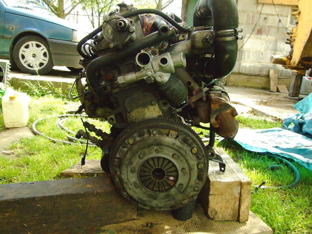

mam do was pytanko,gdzie w tipie 1.9 D znajduje sie czujnik temperatury silnika,ten co go pokazuje na desce rozdzielczej?szukalem tutaj w tematach ale nieznalazlem,moje Tipko ka strasznie pokombinowe z instalacja i probuje robic jak ma byc..wiec prosze o pomoc..najlepiej jakies fotki :lol:

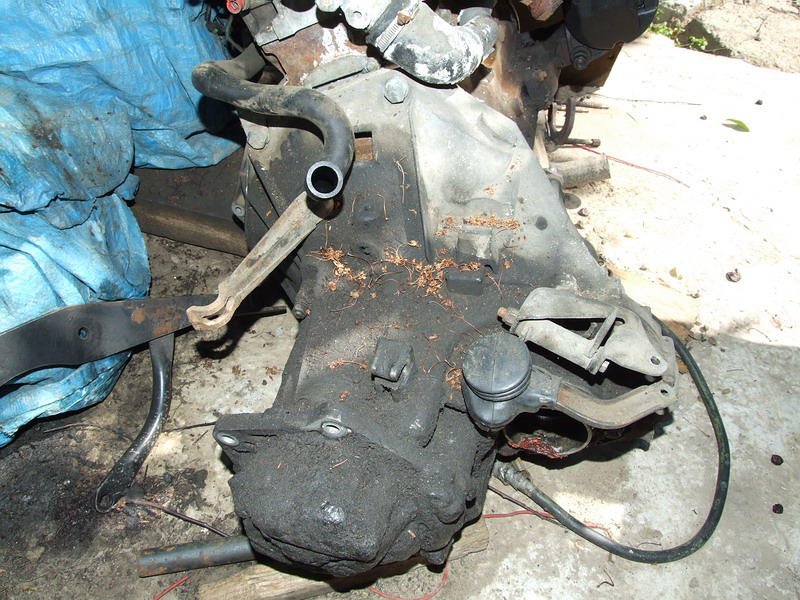

Czujnik masz wkręcony poniżej termostatu na silniku od strony sprzęgła.
Zlokaj na zdjecia, na obu widać taka czerwona główne to własnie ten czujnik.

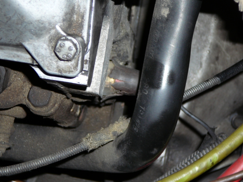

A tutaj na krąwedzi zdjecia u góry wyraźniej widać.

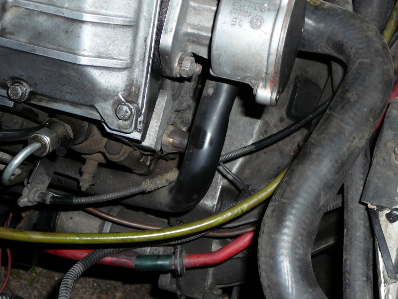

kolo pompy prozniowej.. tutaj:

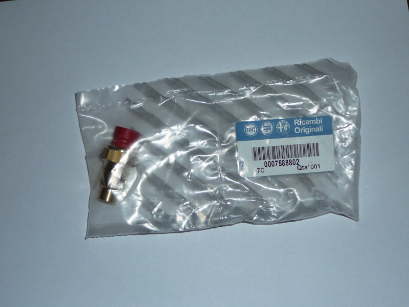

a tu fotka czujnika:
