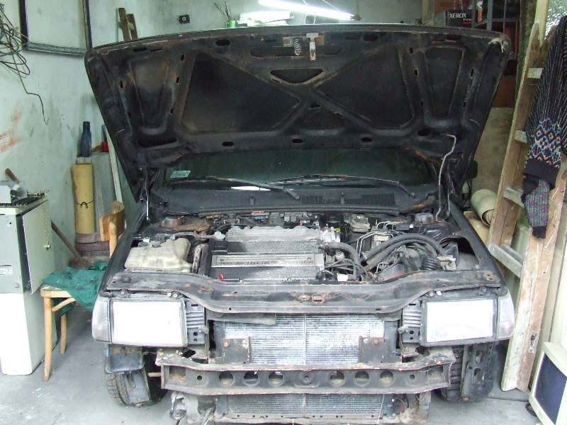

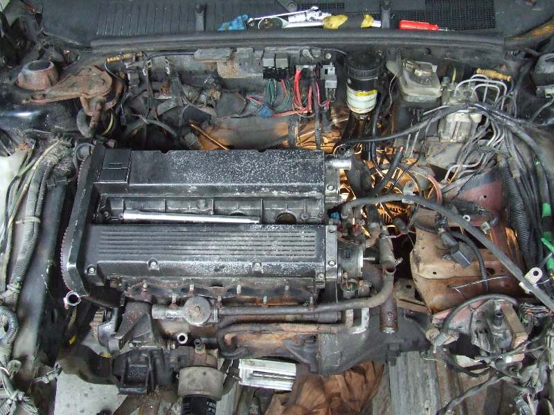

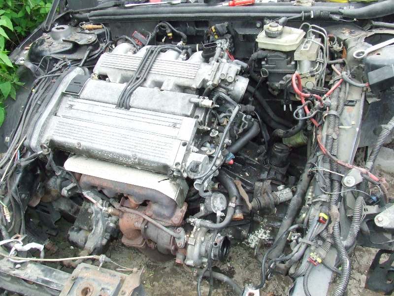

I nadszedł ten dzień w którym moje sedici doczekało sie przeszczepu "serca".
Oryginalnie był w nim 2.0 16V (160A8.046) ~147KM
Nowa jednostka napędowa pochodzi z Fiata Coupe 16VT.
Sprężyny z Coupe najprawdopodobniej wylądują w Tipo.
Jak narazie zapowiada sie ogromny naklad pracy i kupe kasy.W planach nowe panewki (dalej badam temat jakie) , BOV (Properfekt typII) ,intercooler z Iveco , nowe orurowanie i oczywiście dobry olej (Selenia racing,Motul 300V ,Valvoline vr1 lub Orlen rally)

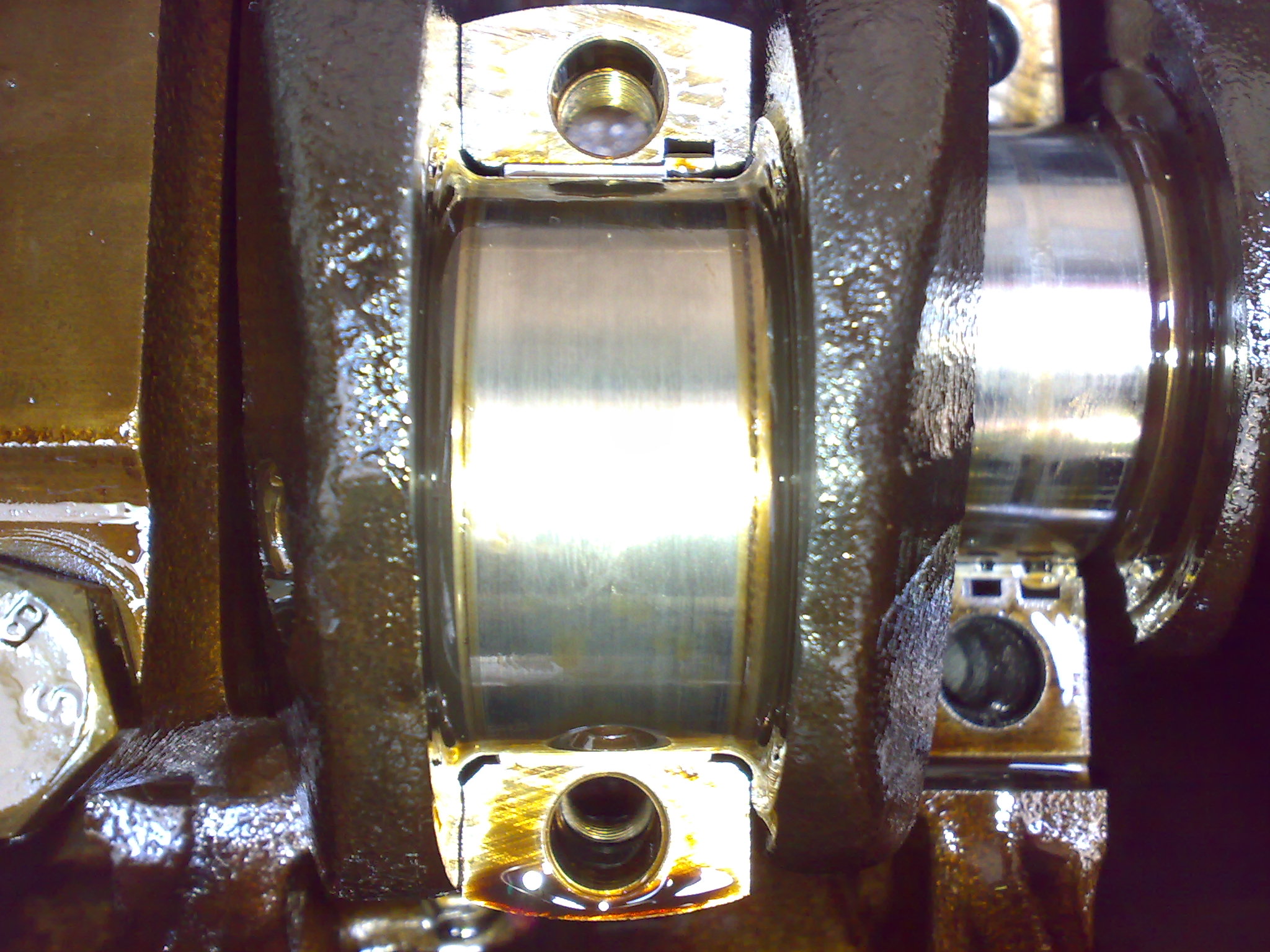

Dzisiaj odebrałem części do rozrządu.
Pasek rozrządu: Conti tech
Pasek wałków :Goodyear
Rolka: SKF
jeżeli uda mi sie zapakować silnik jutro to jade do znajomego serwisu opon
wymieniać panewki (parę silników już tam złożonych było :lol: )

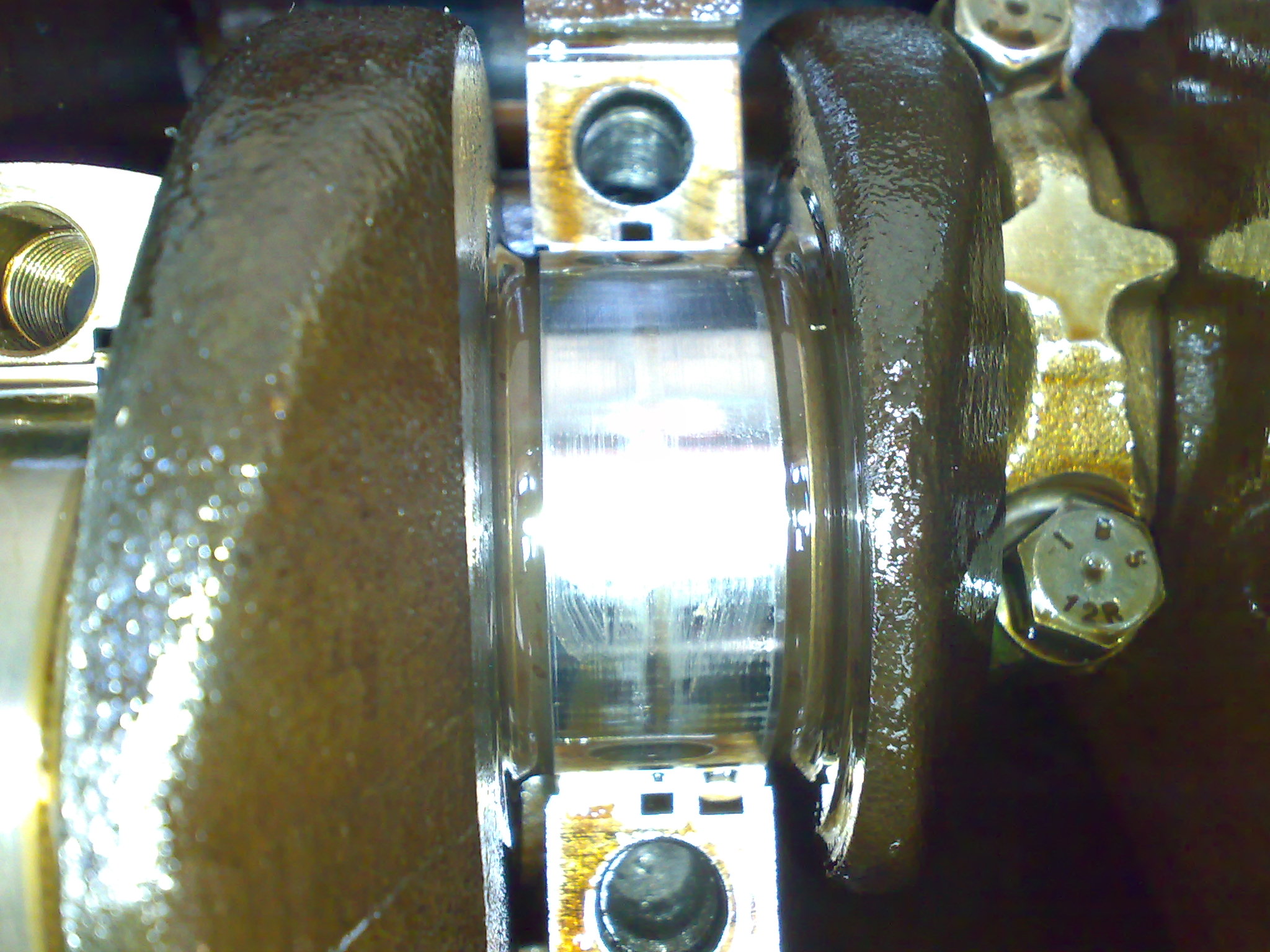

Odkręciłem na razie jedna podporę walu i jeden korbowód i jak na razie wal wygląda zadowalająco.Jak wyciągnę cały to pomierzę mikrometrem.
już nie pamiętam na jakim forum wyczytałem ze włosi wymieniają panewki po 160tyś.km w Laciach Integrale i Fiatach Coupe.Z racji ze mój ma jakieś 90tyś mil należy wymienić paneweczki zanim wal będzie wart tyle co wazy (tych wałów sie nie szlifuje a nowy jakieś 3000zł)
Hipo co do FMIC to sprawa rozbija sie o kasę i o czas bo w kraju jestem tylko do końca czerwca.
Tak samo wygląda sprawa z turbiną .zobaczę ile czasu zostanie mi po włożeniu silnika.

Niestety pokonalo mnie Tipo :red_kartka: Najwidoczniej mialo jakiegos dzwona albo "nasi tu byli". a mianowicie nie moglem wyciagnac pedalow zeby zmienic na hydraliczne i w tym momecie miarka sie przebrala.TIPO JEDZIE NA ZLOM.Wymatuje co bedzie dalo sie sprzedac a reszte na zlom.Legalnie z papierkiem o utylizacji.Jezeli ma ktos zapotrzebowanie na czesci to chetnie służę.SILNIK TURBO ZOSTAWIAM.
ODBIOR TYLKO OSOBISTY>Nie mam czasu wysylac.
konikksChcial siedzenia wiec najprawdopodobniej zarezerwowane.
Jestem w kraju do 25 czerwca.
A mialo byc tak pieknie.
Moj nr. 511 336 465
