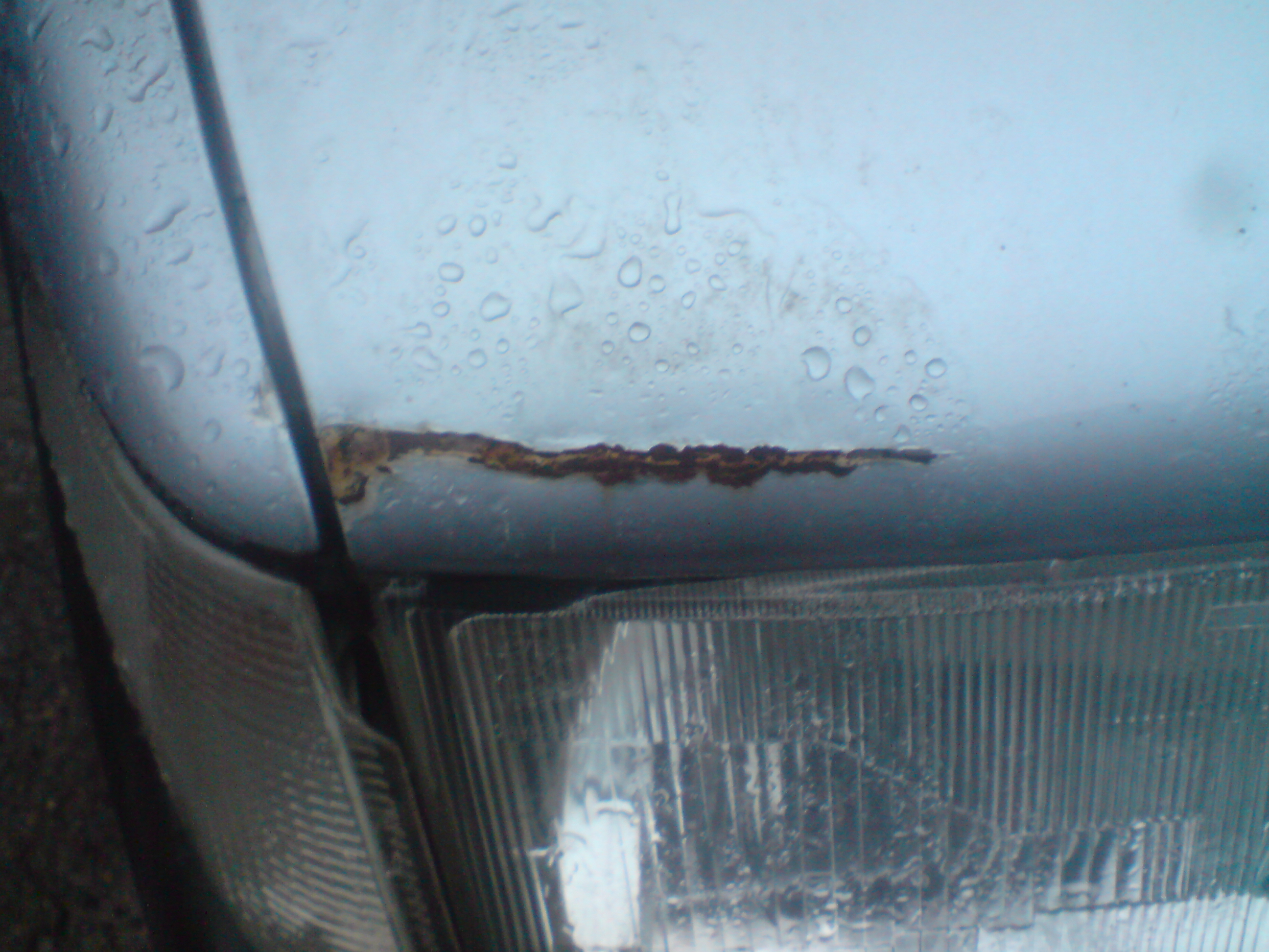

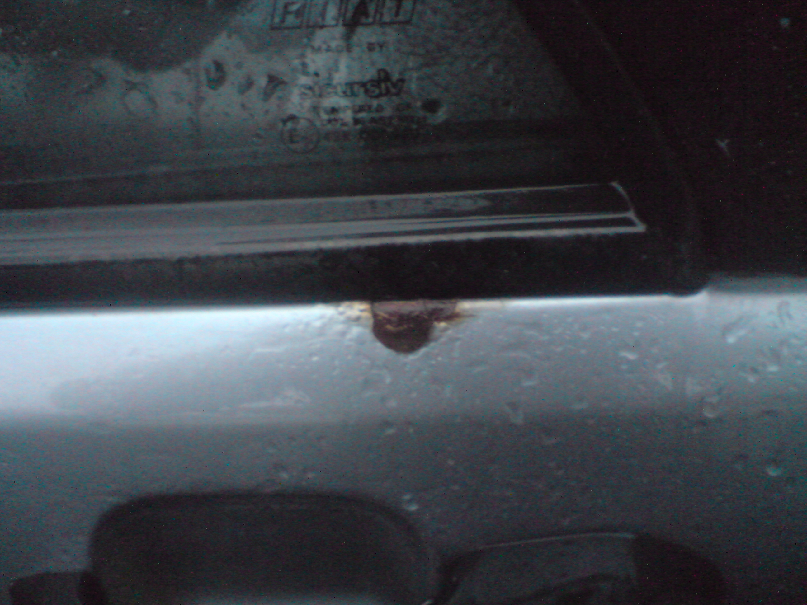

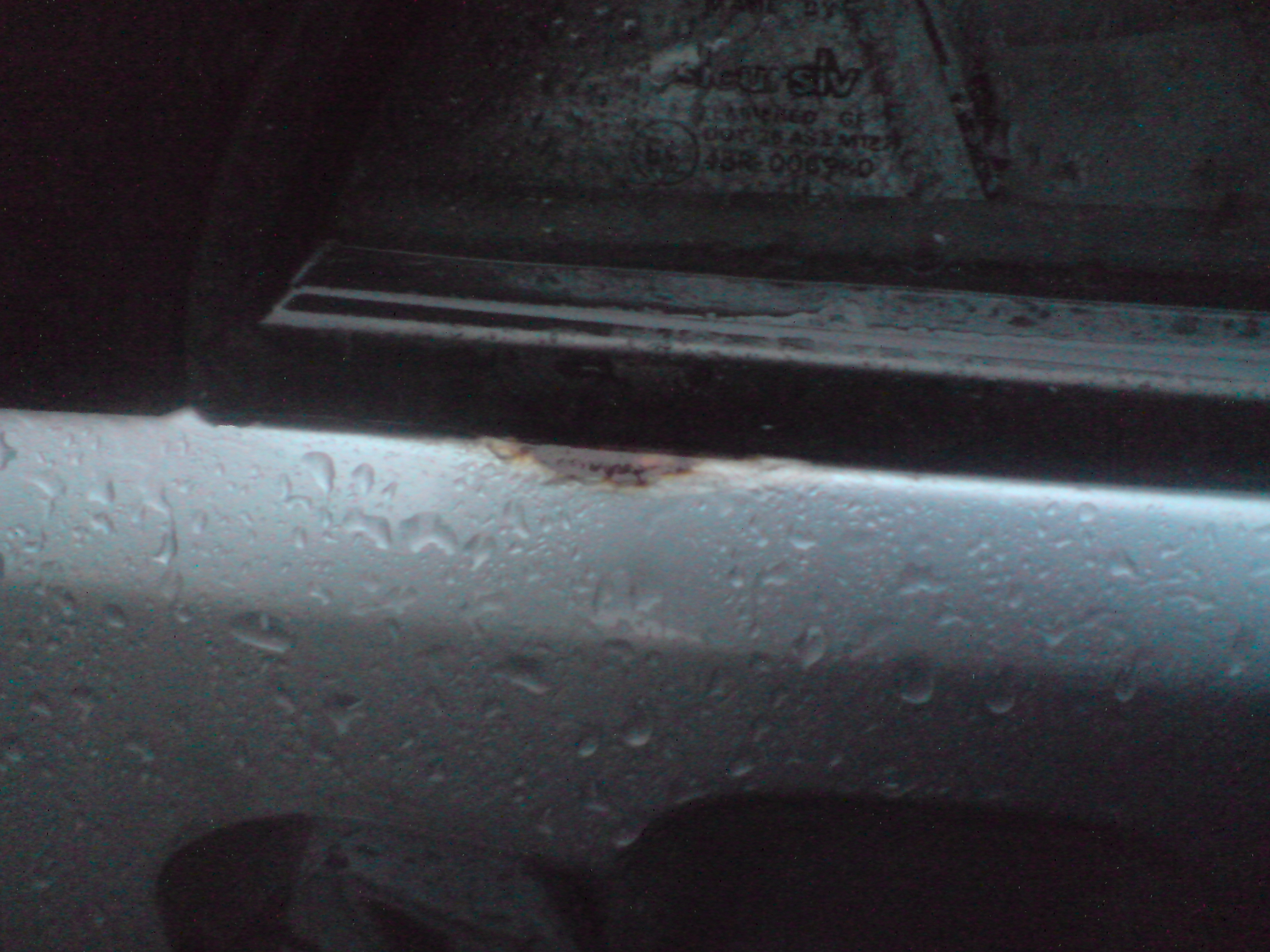

No z tymi kielichami to mnie trochę panowie uspokoiliście ( Bo naprawdę strasznie są przeżarte) Szczerze to palcami można zrywać z nich metal :| i kolega mówił ze żeby to jakoś wyglądało to je będzie trzeba zaszpachlować a dopiero potem czymś pomalować :? Wspominał coś tez o jakimś kleju ;D ale dokładnie nie pamiętam o co chodziło ;D A co do blach niby ocynkowane ale ale straszne ogniska rudej do gołej blachy mam tez na tylnych drzwiach w okolicach uszczelki od okna :? I na masce w okolicach prawej lampy :? Koleś z warsztatu blacharsko lakierniczego powiedział do mnie ze się nie opłaca tego robić i lepiej już kupić parę tylnych drzwi co o tym myślicie ? Ma racje czy raczej nie ma pojęcia ? :| A no i jedno potężne ognisko rdzy na tylnym błotniku ( hehe bardziej to dziura w kształcie pieści) No ale mam już kupiony błotnik i go całego wymienię i pomaluje ;D

opłaca się wymieniać tylko w sytuacji, kiedy te co masz są przeżarte na wylot, a kupowane są w idealnym i nie trzeba zmieniać koloru. Jeśli to tylko powierzchniowa korozja, to dużo lepiej oczyścić fragment i podmalować. To co mówił lakiernik, to miał na myśli zabieg w jego warsztacie. Ja całe drzwi zeszlifowałem i pomalowałem we własnym garażu za koszt około 80zł

same materiały, ale mniejsza o to, porób zdjęcia tych miejsc z rdzą, będzie nam łatwiej ocenić czy da się to uratować.

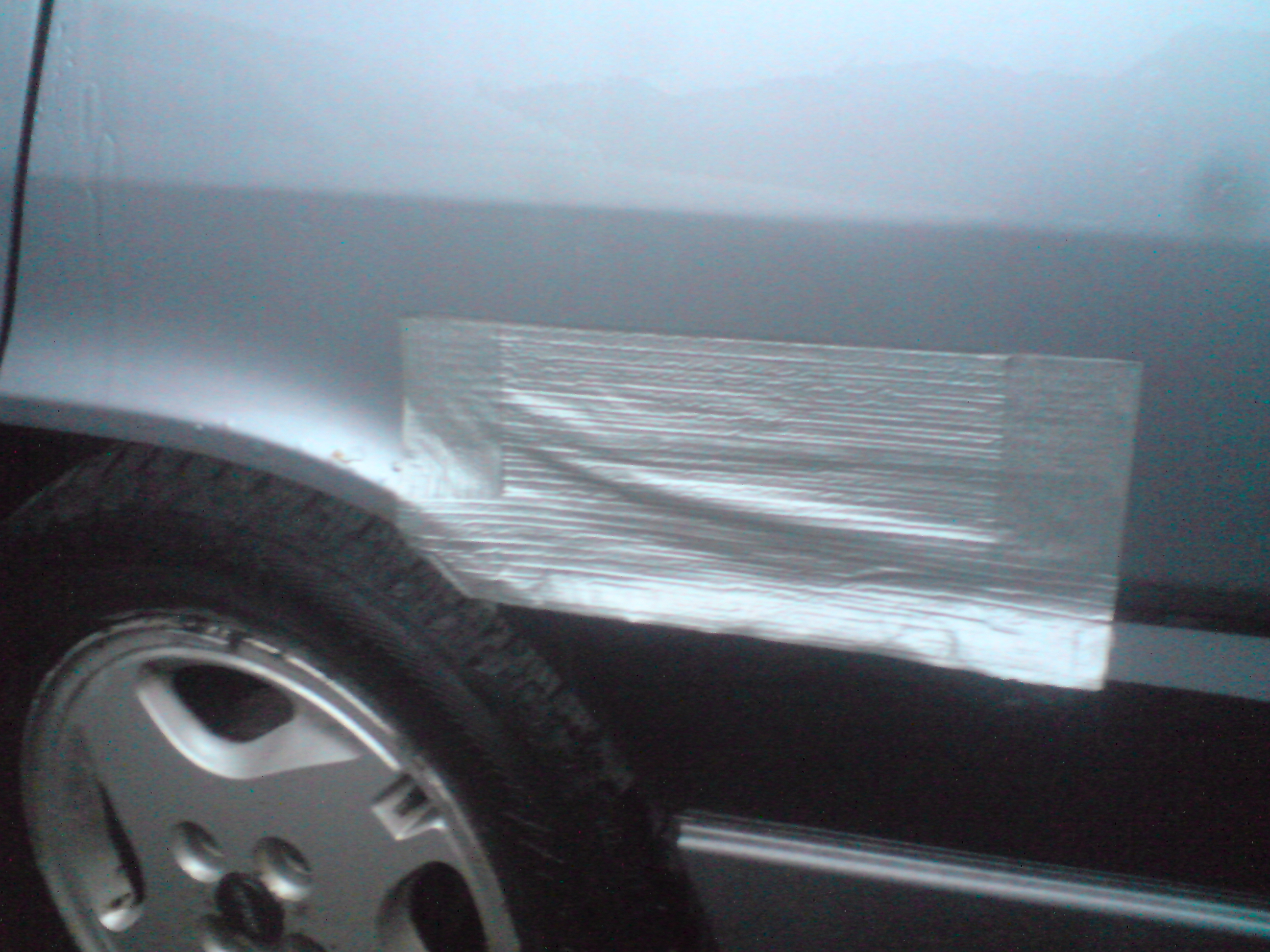

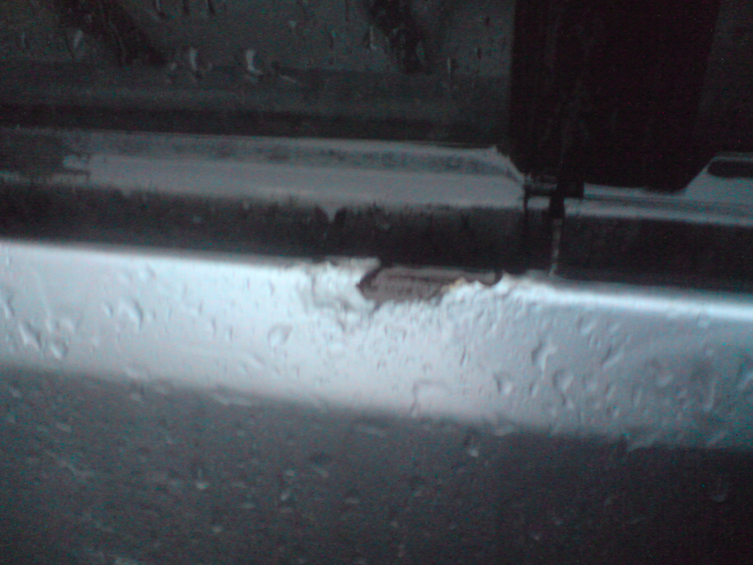

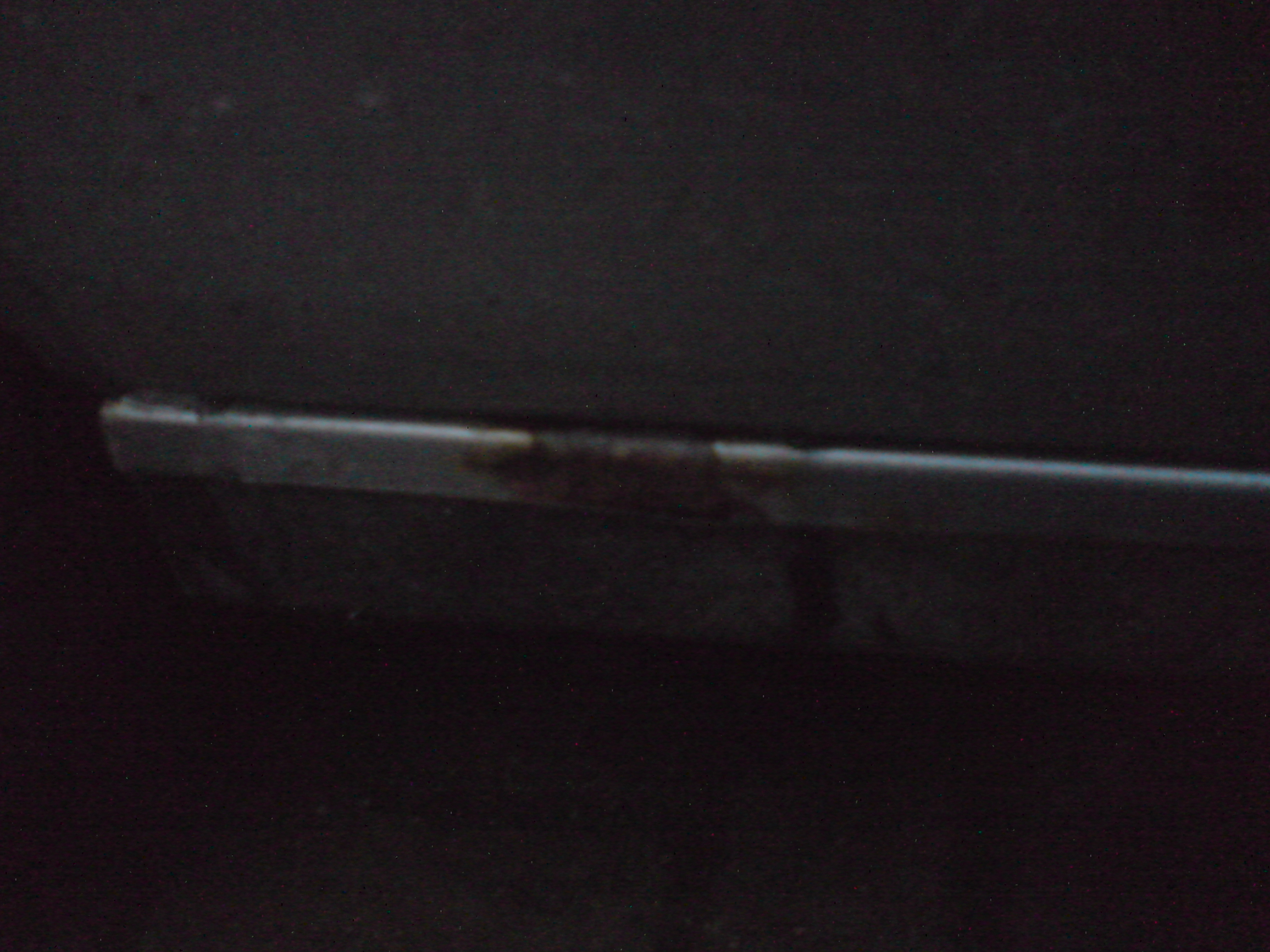

Tak jak obiecałem są fotki ;D Sory za jakość ale fotka robiona telefonem. Wiec wybaczcie. Niestety nie udało mi się zrobić fotek kielichów, bo tel zamókł, bo w moim mieście cały dzień strasznie leje :| ...

To ja dodam troszke od siebie... w sobote zaciekawiła mnie ruda pojawiajaca sie na tylnych błotnikach wiec postanowiłem cos z tym zrobic. Jako ze powierzchowna zaprawka to rozwiazanie "na chwile" postanowiłem odkrecic błotnik (5 srubek) i zaatakowac go tez od srodka - okazało sie że blacha od srodka równiez zaczela rdzewiec. Czyszczenie do gołej blachy, na to kilka warstw farby antykorozyjnej i dwie warstwy "koloru". Ta sama czynnosc czeka mnie z drugiej strony ale mam nadzieje ze na jakis czas pomoze. I tu apel do wszystkich - jesli widzicie pierwsze objawy rdzewienia to warto odkrecic błotnik i zerknąc do srodka.

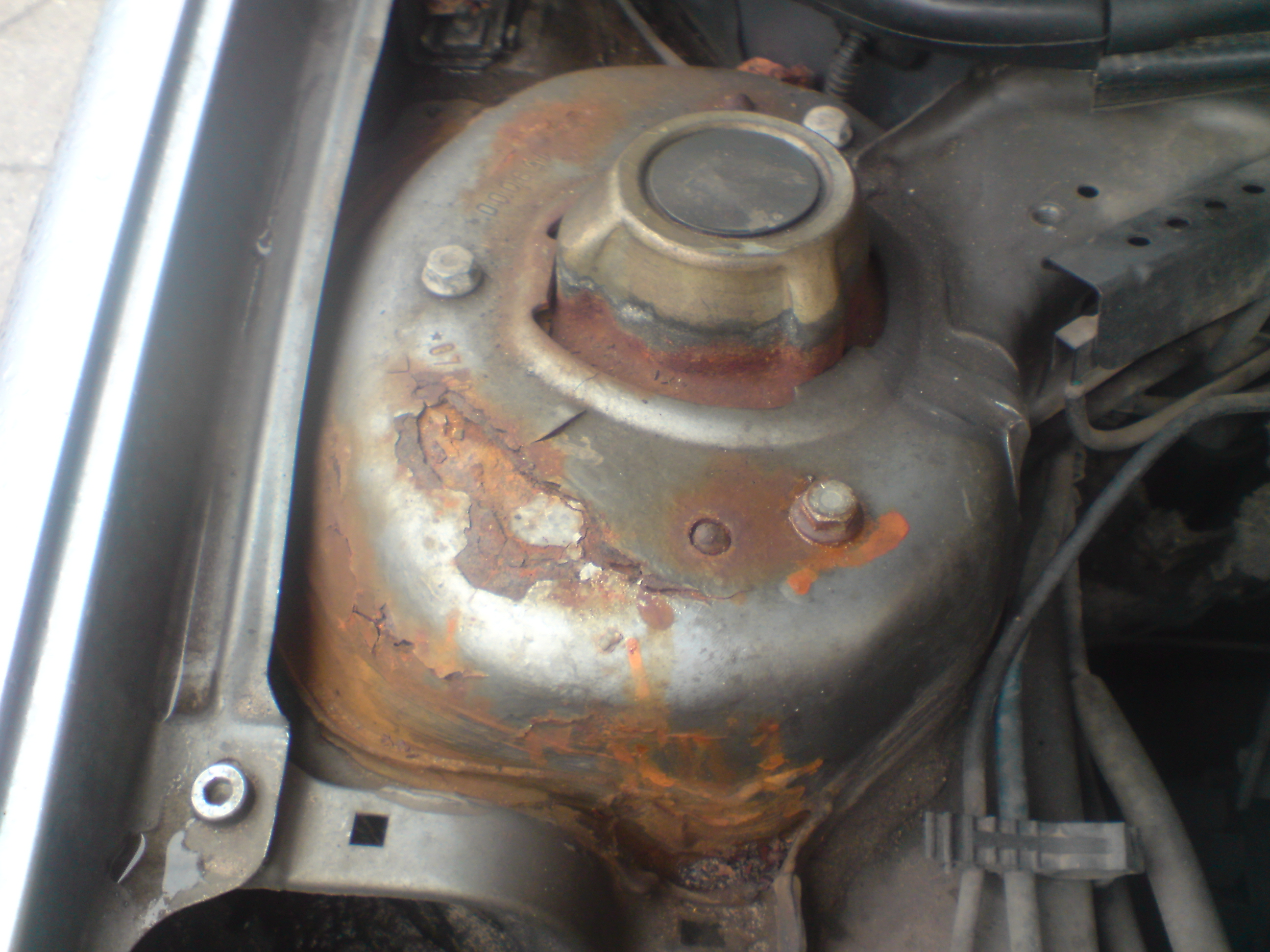

A to kolejna porcja fotek tym razem kielichy ;D

Ktoś wypowie się i powie czy coś będzie jeszcze z tych kielichów i całej reszty ? ;D

czy tipo z wymienionymi kielichami jest bezpieczne?

EASYKATO, bezpieczniejsze niż ze starymi pod warunkiem że dobrze zrobione, szczególnie na dziurach :)

do każdej fury się rudy wcześniej czy później dobiera ale super efekty daje coroczny przegląd (ja go robię zawsze na wiosnę). Oglądam dokładnie całe nadwozie i spód i ew drobne ubytki od razu robię. Szlifuję do blachy, cortanin F, podkład i lakier albo boll w zależności gdzie.
