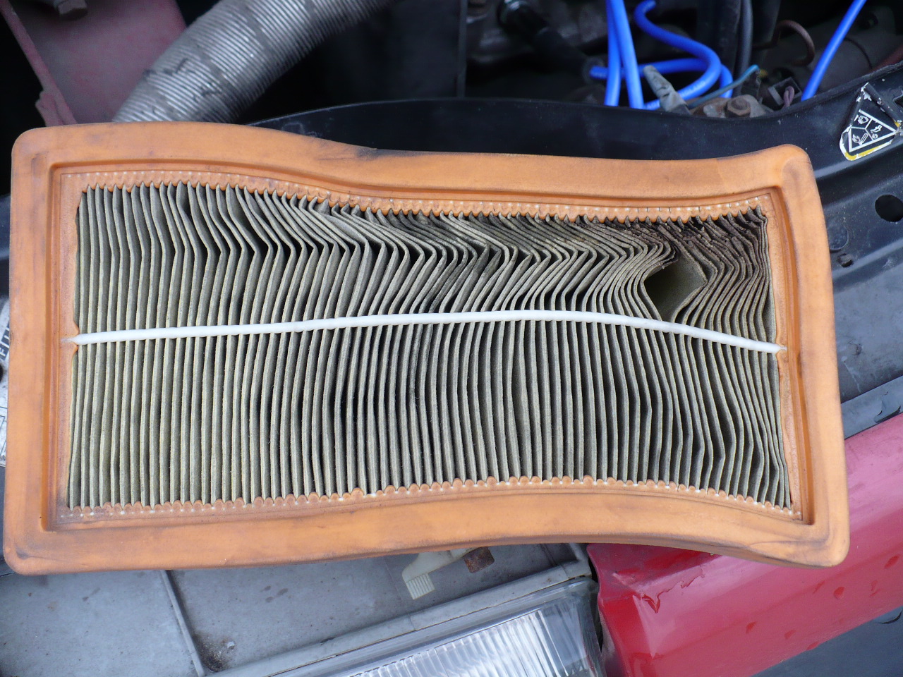

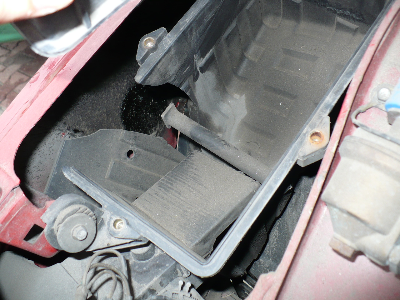

Mam mały problemik :D Na wiosnę podczas ulewy strzelał mi na gazie i to bardzo głośno. Słyszałem, że takie coś rozwala obudowy filtrów powietrza. Spojrzałem z góry wszystko było OK więc się tym nie martwiłem - do dzisiaj. Chciałem zobaczyć w jakim stanie jest filtr. Po odkręceniu górnej części obudowy ukazał mi się wepchany na samo dno pogięty filtr powietrza i .... sami zobaczcie
Trochę osłupiałem ( od 4 miechów tak jeździłem ).
Moje pytanie - czy mogę jeszcze trochę pojeździć na takim szicie czy od razu wymieniać całą obudowę na nową ( jak widać obudowa rozwalona jest poniżej samego filtra).
2 pytanie - Czy takie coś może mieć wpływ na spalanie LPG i to, że dusi się na zimnym silniku i czasami na rozgrzanym ?
3 pytanie - wiem, że stożek po 1 nie poprawi osiągów po 2 podobno nie nadaje się do LPG i to w dodatku na gaźniku. Ale jak bym tak go wsadził w dolną część obudowy tego filtra ? W sumie nie było by "przeciągów" których bardzo nie lubi LPG. Czy nie zaszkodziło by to na spalanie LPG i ogólne funkcjonowanie ? Tak na chłopski rozum to pobieranie powietrza nie różniło by się tak bardzo jak w przypadku dotychczasowego filtra.

Raczej nie próbuj na tym jeździć bo wszystkie syfy będą się wraz z powietrzem dostawały do silnika.
Nie wiem czemu chcesz założyć stożek bo jeśli chodzi o ekonomię to wątpię żeby Cię on taniej kosztował niż przywrócenie stanu pierwotnego ze zwykłym filtrem powietrza.
Tak szczerze mówiąc to masz to trochę na swoje życzenie bo jeśli auto strzelało, a Ty z tym nic nie robiłeś to niestety stąd tak opłakany efekt.
Ja miałem Temperkę na elpegu 5 lat i nie miałem ani jednego strzału w dolot.

Ogólnie auto nie strzelało na LPG i nie strzela. Wtedy była duuża ulewa, przejechałem po sporej kałuży i zaczęło go dusić. Później mi zgasł na parkingu a jak go chciałem odpalić ... trach. i jeszcze tak parę razy.

LUCIACIA, nie kombinuj, tylko wedruj do sklepu z artykulami dla lakiernikow, kup mate szklana, zywice, utwardzacz i odrestaurujesz sobie obudowe filtru powietrza...

GrzesiekK., no tak, ale te artykuly troche kosztuja i nie wiem czy nie taniej bedzie znalezc jakis zaklad ktory "spawa" plastiki. U nas mozna takie rzeczy zrobic juz za 20-30zl, bo sama obudowa juz kosztuje, ale na szrocie tez mozna popatrzec.

a jak się wkurzę to skleję go kropelką lub klejem na gorąco i po sprawie.

Miałem podobnie. Tylko, że mi to się stało nagle bez wyraźnego powodu. U mnie wyglądało to lepiej, mniejsze obrażenia przyjęła puszka. Wziąłem żywicę i to skleiłem. Do dzisiaj się trzyma.

no właśnie nic takiego się nie działo - dopiero po zobaczeniu w czym rzecz skojarzyłem fakty ( spalanie 12.5 - 13.5 po miescie LPG a normalnie 10 spalal - regulacje gazownika nic nie pomagały wymieniłem kable wn świece a tu o filtr chodziło :/ ) co do nowego filtra na 99% zakładam stożek - może się uda jeździć na LPG a jak nie to powracam do zwykłego.

LUCIACIA, odradzam stożek, jeśli masz gaźnik do tego zwykły mikser (z blosem to inna sprawa) to zrobisz sobie krzywdę naprawdę trudno będzie wyregulować gaz do tego pogorszą się prawdopodobnie osiągi na gazie bo jak sam napisałeś gaz nie lubi przeciągów, możliwy wzrost spalania a w twoim przypadku skoro już pali 13 to pewnie tyle będzie palił dalej. Wsadzanie w puszkę nie wiele pomoże, chodzi o przepuszczalność stożków, a im tańszy tym gorsze sito :lalala: Ja bym posklejał starą puszkę albo kupił nowa obudowę (używaną).
