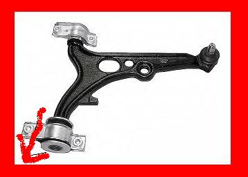

witam mam problem, z miejsca oznaczonego na zdjęciu strzałką
http://forum.tempra.org/imgshack/_f/f_0005846.jpg
wypchnęło mi gumę na jakiś centymetr. wepchnąłem ją z powrotem i zaspawałem. moje pytanie jest takie. czy mogę tak jeździc ? czy wymienić wahacz?
jeśli wymienić to na jaki 15 czy 17?
i w ogole to gdzie jest ta różnica miedzy 15 a 17?
zapomnialem dodac ze stało sie tak po wymianie drążków stabilizatorów |

wahacz = bezpieczeństwo!
wymienić
różnica jest w średnicy sworznia. jak napiszesz z którego roku masz auto będzie łatwiej |

rocznik prawdopodobnie 91. a ktoś mi wytłumaczy gdzie leży różnica między 15 a 17. w którym miejscu trzeba to zmierzyć.
i co sie stanie jak zamiast 17 założe 15 ? |

| jak dasz 17 zamiast 15 to może się skończyc tak jak kiedyś u pewnego kolegi na forum. Może się złamac, wykrzywic, itp. Możesz miec również problem z jego prawidłowym osadzeniem. |

średnica bolca zaznaczonego czarną strzałką. |

| a jak dasz 15 zamiast 17 to moze nie trzymac go sroba i moze wypasc zwrotniza z wachacza i bum...i autko do klepania |

| MARIOVIRUS napisał/a: | | autko do klepania |
w najlepszym przypadku ... Bo równie dobrze można na czołowe pojechać więc lepiej zrobić ten wachacz tak jak należy |
