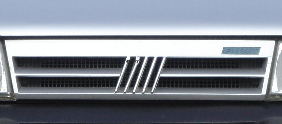

miszko,to ja mam czwarty rodzaj atrapy. 8) 8) ;D Wcześniej zanim pani sarna rozwaliła mi grill miałem znaczek z napisem FIAT i plastik miał otwory.Co auto to co innego.
Fotka miesiąc po zakupie autka.
