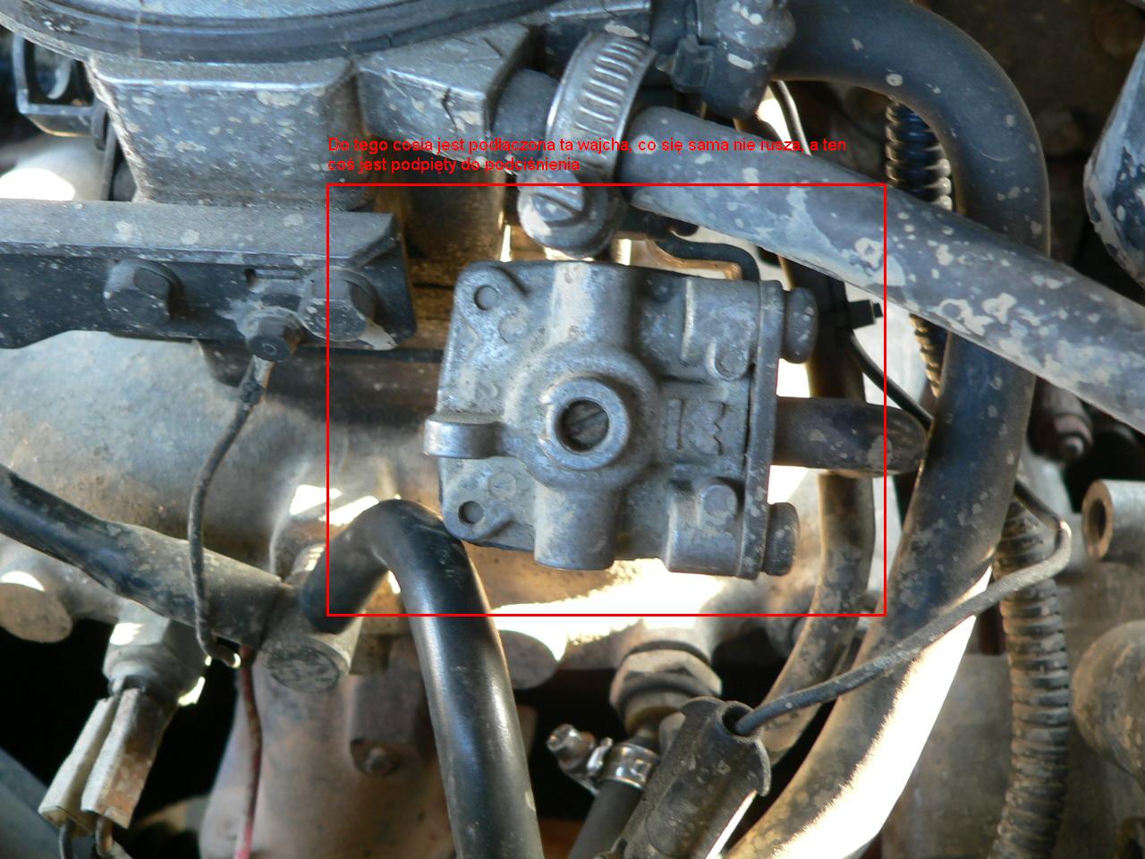

Witajcie,

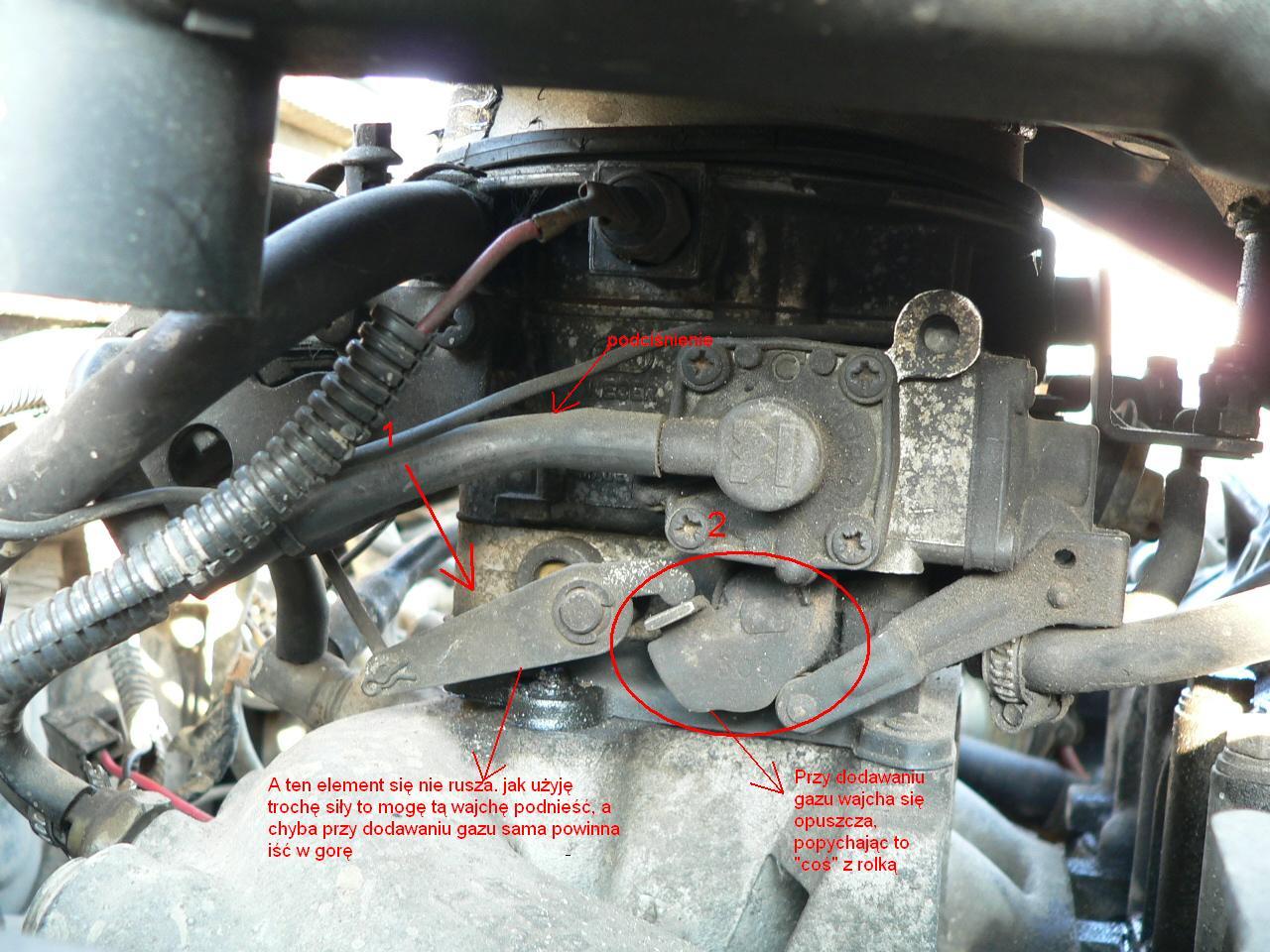

mam w gaźniku po lewej stronie (patrząc od przodu auta) taką wajchę która przy puszczonym pedale styka się z inną wajchą :P Jak wcisnę gaz (otworzę przepustnicę) to ta dolna wajcha (2) idzie w lewo, a ta górna (1) ....stoi! A jak użyję palca to idzie w dół, po puszczeniu gazu przepustnica popycha dolna wajchę, ta górną i wszystko wraca do punktu wyjścia. Słowa tego nie obrazują, dlatego zdjęcia niżej z opisanymi wajchami

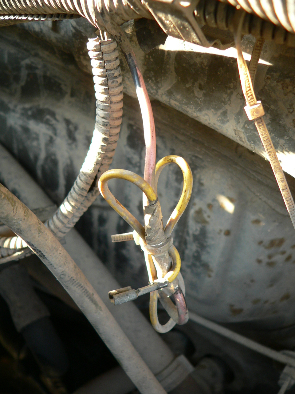

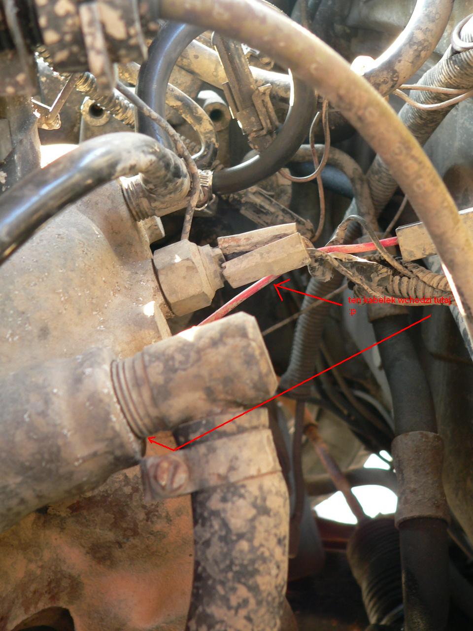

Ponadto z tyłu za gaźnikiem mam taki żołty (pierwotnie orygnalnie jest to różowo-czarny) przewód do niczego nie podpięty. A z dołu jakby kolektora wylotowego, ale nie z niego tylko z tego metalowego czegoś nad nim, wpięty od dołu, jest czerwony kabelek zakończony kostką też nie podpiętą do niczego. Jakieś pomysły co to może być? (fotki niżej)

Pierwsze zdjęcia - pompka przyspieszenia.
Kabelek - z tego co widać na drugim zdjęciu powinien iść pod spód kolektora do tzw. "jeża".

A co ten jeż robi:> No i ten kabelek jest odłączony właśnie:) A obok niego wisi ten różowo-czarny....

Jeż ma za zadanie podgrzewać kolektor ssący na zimnym silniku, zanim się nie rozgrzeje.
dcfan napisał/a:

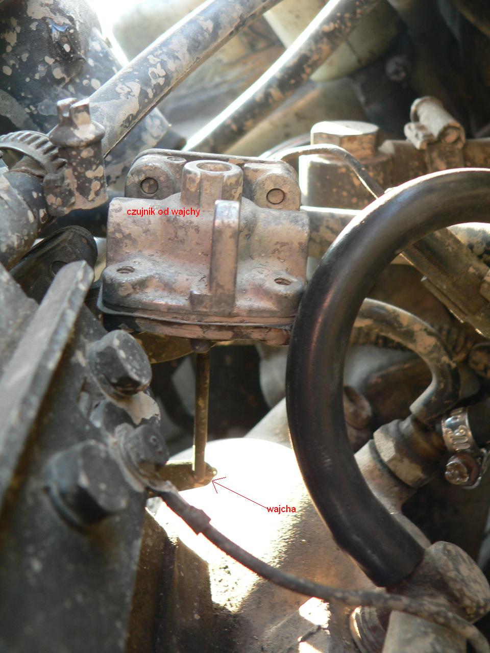

Co do pompki przyspieszenia, mówisz o tej co jest z przodu gaźnika ta z tą rączką z rolką na końcu ,która działa, czy o tej za gaźnikiem, z tą wajchą, co nie działa:)
Ta z przodu, pod "cut-offem" jest pneumatyczna, a to z tyłu (zdj. 3) to podciśnieniowy siłownik uchylenia przepustnicy.

Jeśli ten podziśnieniowy siłownik nie chodzi, mimo faktu, że dodaję gazu to znaczy, że chyba coś jest nie tak...

Czyli ten jeż trza by gdzieś podłączyć... Chociaż samochodzik grzeje silnik szybko :)
Po prostu w teorii "jeż" miał powodować lepsze spalanie mieszanki na zimnym silniku, a jak to rzeczywiście wygląda to nie wiem :roll:
Możliwe, że membranka w tym siłowniczku pękła i pasowałoby wymienić ją na nową :)

dcfan, polecam lekturkę mojej produkcji to ci troszkę rozjaśni: http://www.belfegor.neost..._32_34_TLDE.pdf (temat zaczyna sie od str 17stej) co do samej pompki to jest ona sterowana podciśnieniem z kolektora a nie poprzez dodawanie gazu (czyli uchlanie przepustnicy) ta pompka to tak zwane auto ssanie działa na zimnym silniku poprzez uchylenie przepustnicy tak aby silniczek miał około 1200-1300 obrotów zanim się kolektor nie nagrzeje i zamknie słowniczek. Jeśli są problemy z zimnym silnikiem typu nie ma podwyższonych obrotów na starcie, to winy należy szukać w uszkodzonej membranie siłownika lub pękniętych przewodach podciśnieniowych między gaźnikiem a kolektorem. Kabelek jest jak kolega polansky, pisze do podgrzewacza kolektora, chyba bo też nie dam sobie głowy. W oryginalne jest biało czerwony.
Dodam tylko, że podciśnienie do automatycznego ssania "załączane" jest poprzez termozawór, który znajduje się z tyłu kolektora ssącego i również należy go sprawdzić, bo moze być tak, że albo cały czas daje podciśnienie i autossanie jest stale włączone, albo termozawór jest zamknięty i autossanie w ogóle nie działa
