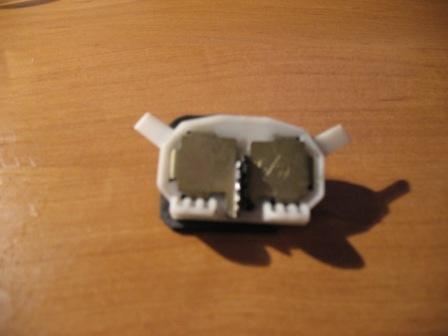

Witam! dzisiaj montowałem sobie el. podnosniki szyb i gdzy wyjałem szybe kierowcy to mi wyleciala tak mała prowadnica która jest zamocowana do szyby na wysokosci mniej więcej 4/5 i zgubiłem to i teraz jak podnosze szybe to mi ucieka i rogiem "wali' w środek
jak mam teraz to założyć czy ktoś ma takie coś? poradźcie... |

| bodjedz do ASO fiata maja te prowadnice, koszt pare zl a szkoda kombinowac.. ja tez wymienialem swego czasu te prowadniczki bo mi pekly i kosilo szybe |

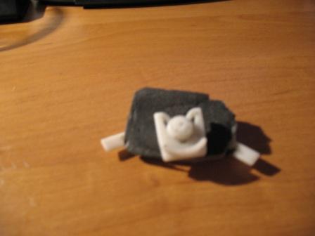

prowadnice znalazłem i spróbuje ja przykleić A na co one wgl są mocowane prze kołeczek czy co?

czekaj jak dobrze pamietam to chyba na koleczek sa mocowane bo tam w szybie jest mala dziurka wlasnie do mocowania tej prowadnicy.. jak tez chcialem skleic ale sie rozpadla po paru ruchach szyba |

Miałem podobny problem w swojej Temperce , zamówiłem w ASO koszt 2,7 zł. w szybie jest mała dziurka i ten kołek jest potrzebny zeby ustrojstwo się nie przesuwało |

Byłem w ASO kupiłem za 5,93zł prowadnice z fiata Ducato - prawie to samo co tipo |

nie, chodziło o taki czarny podłużny plastik (ok 0,5 cm na 4) który jest przyczepiony do szyby z boku jakieś 5cm od góry...

| Ta, którą kupiłem w ASO (od ducato) jest trochę szersza, i trzyma sie szyby z dwóch stron. Spróbuj może z nową... |
