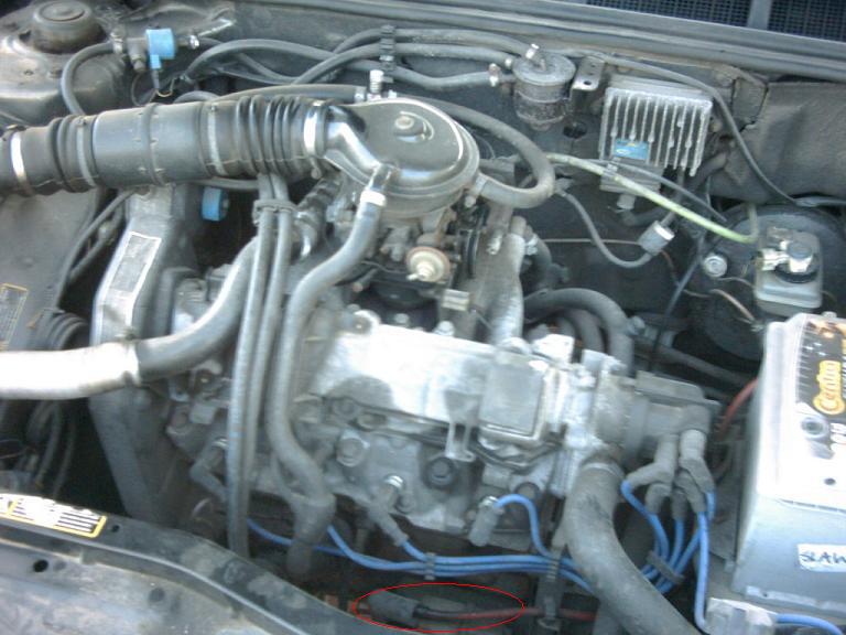

marcolo napisał/a:
A gdzie lezy rozrusznik ?
Otwórz maskę stań sobie na środku przed silnikiem i popatrz w dół - przy silniku na dole o prawej stronie wystają takie cóś do którego jest odpięty gruby kabel - tak dokładnie to jest rozrusznik.
Poza tym grubym kablem jest jeszcze jeden, taki cieniutki, sprawdź czy się nie odłączył lub czy nie jest naderwany bo to pewnie jego wina że rozrusznik nie kręci.

marcolo napisał/a:
To nic nie dalo panowie bez ksiazki wozu sobie sam nie dam rady skad mozna ja sciagnac ? :sciana:
Z księgarni :P
A tak poważnie to musisz trochę pobyć na forum żeby móc skorzystać z naszego DOWNLOADu, gdzie jeśli się nie mylę jest taka książka w PDFie.
ubek, Ci bardzo dokładnie opisał co i jak, ale jak dalej masz problem z identyfikacją rozrusznika to masz tu zdjęcie z nim zaznaczonym, które myślę, że powinno Ci trochę pomóc ;)
