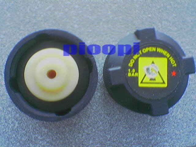

;) miałem podobnie w moim tipaczu. Okazało się iż:
w korku wlewu płynu chłodzącego znajduje się zaworek ciśnieniowy. otwiera się on kiedy ciśnienie w obiegu osiąbnie 1.1 - 1.2 bara i wyrównuje ciśnienie. Więc jeśli macie taką nakrętke z takimi czterema kanciastymi kanałami na rogach to bym go sprawdził. Sam korek kosztuje w granicach 10 PLN. Żadna kasa. Dodatkowo jeśli obserwujecie że wskaźnik temperatury po kazuje w okolicach 110 stopni i dopiero się włącza wentylator to jest to typowy objaw zatkanego zaworku ciśnieniowego. Na szczęście tylko wskaźnik przekłamuje w rzeczywistości jest normalna temperatura.

Powiem ci, że w korku nic nie mam ale za to jest taki jakby drugi czarny okrągły korek w zbiorniczku. Tyle że coś nie mogę go wyciągnąć, a jak odkręcam ten korek od wlewu to słychać syczenie tak jakby się gazowany napój otwierało.

ja mam taki korekhttp://forum.tempra.org/imgshack/_f/f_0003340.jpg

Wydaje mi się że jednak korek masz taki sam jak ja

Nie wydaje mi się żeby był taki sam korek ale sprawdzę. A co to jest ten drugi korek może wiesz?

Sprawdź jeśli możesz czy w korku nie ma od wewnątrz tak jakby drugiego korku odwróconego. A jak się nagrzeje silnik i jak odkręcasz korek to jest w układzie duże ciśnienie czy raczej niewielkie?

Arkady, jesli chodz i mnie to mam taki korek jak ty. Skopek, jesli chodz i wetylator to kreci mi sie w dokladnie druga strone niz Ty napisales. Jak odwrocic jego ciag? przeciez kabelki sa spiete specjalna spinka ktorej inaczej nie mozna wsunac

korek jest uniwersalny do bardzo sporej gamy silników fiata
