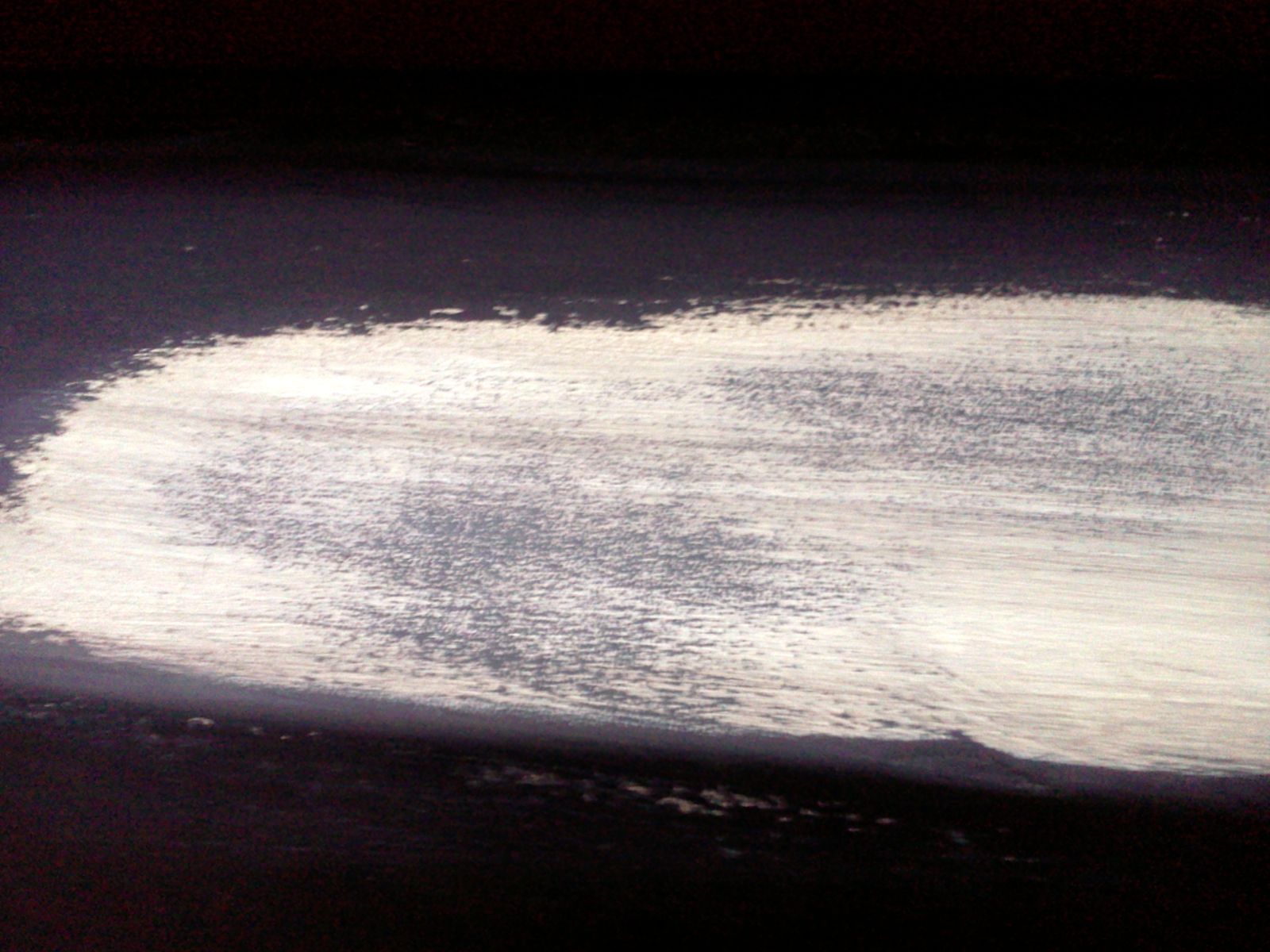

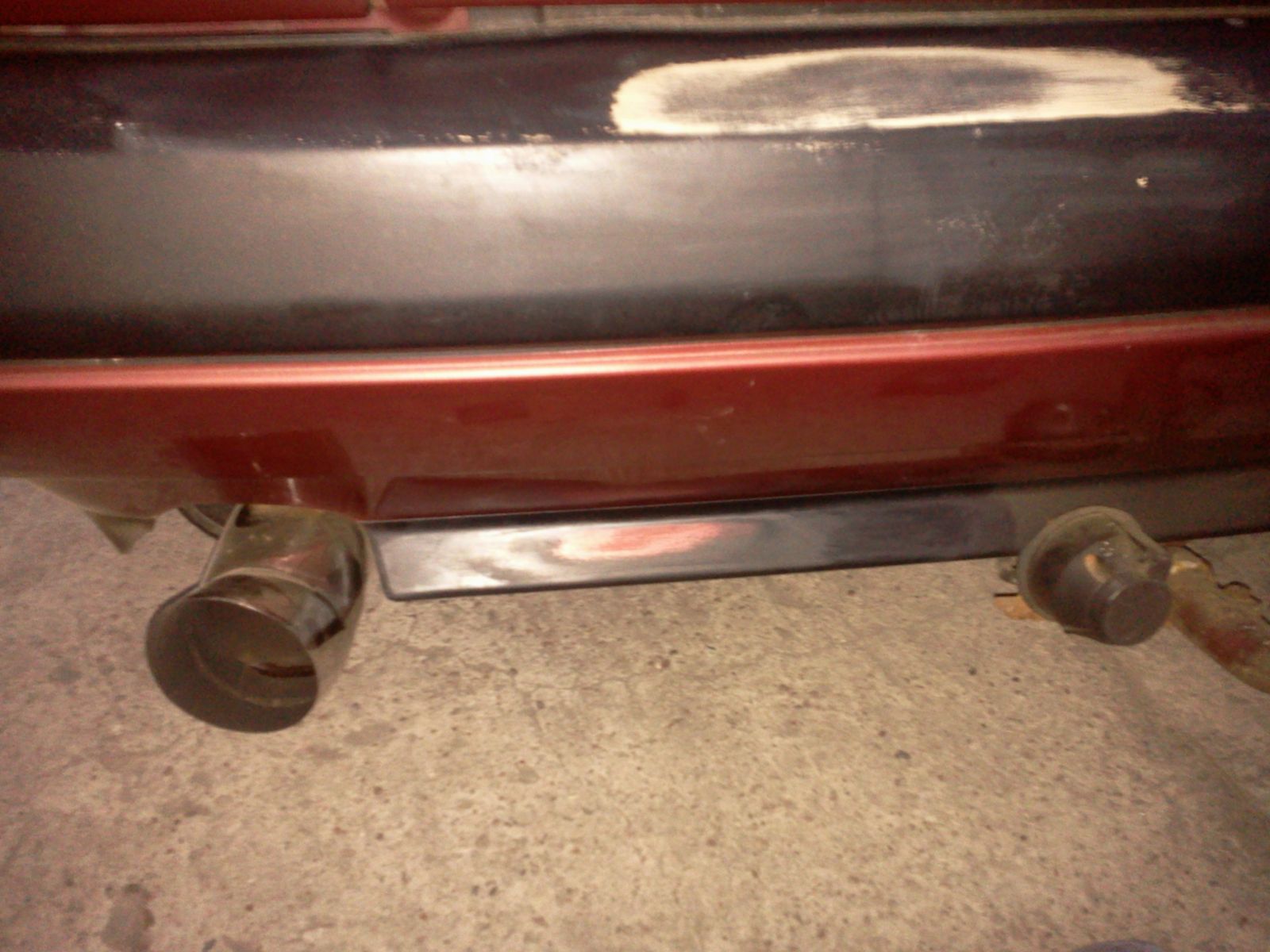

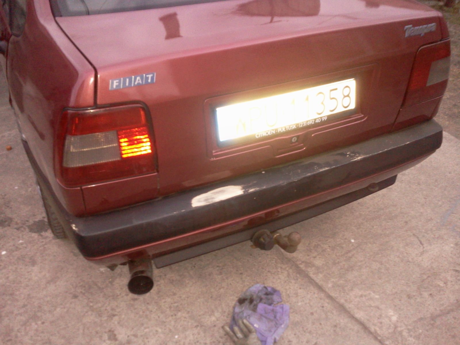

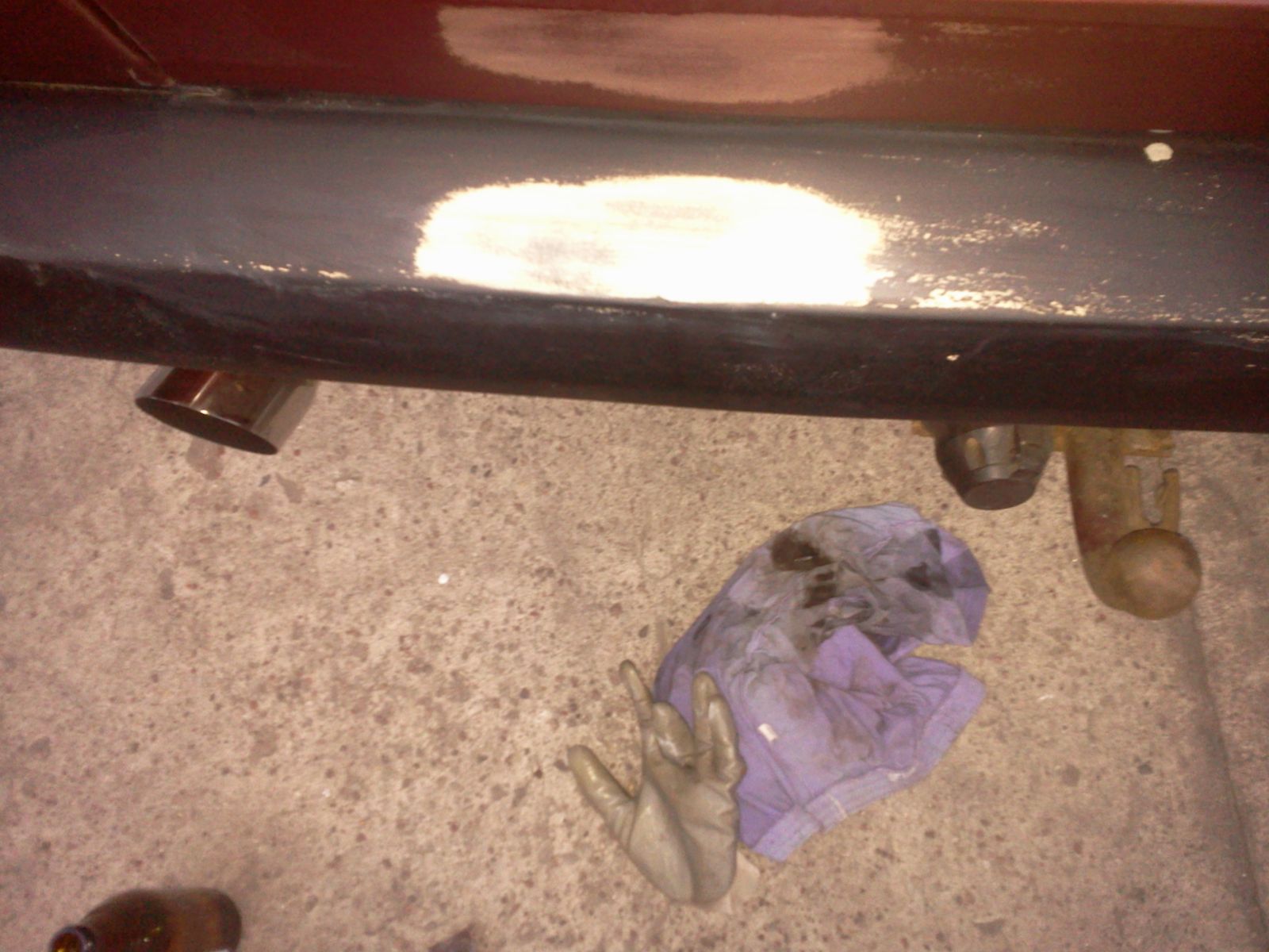

Cześć, dzisiaj zacząłem się zastanawiać czemu mam białe place na tylnym zderzaku. Po oczyszczeniu i zeszlifowaniu papierem ściernym wnioskuję ze jest to szpachla ale nie jestem pewien. Powiedzcie mi czy w Temprach fabrycznie było takie coś na zderzaku ? Na dolnym czarnym pasku nie ma tego białego po umyciu rozpuszczalnikiem Nitro jest czerwony kolor.

Szpachla albo jakiś inny wynalazek...

Bdm, ale nie wiem po co jak zderzak nigdzie nie szczepiany ani pęknięty :doubt:

Do malowania rzecz jasna muszę to zedrzeć ?

Lasgo07, Jak to szpachel to tylko go wyszlifuj do gładkiego, nie musi być koniecznie do 0 ścierane. Najważniejsze to żeby nie było progów czyli żeby nie było czuć żadnych zadziorów jak przejedziesz palcem :)

D@wIdS, spoko a jaki podkład użyć ? bo teraz to było malowane bez podkładu i zeszło. Zwykły szary podkład ? czy ten specjalny do plastiku ?

Lasgo07, sam sobie w sumie odpowiedziałeś:) Podkład dobiera sie w zależności od materiału który będziemy nim pokrywać. Podkład do plastiku będzie odpowiedni. Ja też kiedyś chciałem odnowić zderzak i pomalowałem go na czarno zwykła farbą bez podkładu. Zeszła po kilku myciach auta.
