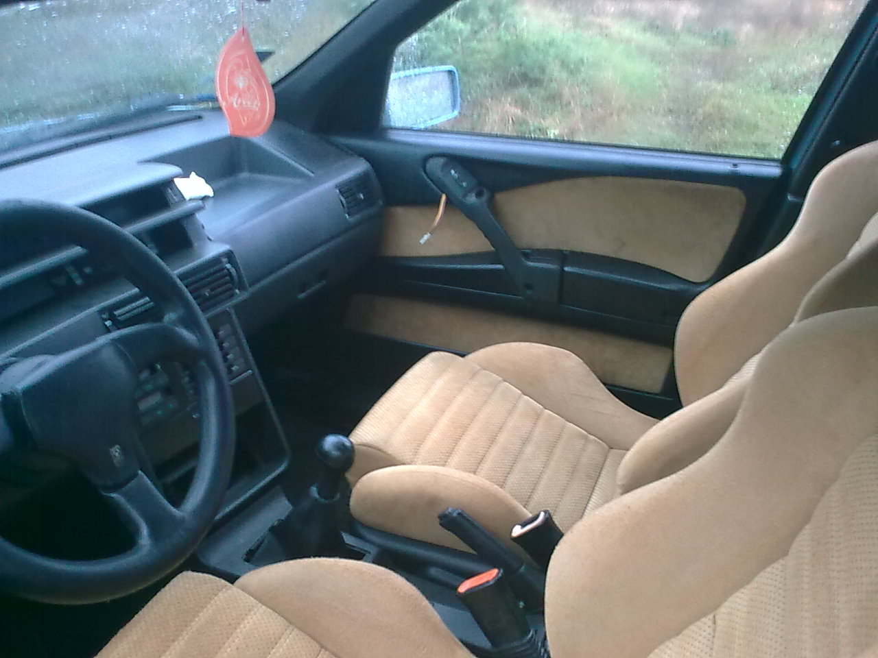

Za fotelami recaro z delty pójdą w najbliższym czasie boczki, a dzisiaj z racji nudy robiłem przymiarki, oto wnioski z nich:
Do przeróbki potrzebujemy:
- kompletnej tapicerki - rzecz oczywista
- cięgna z delty z zębatką
Co należy zrobić:
- zdjąć najpierw samą tapicerkę, przyłożyć nową i pooznaczać sobie miejsca gdzie trzeba zrobić dziury na nowe śruby(w temprze są poprzesuwane względem delty) i gdzie przyjdzie zębatka od nowego cięgna
- rozebrać drzwi, wyrzucić stare cięgno, ponawierciać otwory, poskładać do kupy ;)
Jakie problemy przewiduję:
- cięgno z delty ma mniejszy zakres ruchu, czy to będzie problem się zobaczy ;)
- tapicerka z delty jest grubsza, drzwi dużo ciężej się domykają(sprawdzone na przyłożeniu bez śrub)
A i przy okazji taka ciekawostka:
klamki kasetowe z delty popychają cięgno, więc teoretycznie jest możliwa przeróbka blacharska na takowe w t/t
Na pewno zrobię fotorelację z prac, jak już się za to wezmę, niestety jak zwykle brak czasu :sciana:
Dzisiaj zdjęcie po przyłożeniu tapicerki i domknięciu drzwi "brutalnie" ;)
Była:

No jeśli tak wygląda Twoja tempra w środku no to bardzo fajnie. Szkoda że Cie nie było na spocie. Następnym razem nie masz wyboru i musisz sie stawic ;) A swoją drogą nie ma problemu z klamkami we wnętrzu?

Jeszcze tak nie wygląda, ale będzie 8) niestety do ostatniej chwili nie wiedziałem jak z moim przyjazdem, to już któryś raz z kolei :/
właśnie odnośnie klamek pisałem o cięgnie z zębatką że będzie potrzebne do przeróbki ;)

Wysłany: 12-10-2009, 00:23
lorgbow napisał/a:
była już taka przeróbka w naszym klubie, po zamocowaniu ,,kaset'' okazało się, że nie da się opuścić szyby.
Wysłany: 12-10-2009, 08:59
Ciekawe z tymi boczkami, bo słoneczna zakładał tapicerkę z Delta/Dedra i pasowało mu w tipo na otwory..

Pamiętam tamten temat, czytałem go uważnie kilka razy, najwyraźniej tempra ma śruby w innym miejscu
