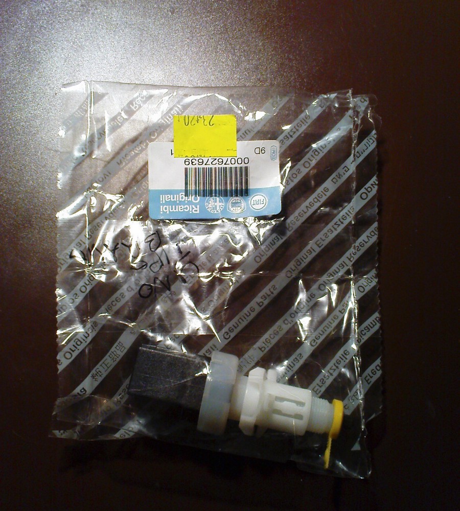

Szybki krótki temat, może się komuś przyda w przyszłości. Wczoraj zauważyłem że nie świecą mi się swatała stopu, nul, nic, absolutne zero, poza oczywistym sprawdzeniem bezpiecznika przyszedł mi do głowy przekaźnik w skrzynce bezpieczników, ale i on okazał być się dobry. Po chwili jednak mnie oświeciło iż nad pedałem hamulca jest stycznik świateł stopu szybko popędziłem do sklepu zakupiłem w przystępnej cenie taki sam, nowy oryginalny (~23zł) szybko zamontowałem i bingo wszystko działa. Czujnik demontuje się przez obrót w prawo/ lewo o 1/4.

Od siebie dodam że są 2 rodzaje takiego ustrojstwa - do wersji z checkiem i bez niego - wersja do checka ma 3 piny - można podłączyć "zwykły" i śmiga ale wtedy pali się kontrolka świateł stopu(gaśnie gdy wciśnie się pedał)

A ja od siebie dodam ze to przerobiłem w Tipo, zwykły stycznik dwie blaszki i bolec. jak nie ma możliwości dokupienia nowego, naprawa łatwa i bezproblemowa.
