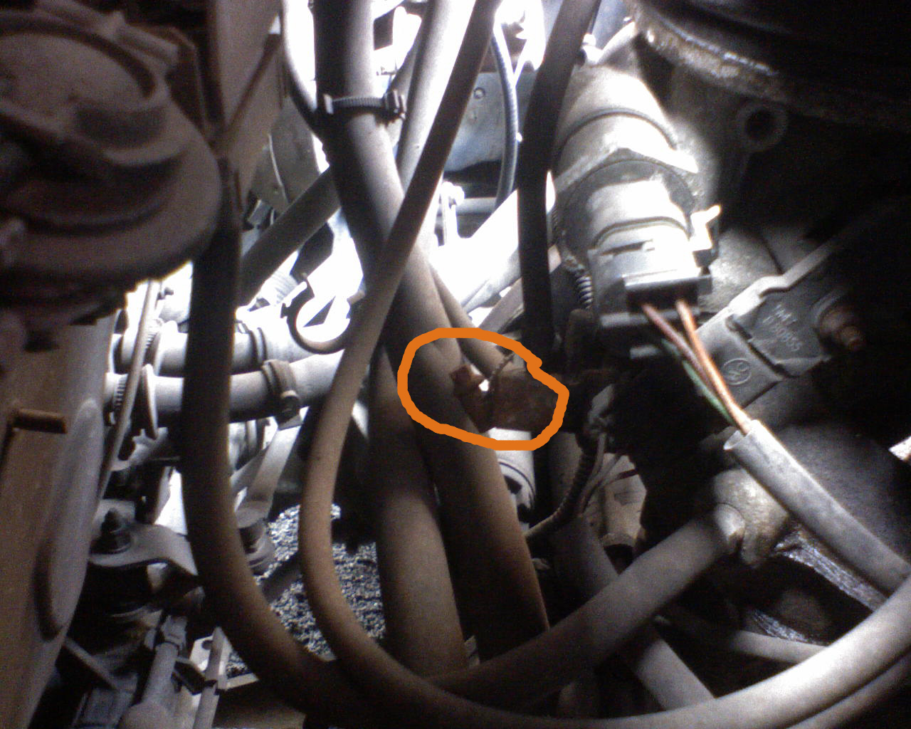

evillysy

Wysłany: 09-05-2008, 13:27
| :(qurde malo widoczne niewiem gdzie ten trojnik wczepic |

evillysy
Pomógł: 4 razy Wiek: 42 Dołączył: 01 Mar 2007 Posty: 551 Skąd: Łódź
Wysłany: 09-05-2008, 13:41
| nie moge znaleść lepszego zdjecia żeby Ci wytłumaczyć obrazowo |

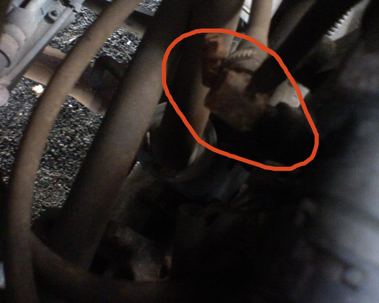

Pomógł: 26 razy Wiek: 39 Dołączył: 06 Sie 2007 Posty: 1386 Skąd: Głowno
Wysłany: 09-05-2008, 14:54
Ezakiel, patrz na moje fotki
podczepiasz do przewodu ciśnieniowego który wychodzi z kolektora ssącego
w przybliżeniu
z tego kolanka wychodzi podciśnienie
a tu masz trójnik i tym cieniutkim przewodem dajesz do deski
