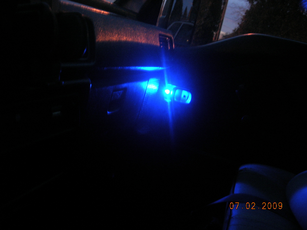

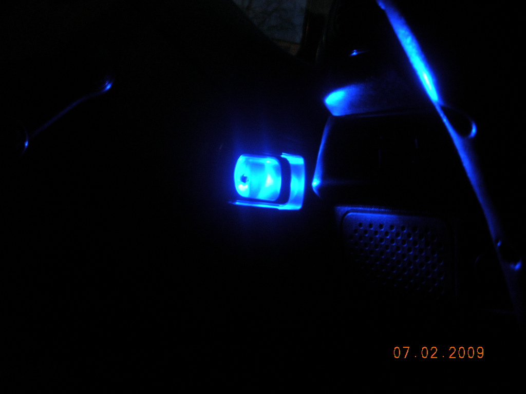

Dzisiaj zrobiłem podświetlenie klamek w moim H100 bo są w tak dziwnym miejscu że po ponad miesiącu jak nim jeżdżę nie mogę ich znaleźć w ciemności :D

ciekawe, a tak sie zapytam, nie oslepiaja? nie rozpraszaja?
Wysłany: 07-02-2009, 20:02
jelcyn666, tak ustawiłem diody że z miejsca kierowcy nie oślepiają bo są schowane za klamkami.
to luz. i zapytam jeszcze, jak z podłączeniem, pod światła, czy oddzielny włącznik i instalacja?

jelcyn666 napisał/a:
Pod zapalniczkę. Stacyjka ma 4 położenia.

Młody, ja u siebie wpiąłem sie pod +12V na wyłączniku do el. szyb, ale jak ktos nie ma elektryki to wystarczy podpiąć pod + po stacyjce. W TT jest to trzeci kabel od góry - pomaranczowy. oznaczenie "C" i "15/54 A."
