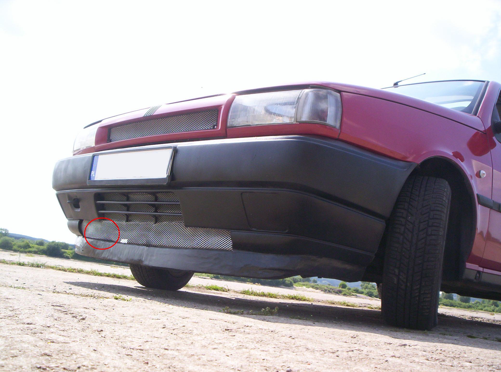

Ja na stożek biorę z tego miejsca co na obrazku:

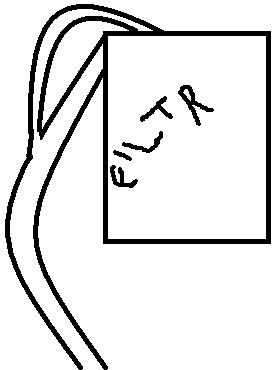

Mam teraz tylko jedną rurę. Tą co brała ciepłe z nad motoru zaślepiłem i czeka na zimę, a na odmę mam filtr. Jeżeli miałbym swoją seryjną obudowę z 1.4 to po prostu bym ten czujnik w niej oszukiwał. Ta rura, która zbiera wiatr od przodu by była normalnie..albo jak ktoś przerobi to z dołu zderzaka, natomiast tą, która po niby przełączeniu zbiera z nad kolektora bym przerobił tak, żeby wchodziła nie seryjnie, tylko w tą rurę co zbiera z przodu.
o tak:

mrk69, coś Ty porobił z tym zderzakiem :?: :!:
Wysłany: 09-08-2007, 21:45
ego napisał/a:
Hehe... w sumie to nic. Tylko jest dokładka, (na zdjęciu przed wygładzaniem) bo poprzedni właściciel "odpiłował" cały dół jak gdzieś walnął (krzywo) i trzeba było coś zrobić. Przy okazji lakierowania przyjdzie nowy z szerokim wlotem, albo w ogóle od czego innego i nowe drzwi. Póki co szkoda mi kasy więc zrobiłem tak, ale na żywo wygląda ok. Sporo czasu już tak mam i na forum tez były zdjęcia wcześniej, więc nic nie ruszam, chociaż czasem zahaczę o asfalt :)
