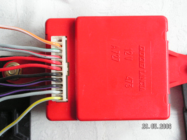

Wiem że ten temat był już przerabiany ale nie mogę się dogrzebać do zdjec i opisów tego pudełaczka.
Chciałem załozyć oryginalny sterownik (bo mam założone szyby elektryczne po swojemu) .
Te pudełoczko dokładnie jest do czego. Czy to jest ten cały układ przeciążeniowy czy coś innego. Bo tam przekaźników nie ma. Szukałem na schematach ale tam jest wszystko innaczej.
I proszę opiszcie jak to podłączyć.

Chmm dziwne. Osobiscie moje pudełko wyglada zupełnie innaczej. Jest prostokątne.
Jest albo biale, albo pomaranczowo-czerwone. Ma przekazniki i jest tak z 2x wieksze od twojego. Nie chce osadzac, ale chyba to co na obrazku to nie jest sterownik od tego.
Po drugie na schematach instalacji zgadzaly sie kolory z kablami od sterowników.
To co masz powyzej to chmm moze jakis sterownik oswietlena. Albo cos innego.
Co do czujnikow przeciwprzeciazeniowych to one sa w samym sterowniku szyb (centralce).

No to gościu wsadził mi kichę jak kupowałem silniczki do szyb bo twierdził że to od sterowania jest. A ja się męcze i kombinuje.
To może ktoś ma coś takiego i wie do czego to służy.

Musiał bym się przyjrzeć,ale jeśli sobie dobrze przypominam to mam coś takiegp pod tylnym siedzeniem i steruje to oświetleniem kabiny.
A puszka wygląda tak.
Wysłany: 30-05-2006, 17:05
ZielonyTBG napisał/a:
Musiał bym się przyjrzeć,ale jeśli sobie dobrze przypominam to mam coś takiegp pod tylnym siedzeniem i steruje to oświetleniem kaniny.
Własnie tez tak mi sie wydaje. Patrzac na uklady scalone w srodku to wyglada na sterownie/sciemniacz do swiatla.
A co do puszki to jest taka lub jeszcze w kolorze czerwono-pomaranczowym z podobnymi wejsciami/wyjsciami.
Wysłany: 30-05-2006, 17:17
i czarna 8)

To jest sterownik od świateł do niego podpięte są wszystkie drzwi.

To znaczy jaki sterownik świateł jakiś ściemniacz. Ale gościu mnie wpuścił w maliny, chociaż wyjmował tą skrzyneczkę z tempry i twierdził że to jest od szyb, była 2.0 i ful wypas z 94 czy 95 roku.
Rzeczywiście patrząc na tą białą puszkę i na schemat to ona jest od sterowania szybami.
A ta puszka to jest sterowanie na 2 szyby czy 4. Jeżeli na dwie to czy na 4 szyby jest inna

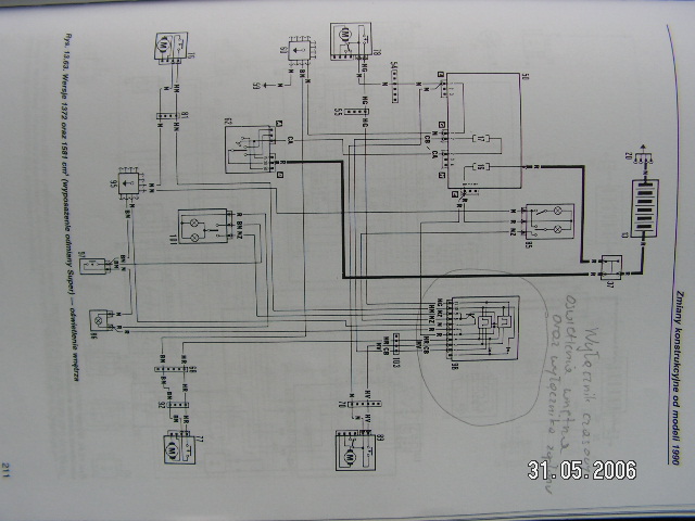

Dzięki za naprowadzenie co to jest. Przejrzałem książkę dokładnie i znalazłe kolory i wszystko się zgadza.
Nazywa się to wyłącznik czasowy oświetlenia wnętrza oraz wyłącznika zapłonu. Tylko zastanawiam się co do wyłącznika zapłonu. Czy wyłączy się automatycznie jak za długo będzie się kręcić. Jak myślicie.
Jestem zadowolony bo miałem zakładać taki wyłącznik czasowy mam nadzieję że to jest to że samoświatło po zamknięciu drzwi gaśnie. Ciekawe czy to jest ten efekt kinowy.
Zamieszcze ten schemat może ktoś jest ciekawy.

Z tego co widac po układzie, ma "większy" kondensator. Wiec mozliwe ze bedzie "działał" efekt kinowy.
Co do zapłonu, to raczej polega to na odlaczaniu jego po wylaczeniu silnika czyli w sumie prostym zabezpieczeniu przed zlodziejami. Trudno powiedziec.
A co do schematu to u nas w Downloadzie lezy skan tego samego schematu instalacji ;)

Mam takie ustrojstwo zamontowane w Lancii Delcie i działa w ten sposób:
Otwierasz drzwi, zapala się światełko, i świeci kilkanaście sekund, ale...
jak w tym czasie wsadzisz kluczyk i włączysz zapłon to światełko momentalnie gaśnie.
Jak otwieram drzwi z pilota to światełko mimo zamkniętych drzwi, zapala się.
Całkiem fajny bajer...
