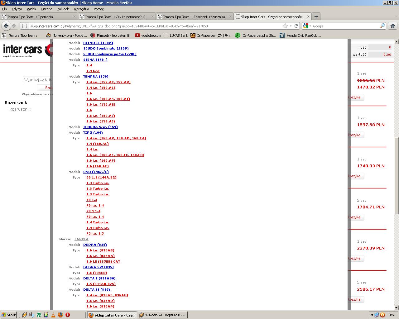

Wysłany: 23-12-2011, 10:46
tu masz listę aut w których był stosowany ten rozrusznik
Marka Model Pojemność silnika [ccm] Moc [KM] Moc [kW] Rok produkcji

ewentualnie w katalogu na stronie IC jest wszystko
