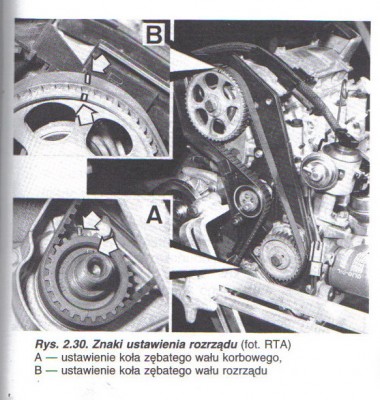

potrzebuje zdjęcia ustawienia rozrządu do mojego silnika bo pozrywało mi zęby na pasku rozrządu i kupie nowy i trzeba założyć i ustawić aa i jeszcze ile oleju powinienem wlać do niego bo gdzieś mi sie zapodział na CD InfoTech i nie mam jak sprawdzić

to to ja widziałem już ale chodzi mi o ustawienie na znaki z zaznaczeniem gdzie te znaki są

Wysłany: 08-12-2008, 21:06
Mam nadzieje ze o to ci chodziło :P

oto oto dzieki
