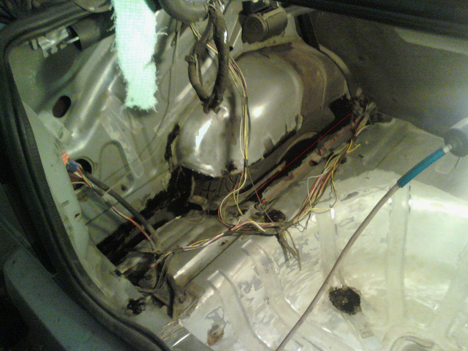

O to chodzi ze jak nie użyje trochę siły to sie nie przewiercę. Chodzi o to miejsce:
Tam jest tak twarda i gruba blacha ze masakra jak sie nie ciśnie to sie nie przewierci...

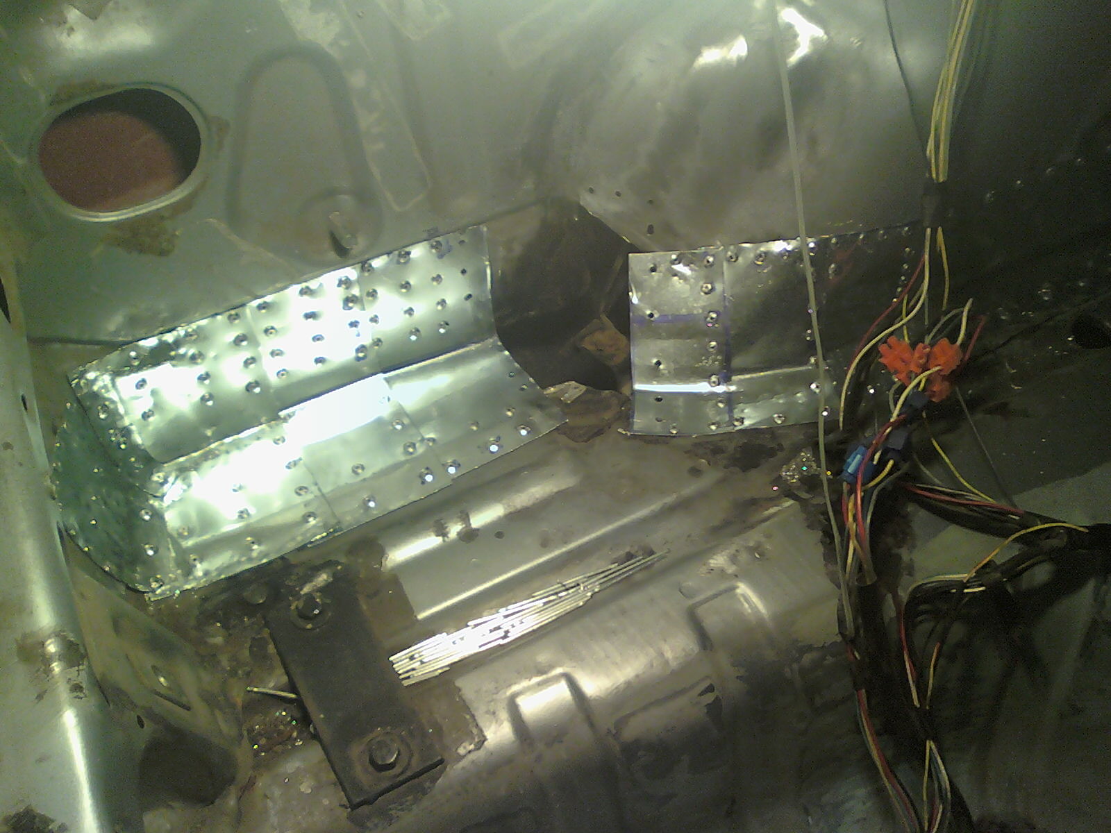

No a prace postępują tak:
Mam nadzieje, że wybaczycie mi nie dokładność i brak estetyki... Po prostu jest już zimno a do tego dysponuje małym warsztatem, by robić to ładniej... Chwilowo prace stanęły przy tej dziurze ponieważ muszę podumać jak to zrobić :roll:
