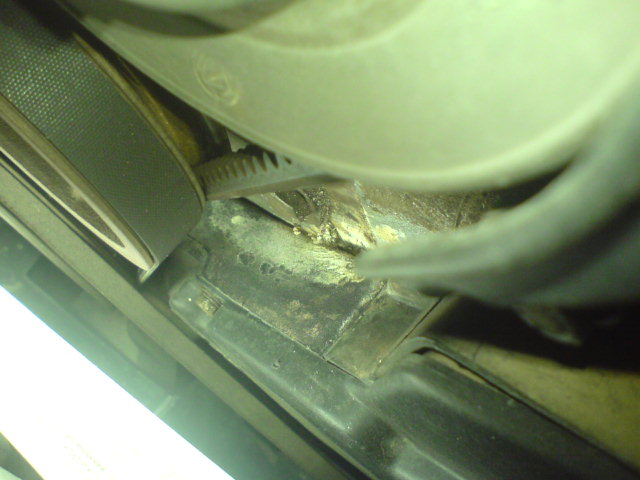

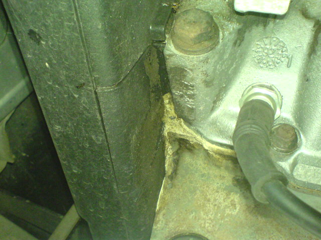

Witam.Ostatnio zobaczyłem kałużę płynu pod samochodem i po oględzinach wyszło że padła pompa wodna.Jest też znaczny luz na wałku tej że pompy.Pompę dziś zakupiłem jakąś niemiecką za 120 zł.Ale przy oględzinach pompy z lampą w ręce zobaczyłem coś dziwnego.Moim zdaniem jest to wyciek płynu z pod głowicy.Czy aby na pewno Silnik śmiga normalnie,równo i nie zauważyłem żadnych zmian w jego pracy.
Czego mogę się tam spodziewać i na co przygotować.Czy wystarczy zdjąć głowicę i dotrzeć ją na papierze Pomyślałem też czy nie wymienić uszczelniaczy na zaworach.Czy ktoś wie ile kosztują
Na fotkach widać wyciek.Jest on z lewej strony silnika patrząc na przód samochodu.Wyciek jest zasłonięty przez obudowę paska rozrządu i widać go tylko po bokach obudowy.

no nie ciekawie to wyglada... ale ja bym byl za pompa... jak by byla uszczelkato by walilo ci powietrze do plynu w chlodnicy... moim zdaniem pompa
** Dodano: 16-10-2007, 20:21 **
a a uszczelniacze to roznie ja placilem po 2.50 za 2 sztuki (1 na ssacy i 1 na wydechowy) |
Pomógł: 30 razy Wiek: 44 Dołączył: 30 Kwi 2007 Posty: 2082 Skąd: Jarosław
Wysłany: 16-10-2007, 19:24
Jeśli duzo nie leje to ja narazie bym jeździł i nie kombinował.
Możliwe że uszczelka klapła akurat w miejscu gdzie jest kanał na ciecz. Nie musi akurat wydmuchać jej koło cylindra. Niestety ale chyba czeka Cię zdjęcie głowicy, przecieranie papierem samemu to chyba jak strzał w stope, cchesz sam sobie pokrzywić głowice ? jak juz to dać do splanowania w celu sprawdzenia czy jest prosta. Nowa uszczelka i powinno być OK. Uszczelniacze zaworów to nie wielki koszt, jakieś kilkadziesiat złotych. Odrazu też pasuje dotrzeć gniazda i zawory jak będziesz miał głowice zdjętą. |

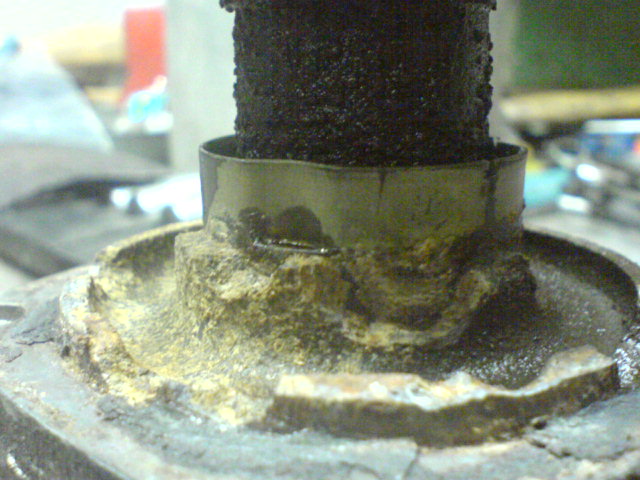

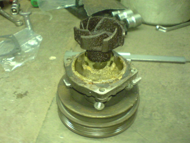

No i pompa wymieniona.Nie mogłem jej wyjąć dopóki nie użyłem łoma,tak się przykleiła.Ale strasznie była zardzewiała i nawet kawałki aluminiowej obudowy gdzie wcieło.Nowa pompa ma troszkę krótsze łopatki na wirniku,ale na razie daje sobie nie źle radę.Pompa jest firmy PERU.

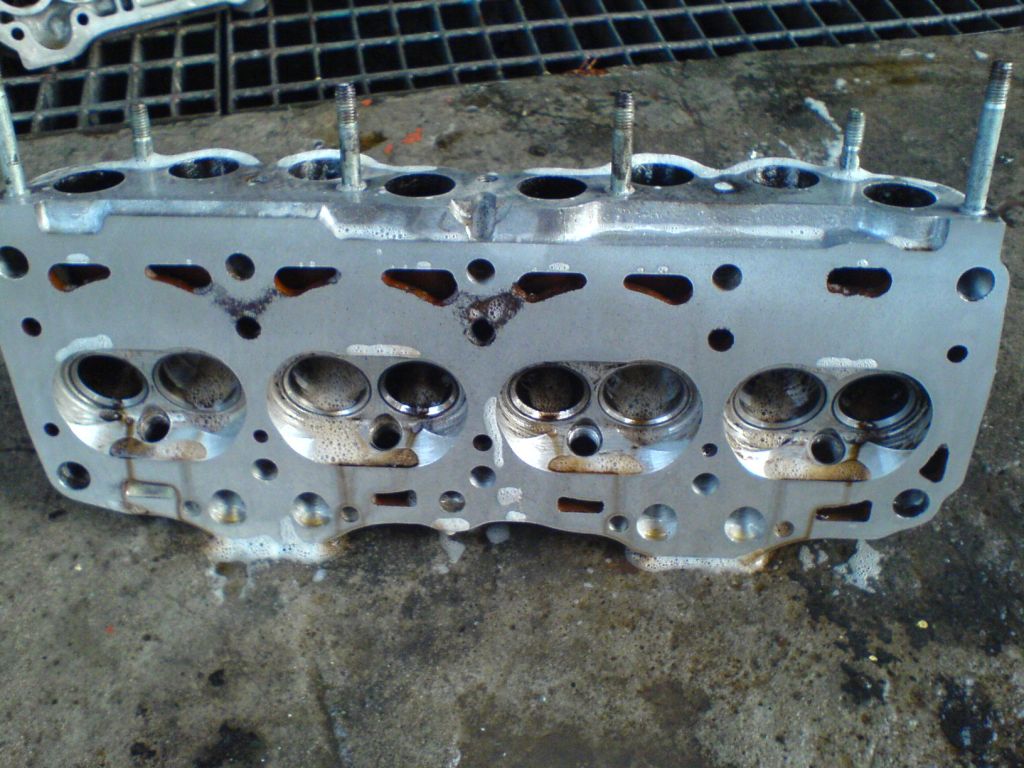

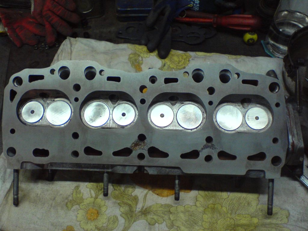

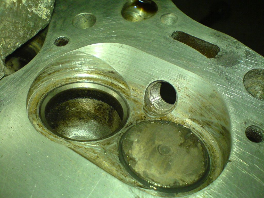

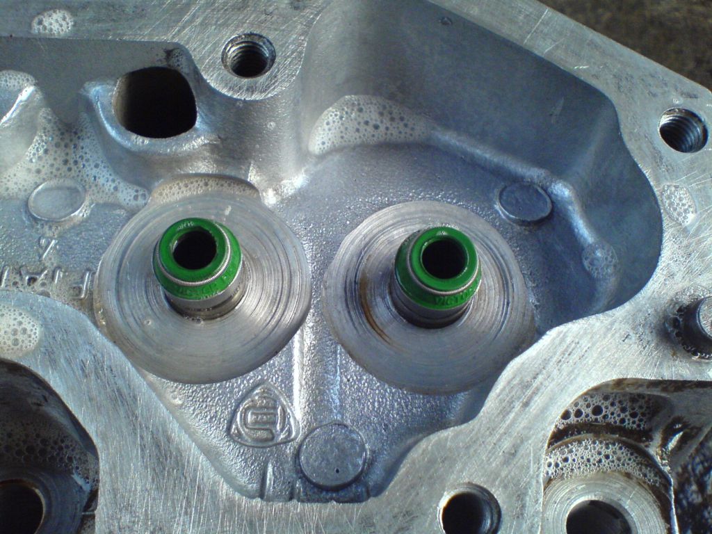

No i musiałem wreszcie zdjąć głowicę.Nie dawno zmieniałem świece bo mi jedna zaczęła padać i parę dni temu znowu zaczęło się to samo.
3 i 4 cylinder był dobry,2 miał przedmuchy z 1,a 1 na dodatek ssał płyn
Głowice dałem do splanowania i podobno była nawet nawet.Po zdjęciu osłony paska rozrządu ujrzałem jedną wielką skorupę po wyciekającym płynie
Tak więc zaworki dotarte i już założone razem z nowymi uszczelniaczami no i tłoczki czyściutkie i blok wypucowany
Aha odradzam używania płynu Borygo "ALU" bo odkąd go zalałem miałem same problemy z układem chłodzenia.I teraz mam do was pytanie jaki płyn kupić żeby nie robić sobie znowu kaszany w aucie.Borygo zielone czy może Kuler od K2 Może coś innego
Teraz trzeba założyć głowicę i kręcić,a potem dojść ładu z luzem na zaworach.
