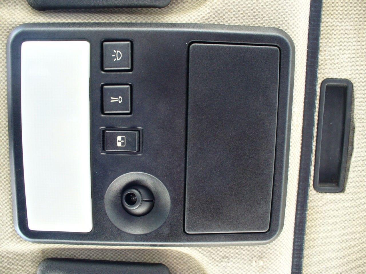

Wysłany: 23-06-2007, 12:01 Luźka kostka
| Może ktoś mi powie do czego jest luźka kostka, która znajduje sie pod lampka w podsufitce? Może to bedzie coś od szyberdachu? |

Opisz ją trochę, jeśli taka sama jak od przedniej lampki to może od opcjonalnej tylniej, albo od instalacji pod szyberdach, albo od oryginalnego zdalnego sterowania CZ wtedy były lampki z odbiornikiem podczerwieni...
Napisz ile i jakich kolorów kable tam się znajdują, a napewno wszystko się wyjaśni |

| Jest to biała kostka i są tam cztery kabelki - czerwony, czarny, biały i niebieski i tak mi sie wydaje że może to mieć cos wspólnego z C.Z bo niebieski i biały kolor są w centralnym impilsami do zamykania i otwierania |

Od góry:
- włącznik światełka tego dużego białego po lewej
- włącznik światełka kierunkowego tego na środku na dole
- otwieranie/zamykanie szyberdachu
